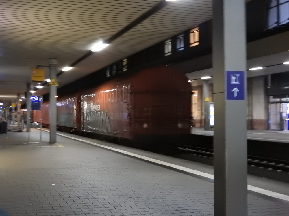

Bibloc Publication: 26 août 2019 Publication: 26 août 2019 (modifié) Le 20/08/2019 à 11:35, Asmar a dit : Essai de frains, signalisation arrière, bulletin de freinage en parlant de signalisation arrière : Mannheim il y a une semaine. Quelqu'un peut-il éclairer ma lanterne sur cet aspect inattendu d'une queue de train la nuit ? Modifié 26 août 2019 par Bibloc
fabrice Publication: 26 août 2019 Publication: 26 août 2019 (modifié) il y a 14 minutes, Bibloc a dit : en parlant de signalisation arrière : Mannheim il y a une semaine. Quelqu'un peut-il éclairer ma lanterne sur cet aspect inattendu d'une queue de train la nuit ? C'est leur norme, il n'y a qu'en France qu'on utilise des lanternes. Ainsi que les trains vers la France ( ex, ceux partant d'Anvers vers Woippy et Bâle ensuite sont avec lanternes des le départs) A la rigueur si tu en vois passer un avec des lanternes, c'est qu'il va vers la France, ou en arrive N'oublie pas que nous pouvons entrer sur cantons occupés Il m'est arrivé une fois de revenir de Bettembourg avec des plaques car plus de lanternes la bas, je te dis pas les procedures dont l'interdiction pour le train suiveur d'entré en canton occupé jusque Thionville, là où j'ai été mis aux normes Modifié 26 août 2019 par fabrice 3 1
Bibloc Publication: 26 août 2019 Publication: 26 août 2019 ha oui, block non permissif en Allemagne .... pas de risque de rattrapage . Merci 1
fabrice Publication: 26 août 2019 Publication: 26 août 2019 il y a 25 minutes, Bibloc a dit : ha oui, block non permissif en Allemagne .... pas de risque de rattrapage . Merci
