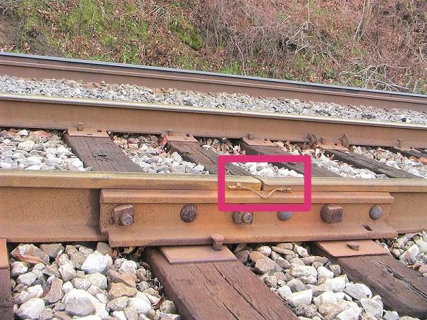

Bélou7 Publication: 9 octobre 2019 Publication: 9 octobre 2019 Bonjour, J'aimerai savoir comment s'appelle ce petit câble que l'on peut voir au dessus de l'éclisse ainsi que sa fonction si possible. Bonne journée à vous !!
lpg1956 Publication: 9 octobre 2019 Publication: 9 octobre 2019 bonsoir C'est pour assurer la continuité électrique , car une éclisse même bien boulonnée n'assure pas une bonne continuité électrique a fil du temps (oxydation..) 2 1
Bibloc Publication: 9 octobre 2019 Publication: 9 octobre 2019 (modifié) où as-tu pris cette photo, avec une voie posée à coups de crampons et un champignon bien raboté ? aux US ? en tous cas, cette connexion n'assure que les courants de circuits de voie, pas le retour de courants de traction qui nécessitent des sections beaucoup plus importantes Modifié 9 octobre 2019 par Bibloc 1
PINTHON Georges Publication: 9 octobre 2019 Publication: 9 octobre 2019 Bonsoir. Cette petite connexion s'appelle un ohio brass Amicalement Georges. 1
loc Publication: 11 octobre 2019 Publication: 11 octobre 2019 Bonjour, Comme dit plus haut un ohio ou RR45 pour l'autre terme. Amicalement 1
