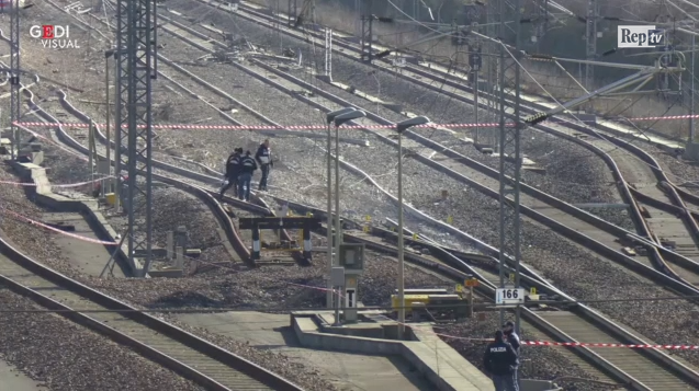

Bibloc Publication: 6 février 2020 Publication: 6 février 2020 (modifié) j'ai roulé à 300 sur cette ligne il y a deux ans ces images capturées sur le site de la Repubblica sont impressionnantes. tout à gauche, il me semble, c'est la voiture de tête ... quand à l'origine du déraillement, je vous laisse en juger ... l'aiguille est bien collée en voie déviée ... Modifié 6 février 2020 par Bibloc 1 3

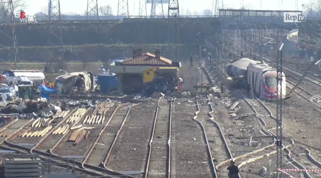

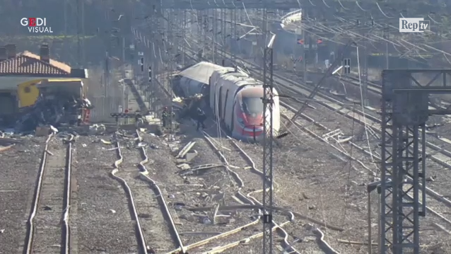

newalex Publication: 6 février 2020 Publication: 6 février 2020 En fait, tout à gauche, c'est ce qui reste de la motrice de tête, après avoir percutée le bord gauche du bâtiment et s'être retrouvée en sens opposée et couchée avec la cabine de conduite démolie. La déformation des voies, qui est impressionnante, semble monter la trajectoire de la motrice. Sur la droite, la rame est entièrement derraillée entre la voie principale (sur laquelle elle circulait de Milan vers Bologne) et la voie de dédoublement de service. Seule la voiture de tête s'est couchée, le reste de la rame est resté d'aplomb entre les voies. Un accident qui semble ressembler à celui d'Ay près d'Epernay. Compassion pour toutes les victimes de ce malheureux accident! 2

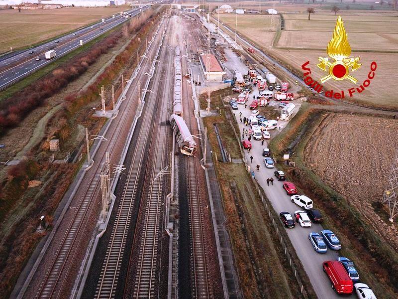

zoreglube Publication: 6 février 2020 Publication: 6 février 2020 D'après la photo aérienne la rame ne semble pas présente sur les voies principales ( au centre ) , mais sur la voie de service, simple hypothèse à éclaircir dans l'attente des résultats de l'enquête; condoléances à toutes les personnes touchées par ce drame !

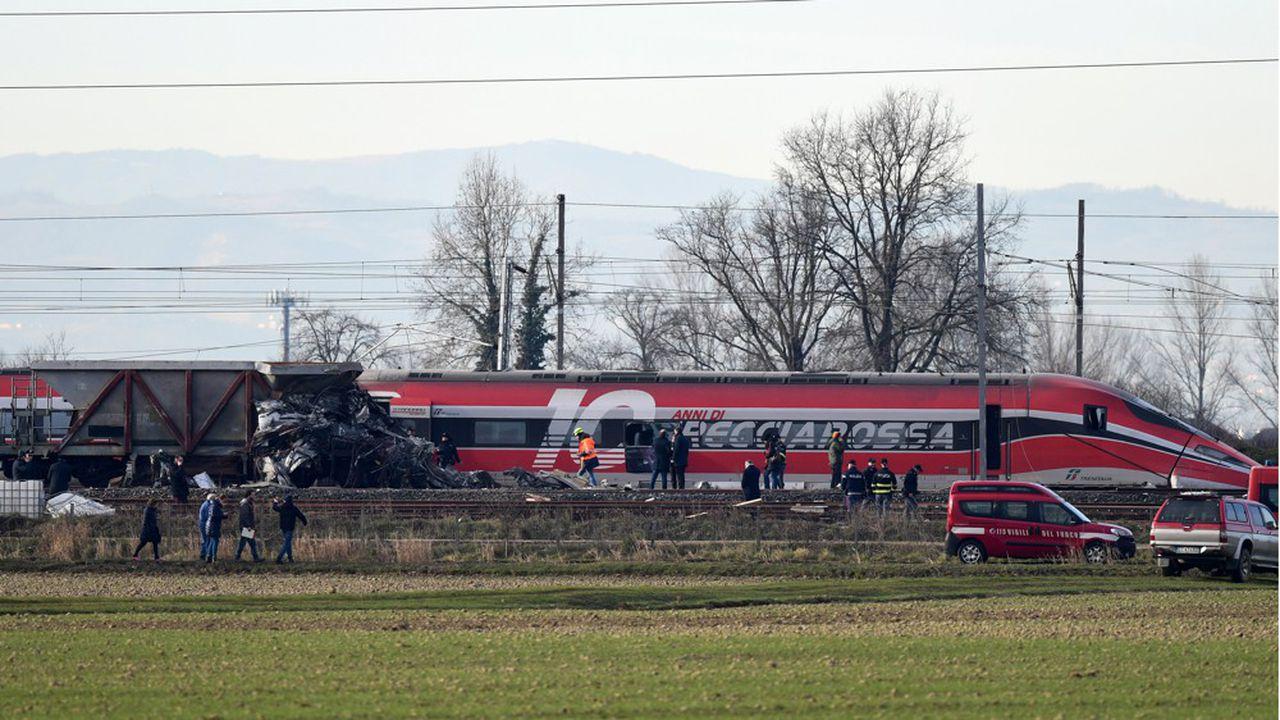

zobos Publication: 6 février 2020 Publication: 6 février 2020 Pour une rame non articulée, je trouve le comportement de celle ci assez exceptionnel pour un accident à grande vitesse... A croire que d'énormes progrès ont été faits de ce côté là. 1 2
Bibloc Publication: 6 février 2020 Publication: 6 février 2020 (modifié) il y a 17 minutes, zoreglube a dit : mais sur la voie de service, elle est entre la VS et la VP comme je l'ai déjà remarqué il y a 4 heures ... il y a 6 minutes, zobos a dit : Pour une rame non articulée, je trouve le comportement de celle ci assez exceptionnel pour un accident à grande vitesse... A croire que d'énormes progrès ont été faits de ce côté là. apparemment, toute la zone est ballastée et horizontale. ça dû freiner efficacement (~ 300 m semble t'il). Au fond, tant que les boggies ne se mettent pas en travers, ça avance tout droit .. en attendant, quid de la signalisation envoyant un train plein pot sur voie déviée ? Modifié 6 février 2020 par Bibloc 1 2
