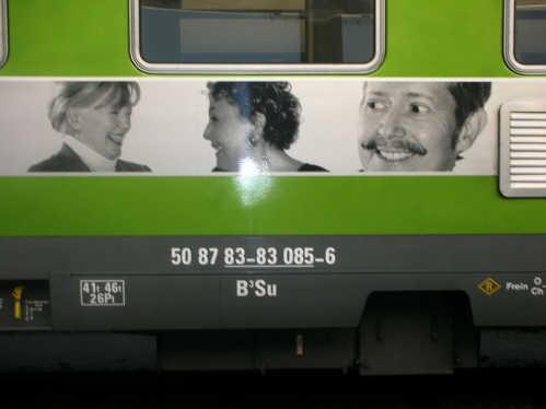

Et le marquage <R> concernant le matériel équipé de frein a double étage de pression ?
Modifié par Albert-00
Invité jackv
pour le frein haute puissance
les véhicules porteurs de la marque <R>  sont équipés du freinage haute puissance
 deux étages de puissance, la haute puissance se désactive en dessous de 50 Km c'était avec des semelles fontes
de 160 km/h à 50 km/h : 3,8 bar de pression aux CF (puissance maxi),
de 50 km/h à l’arrêt : 1,9 bar de pression aux CF.
Cette réduction de la pression aux sabot spour éviter l'enrayage à basse vitesse.(modification du coefficient de frottement des sabots fonte en fonction de la vitesse)
il y a meme eu des  véhicules aptes à 200 km/h voiture C200 grand confort   équipés d'un frein à trois étapes de pression
les autres haute puissance  a 1 seul étage c'est  K omposite   ou D isques

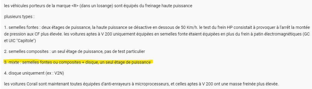

Il y a un site qui est pas mal qui s'appelle cheminots.net qui en parle :
  • J'aime 1
Il y a 3 heures, Roukmoute a dit :
Tu avais l'air de dire que tu ne connaissais pas "Et bien sûr que ça n'existe pas sur les véhicules. "
