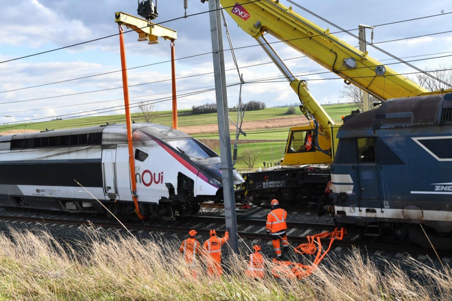

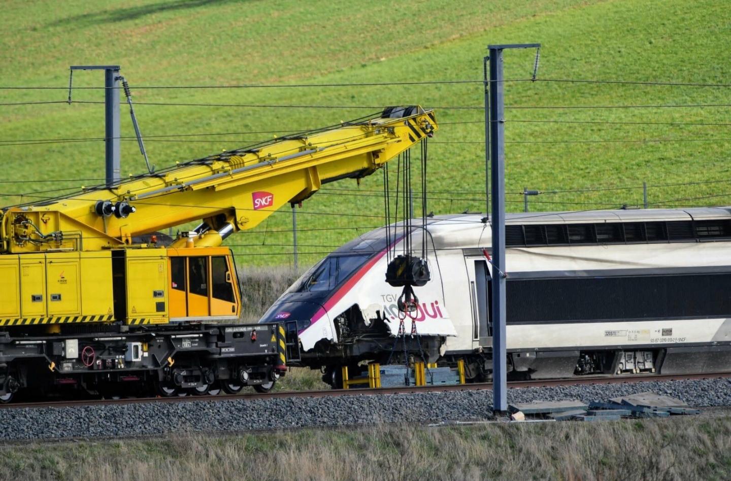

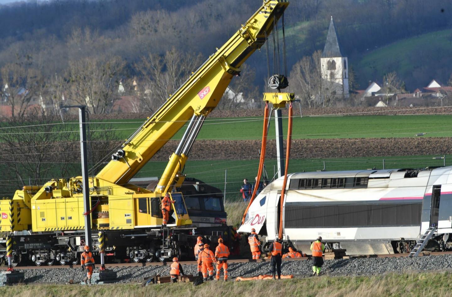

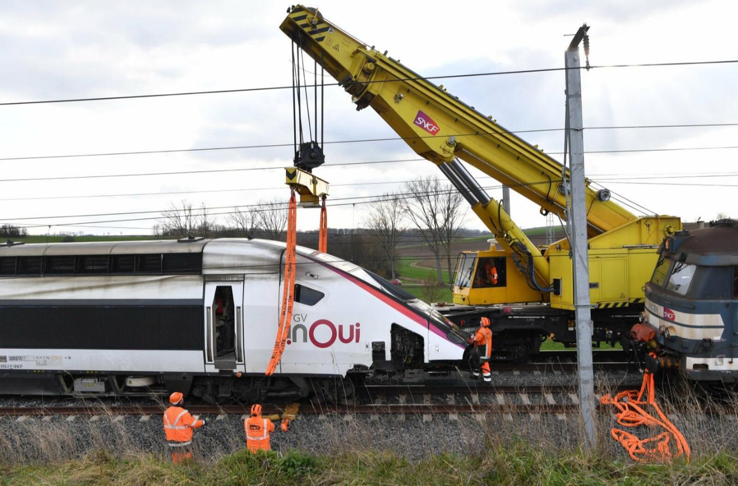

TGV_13 Publication: 7 mars 2020 Publication: 7 mars 2020 Opération de relevage à l'aide d'une grue Kirow : 4 2

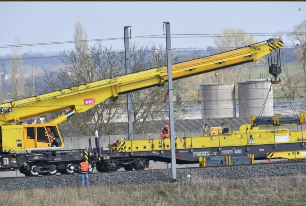

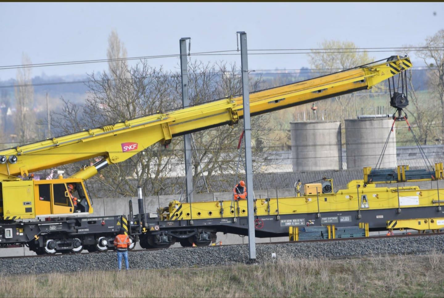

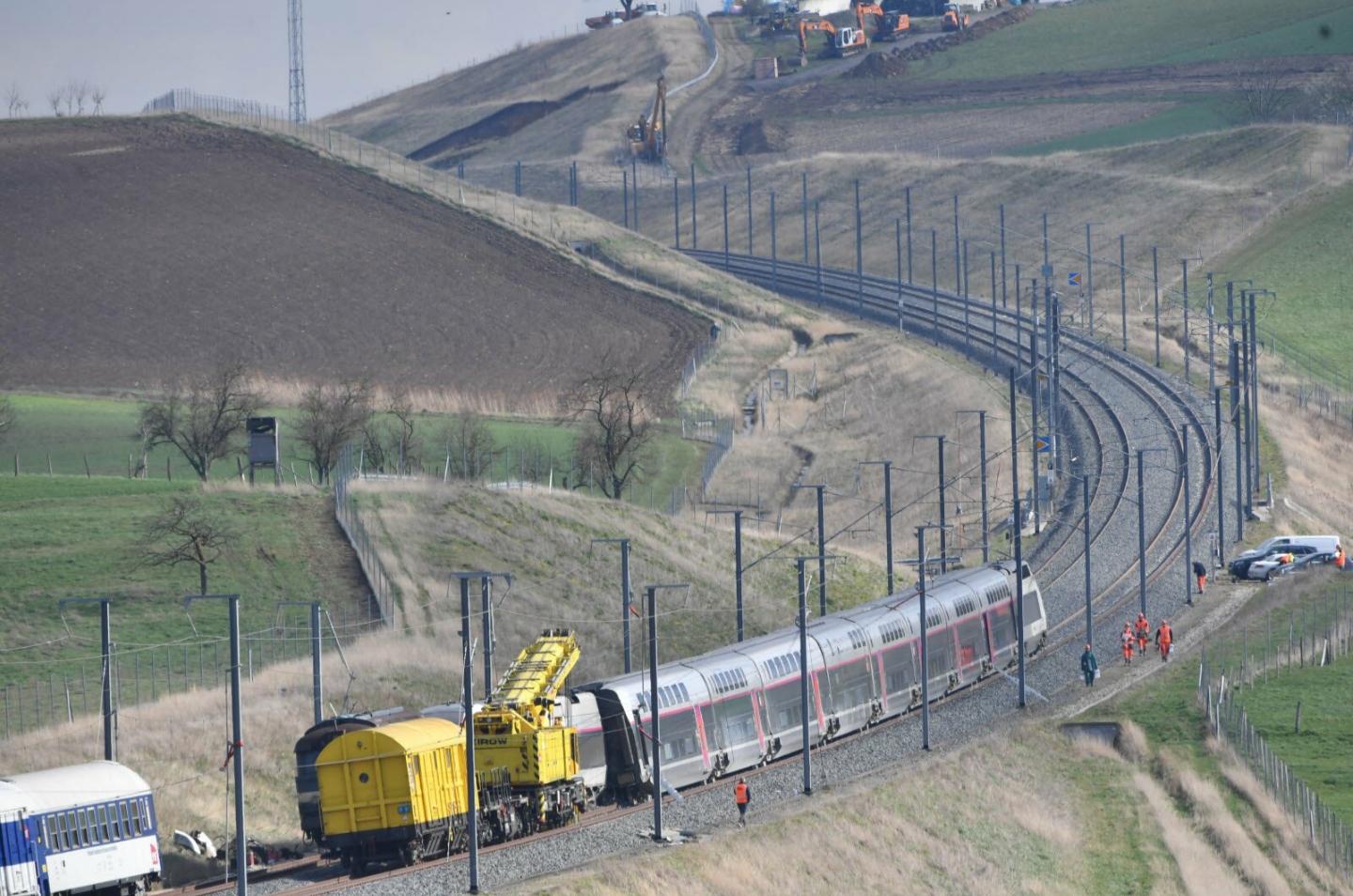

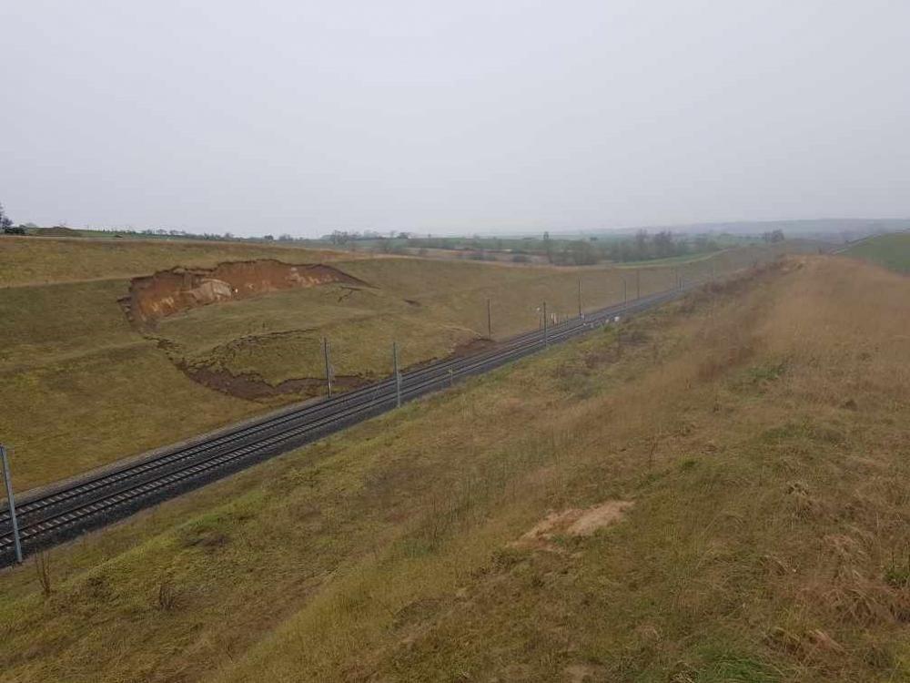

TGV_13 Publication: 8 mars 2020 Publication: 8 mars 2020 (modifié) Sous d'autres angles : Modifié 8 mars 2020 par TGV_13 3 3
