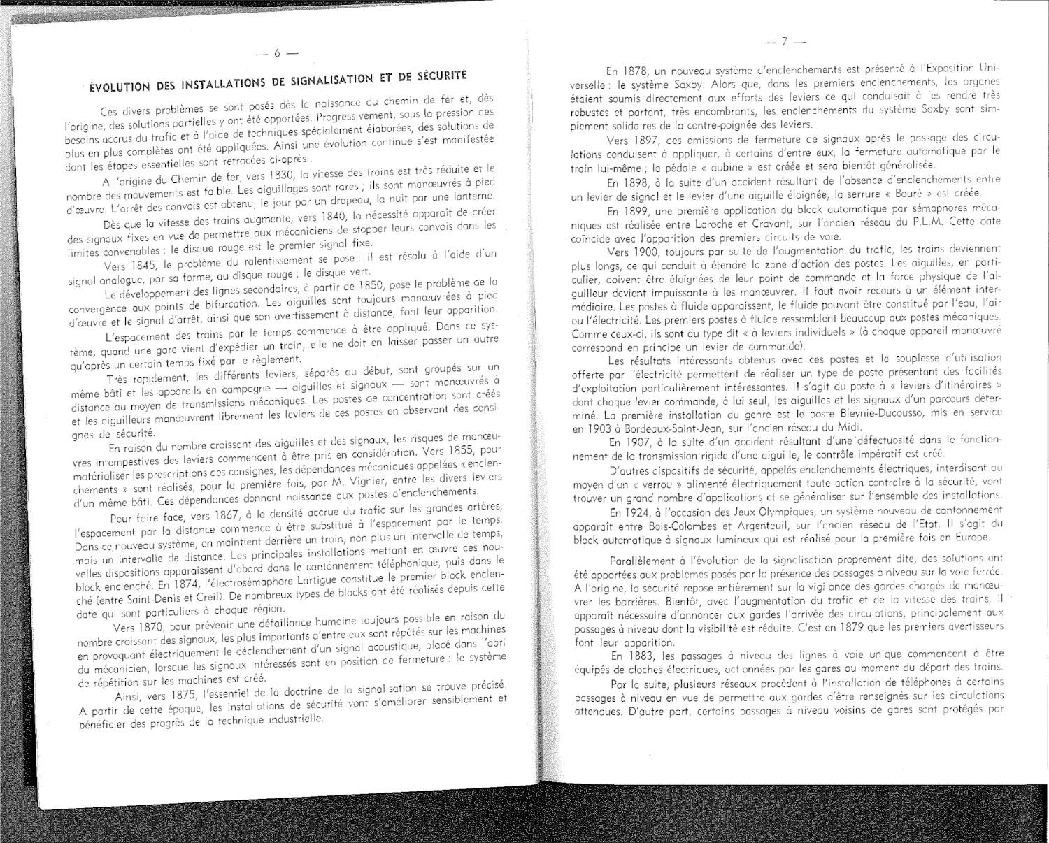

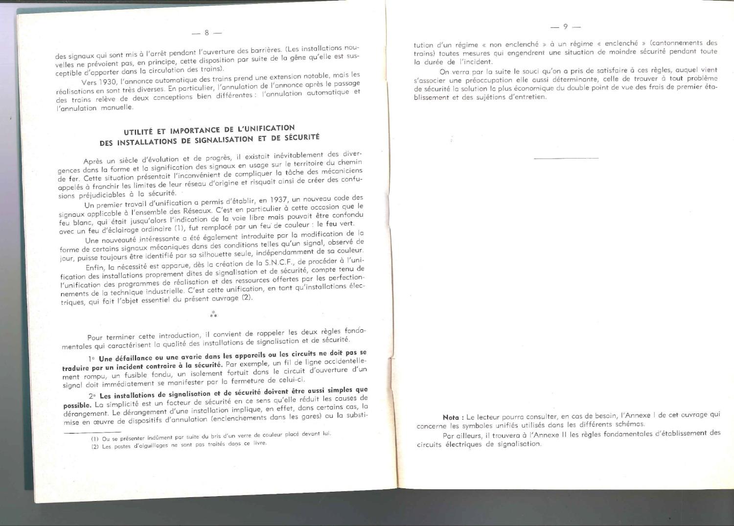

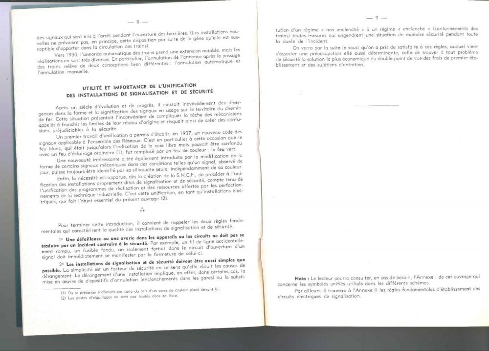

loc Publication: 24 mai 2020 Publication: 24 mai 2020 Bonjour, Un peu de lecture si tu ne l'as pas deja croisé. Cordialement 1

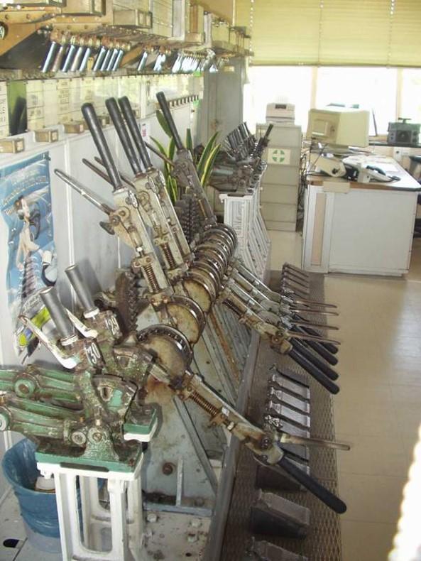

Roukmoute Publication: 21 juillet 2020 Publication: 21 juillet 2020 Il y a 14 heures, tresorier a dit : PELI puis PRS puis PRCI, ce sont tous des postes à commande d'itinéraires (1 levier pour le PELI Le PELI est bien un poste à leviers individuels (un levier=un appareil de voie ou un signal, c'est d'ailleurs la signification de son acronyme) comme l'est un EMU entièrement électrique. 1
tresorier Publication: 26 juillet 2020 Publication: 26 juillet 2020 (modifié) Le 21/07/2020 à 09:09, Roukmoute a dit : Le PELI est bien un poste à leviers individuels (un levier=un appareil de voie ou un signal, c'est d'ailleurs la signification de son acronyme) comme l'est un EMU entièrement électrique. Ah, merci Roukmoute pour cette correction importante (y en a au moins 1 qui suit !). J'ai malencontreusement mélangé les 2 acronymes : PEI : poste à éléments d'itinéraires (en voies de service, triage,...). Et je ne rentre pas dans le détail pour la construction de l'itinéraire par jalonnement ! PELI : poste electrique à leviers individuels (en poste de VP,...) (67 postes sur le réseau en 2015 entre PELI unifié (36) et PELI.R pour régional (31)) C'est le défaut de ne pas se relire ! Concernant les EMU (Electro mécanique unifié), je ne me souviens plus s'il y en a eu des tout électrique. Bien souvent, il y a une rangée de grands leviers pour les aiguilles commandées mécaniquement. Il se peut que sur certaines régénérations, on soit passer aux petits leviers pour les aiguilles électriques (les 2 types de leviers d'aiguille sont présentés dans l'image jointe. Les leviers signaux sont au-dessus). Modifié 26 juillet 2020 par tresorier
Roukmoute Publication: 27 juillet 2020 Publication: 27 juillet 2020 Il y a de grands postes EMU tout électriques par exemple à Persan-Beaumont, Tours ou Paris-Bercy.
