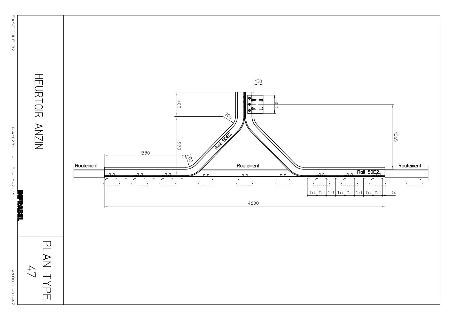

Bonjour Assouan et merci beaucoup.
Ca avait l'air d'être assez sommaire en fait. Juste une fin de rails recourbée vers le haut, pas du tout, le type de heurtoir que j'imaginais. Je pense qu'effectivement ils étaient plus présents en Belgique qu'en France.
Merci pour ton aide ;-)

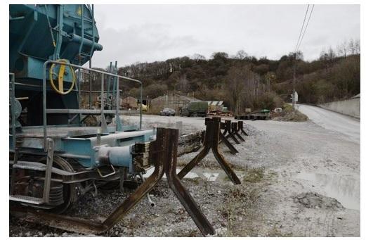

pour ceux qui arrêtent avant la page 580/658
sur le terrain
Ah je comprends mieux, d'accord avec les photos c'est plus parlant. Donc il y a une traverse de bois voire même une petite lampe.
Merci jackv
