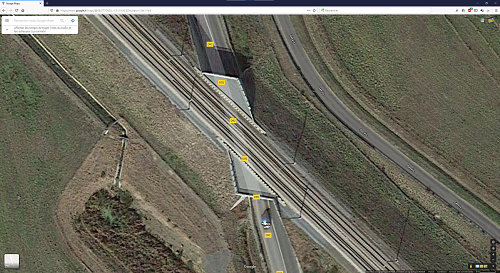

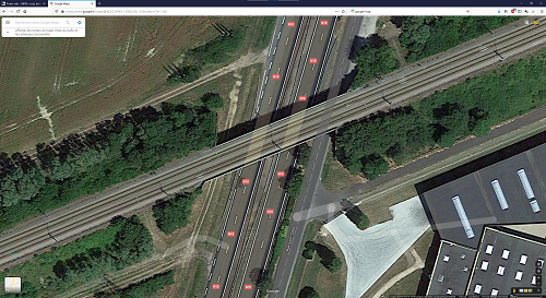

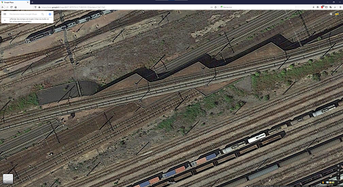

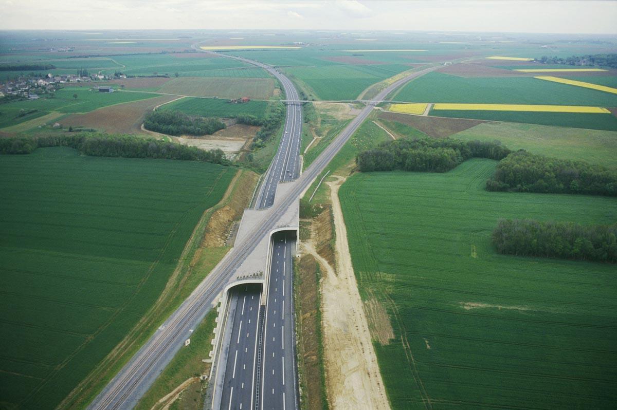

hubivazi Publication: 10 août 2020 Publication: 10 août 2020 Bonjour, Je me pose une question sur la forme de certains ponts-rails. Exemples : A St Pierre des Corps entre le BV et le triage Sur la LGV Atlantique (ici en construction) au dessus de l' A10 Et même très récemment sur la LGV Bretagne-Pays de la Loire peu avant l'arrivée à Rennes Pourquoi cette forme et pas la forme la plus simple c'est à dire avec les parapets droits ? 1
ADC01 Publication: 10 août 2020 Publication: 10 août 2020 il y a 9 minutes, hubivazi a dit : Pourquoi cette forme et pas la forme la plus simple c'est à dire avec les parapets droits ? Qu'appelles tu des parapets droits ?
hubivazi Publication: 10 août 2020 Auteur Publication: 10 août 2020 il y a 1 minute, ADC01 a dit : Qu'appelles tu des parapets droits ? En ligne droite tout simplement comme ici
ADC01 Publication: 10 août 2020 Publication: 10 août 2020 Il faut demander aux architectes qui ont dessiné ces ponts 1
TER200 Publication: 10 août 2020 Publication: 10 août 2020 Il y a 3 heures, hubivazi a dit : Pourquoi cette forme et pas la forme la plus simple c'est à dire avec les parapets droits ? Pour réduire la longueur des poutres (= la portée entre les culées) sans doute. Dans un croisement en diagonale, si les poutres suivent la voie qui passe au-dessus (losange), elles seront beaucoup plus longues qui si elles traversent perpendiculairement à la voie du dessous (rectangle).
