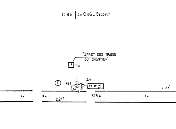

km315 Publication: 25 janvier 2022 Publication: 25 janvier 2022 Pour revenir sur les carré de protection, un exemple a Dijon Porte Neuve, voie 2 , le C 46 avant le sectionnement 1500V/25000V Avec un débat a une certaine époque entre l'AC qui ne voulait pas délivrer de bulletin C, parce que bien qu’étant dans son secteur circulation, ce n'est pas lui qui le commande, mais le RSS ou l'absence de tension après le sectionnement 1
likorn Publication: 25 janvier 2022 Publication: 25 janvier 2022 C'est intéressant ça, il voulait pas lui donner son bulletin d'accord, rien de foufou là dedans mais en quoi ça pose question? Le mécano voulait qu'il le lui donne et le menaçait de ... franchir le C s'il ne lui donnait pas de buletin? Enfin je ne comprends pas très bien le sens du mot débat, dans ce contexte.
km315 Publication: 26 janvier 2022 Publication: 26 janvier 2022 Le sujet etait que ce carre 46 etait en derangement . La tension etait presente sur la section derriere le sectionnement ,le RSs n a pas de fonction "circulation" et donc non habilite a delivrer un bulletin, et l'Ac ne pouvait pas le delivrer puisque non gere par lui...si je me rappelle bien c est la remise en etat du signal par le SE qui a solutionné 1
likorn Publication: 26 janvier 2022 Publication: 26 janvier 2022 Merci de la précision. Et j'imagine que depuis la procédure n'a pas changé? Parce que c'est quand même une faiblesse majeure de processus ça. (Je suppute la réponse, note).
fabrice Publication: 26 janvier 2022 Publication: 26 janvier 2022 Il y a 10 heures, km315 a dit : Le sujet etait que ce carre 46 etait en derangement . La tension etait presente sur la section derriere le sectionnement ,le RSs n a pas de fonction "circulation" et donc non habilite a delivrer un bulletin, et l'Ac ne pouvait pas le delivrer puisque non gere par lui...si je me rappelle bien c est la remise en etat du signal par le SE qui a solutionné J'ai eu le cas sur un sectionnement et c'est le régulateur qui m'a délivré un CBA. (Autre cas de la délivrance d'un CBA par le regulateur, sur un signal dependant d'un poste à période de fermeture, le gars est parti en laissant fermé les signaux. il a fallut faire une reconnaissance de la position des aiguilles avant délivrance ) 2

bruyerois Publication: 26 janvier 2022 Publication: 26 janvier 2022 Le schéma présenté par Km315 ressemble à une pièce de Plan Technique. Plus précisément celle qu'on introduit dans une consigne rose du poste en Annexe 1, le schéma des installations de sécurité. Donc si consigne rose = Agent Circulation désigné. C'est son signal. Les conditions d'ouverture du signal doivent être indiquées dans la consigne. Si c'est pas le cas ... c'est un truc à la con. 2
