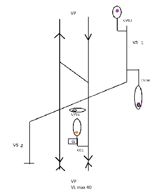

fby Publication: 15 novembre 2020 Publication: 15 novembre 2020 (modifié) il y a 40 minutes, rzm a dit : Ce matin, situation de garage classique. Evo du C01 vers CV03, avec passage par le cv02 ouvert, pour retour à l'ouverture vers VS2. Le cv02 est visible au dernier moment. Pour certains, (mecano comme chef) il faut faire attention au cv02; il suffit d'aller voir les derniers adc formés localement et leur demandé : on leur a dis, attention t'es en évo, donc on peux considerer que c'est à proximité blabla. Pour moi, non (ce qui me dispense pas de le regarder). Alors règlementation nette et précise, qui sait. Évo ou pas evo ici c’est le tableau G qui prime , marche en manœuvre, donc respect du CV02. Modifié 15 novembre 2020 par fby
Invité jackv Publication: 15 novembre 2020 Publication: 15 novembre 2020 (modifié) il y a une heure, rzm a dit : C'est vrai, mais tu sais comme nous tous qu'elle est pleine d'exceptions, de dc en tout genre. Sans interprétation (ou plutôt connaissance des particularités locales), comment expliques tu, point de vu règlementation roulant, uniquement la TT, qu'un A puisse annoncer un A....Notre texte dis bien qu'un A annonce un signal d'arrêt (etc) f31.01 = une situation est anormale lorsque la succession des signaux ne corresponds pas aux principes. un a qui annonce un autre A est une ancienne règle qui existait sur qq région en particulier en signalisation mécanique puisqu'il n'y avait pas de (préavertissement) ou jaune cli. souvent c'était dans cette succession A ..carré pour protéger des aiguilles et après ces aiguilles S si le carré était ouvert et le S fermé; l'ADc rencontrait le A a distance du carré ,un autre A sur le signal avec le carré ouvert, et la S fermé Modifié 15 novembre 2020 par jackv
rzm Publication: 15 novembre 2020 Publication: 15 novembre 2020 (modifié) @fby : Le tableau G n'impose pas la marche en manoeuvre, mais qu'on est dirigé vers une voie de service qui elle l'impose. Le cv02 du schema n'est pas sur la vs. Et comme c'est des voies a 40, le signal précedent le c01 est franchis au vert. @Jackv : désolé de ne pas avoir précisé, mais en bal, sur des voies principales lentes (30), sans rapport avec le jaune cli. C'est toujours d'actualité. Modifié 15 novembre 2020 par rzm
fby Publication: 15 novembre 2020 Publication: 15 novembre 2020 il y a 12 minutes, rzm a dit : @fby : Le tableau G n'impose pas la marche en manoeuvre, mais qu'on est dirigé vers une voie de service qui elle l'impose. Le cv02 du schema n'est pas sur la vs. Et comme c'est des voies a 40, le signal précedent le c01 est franchis au vert. @Jackv : désolé de ne pas avoir précisé, mais en bal, sur des voies principales lentes (30), sans rapport avec le jaune cli. C'est toujours d'actualité. 1
