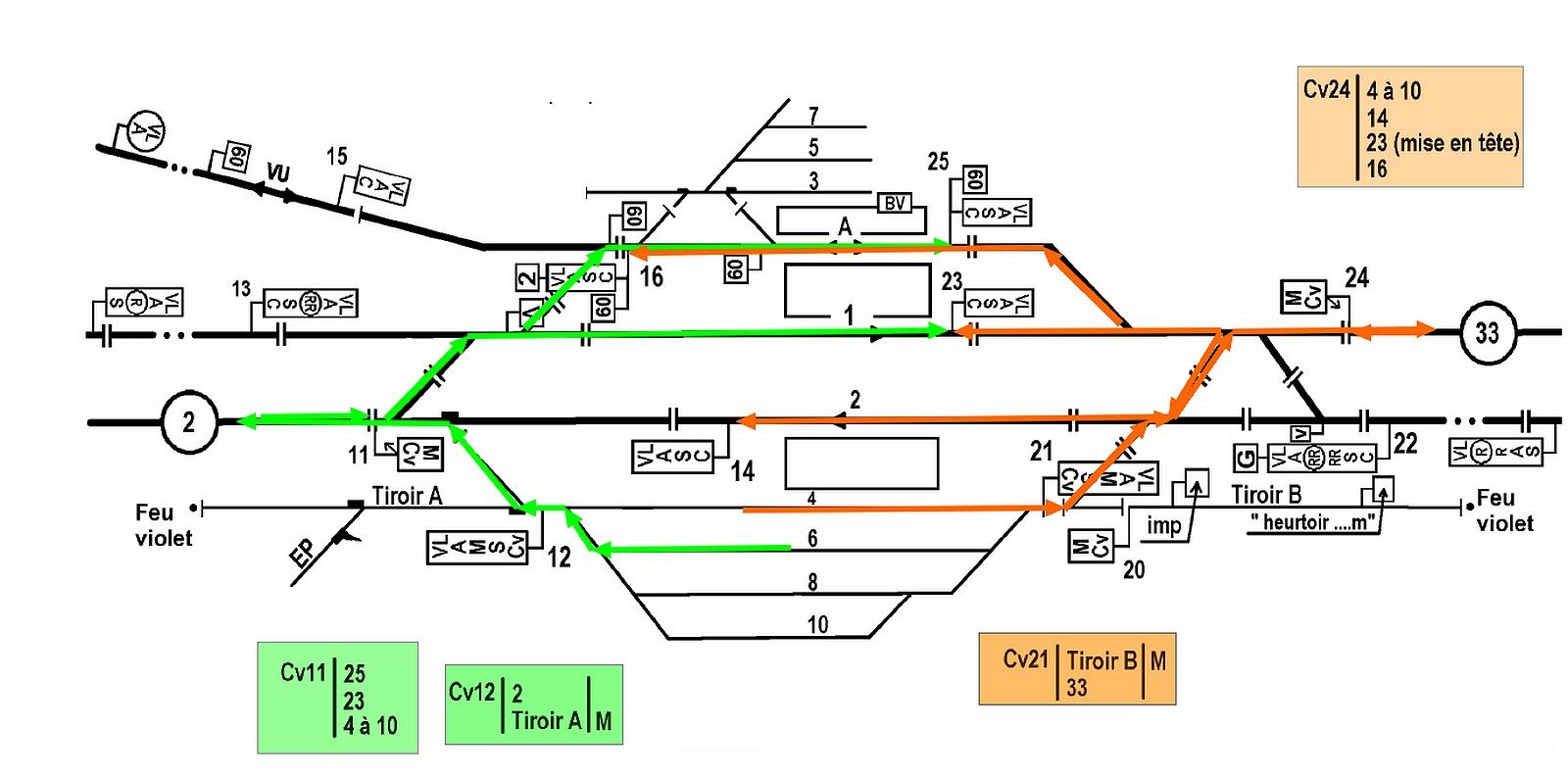

TGV001 Publication: 3 octobre 2021 Publication: 3 octobre 2021 (modifié) il y a 56 minutes, wladimiro gaiotti a dit : En case de BAL, pour une maneouvre en direction de voie principale, dans le sens de marche, sera la distance du point d'arrête, et en particulier la distance de un éventuel carré à étabilir si on va utilizer M, (M) ou un signal de bloc, si j'ai bien compris. Pour prendre un exemple concret d'une gare moyenne (fictive) : Si par exemple, un train garé voie 6 (en vert)doit effectuer une manœuvre pour aller se mettre à quai voie A ou voie 1, le Carré 12 lui présentera M (c'est le Poste qui décide de la manœuvre, si le train devait partir en ligne, le C 12 présenterait une indication de block S, A ou VL) pour se diriger vers 2 (la voie 2). Le conducteur sait alors qu'il doit dégager le Carré Violet 11 (pas la peine d'aller 3 kilomètres plus loin !). Une fois derrière le Cv 11, celui-ci peut s'ouvrir au feu blanc soit vers les Carré 23 (voie 1), ou Carré 25 (voie A), ou éventuellement revenir vers le faisceau des voies 4 à 10. Si un train garé voie 4 (en orange) doit manœuvrer derrière le Cv 24 en direction de 33 (voie 1), le Carré Violet 21 présentera le feu blanc. Une fois le Cv 24 dégagé et ouvert à M, le conducteur peut être dirigé vers le Carré 14 (voie 2), le Carré 16 (voie A), ou vers le Carré 23 pour une mise en tête (et éventuellement revenir vers le faisceau de voies de service 4 à 10. Il faut préciser, que si les voies principales vers lesquelles sont envoyées les manœuvres ne permettent pas la circulation à contre-sens, les Cv sont sur mâts et permettent en plus une sortie de VUT éventuelle. Si les lignes sont équipées d'IPCS, et permettent donc la circulation à contre-sens, les Cv seront de type bas, et la manœuvre doit être protégée par un signal d'arrêt à contre-sens bien sûr, et être limitée dans le sens normal par un signal d'arrêt évitant de pénétrer dans le canton précédent. Modifié 3 octobre 2021 par TGV001 1
TGV001 Publication: 3 octobre 2021 Publication: 3 octobre 2021 il y a 14 minutes, wladimiro gaiotti a dit : Dans le cas que j'ai dit, on va simplement le long la voie principale un peu après les aguilles. Les appareils permitent de choisir si ouvrir a signal de bloc ou a M/(M) dans ce cas? Oui, quand il s'agit d'une manœuvre, au Poste, il y a une manipulation différente à faire.
wladimiro gaiotti Publication: 3 octobre 2021 Auteur Publication: 3 octobre 2021 il y a 4 minutes, TGV001 a dit : Oui, quand il s'agit d'une manœuvre, au Poste, il y a une manipulation différente à faire. Très claire, merci beaucoup TGV001, pour tout le travaille que vous avez fait pour le dessin de la gare. Dans ce dessin, les carrés 14 et 23 n'ont pas le M et le (M). Donc je pense que dans cette gare si on a à envoyer un train 1->24->A on va utilizer le carré 23 avec le signal de bloc pour l'itinerarie 1->33 et le train va réfouler après le carré violet 24. Il peut être que à Toulouse j'ai vu un cas similaire pour la manœuvre que j'ai dit plusieurs messagés avant. La bonne chose est que je suis en train de rappeller mon français beaucoup d'année apre le avoir étudié a l'école inferieur :). 2
wladimiro gaiotti Publication: 3 octobre 2021 Auteur Publication: 3 octobre 2021 il y a 53 minutes, wladimiro gaiotti a dit : Très claire, merci beaucoup TGV001, pour tout le travaille que vous avez fait pour le dessin de la gare. Dans ce dessin, les carrés 14 et 23 n'ont pas le M et le (M). Donc je pense que dans cette gare si on a à envoyer un train 1->24->A on va utilizer le carré 23 avec le signal de bloc pour l'itinerarie 1->33 et le train va réfouler après le carré violet 24. Il peut être que à Toulouse j'ai vu un cas similaire pour la manœuvre que j'ai dit plusieurs messagés avant. La bonne chose est que je suis en train de rappeller mon français beaucoup d'année apre le avoir étudié a l'école inferieur :). J'ai rétrouvé la video: 1 1

CGO Publication: 3 octobre 2021 Publication: 3 octobre 2021 Il y a 2 heures, wladimiro gaiotti a dit : Dans ce cas la quéstion devient: Puorquoi choisir la marche en manoeuvre ou la marche normale (toujours dans le cas que j'ai dit, qu'il me resemble le plu simple: case de BAL, pour une maneouvre en direction de voie principale, dans le sens de marche) ? Tout simplement pour une raison de coût, par exemple protection d’une manœuvre éventuelle dans une gare de VU elle aurait pu se faire avec un avertissement + carré (en plus du binôme avertissement + carré de sortie) ça implique une signalisation très complexe pour une situation rare (manœuvre qui ne se produit que 4 ou 5 fois dans l’année par ex) Avec un disque on n’a plus que 3 signaux au lieu de 4 ou 6 ! Evidemment dans une gare importante ou il y a une dizaine de manœuvres par jour on aura probablement une signalisation beaucoup plus lourde, sans recours au disque, avec des cantons de block dans la gare, même si elle est sur une ligne en block manuel 2
