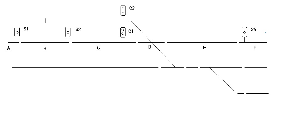

wladimiro gaiotti Publication: 28 novembre 2020 Publication: 28 novembre 2020 Bonjour à tous, j'ai une question sur la façon dont les carrés sont fermés après le passage d'un train. La question vient du fait que dans le système de signalisation français, le bloc continue à l'intérieur des stations. Nous avons la situation que j'ai illustrée dans le dessin: Le long du voie principale, nous avons les sémaphores S1 et S2 et le carré C1. Sur un autre voie de la gare, nous avons le carré C2. Le bloc est le BAL. C1 et C2 protègent une aguille. Le premier train à passer est celui de la flèche bleue. Le deuxième train à passer est celui de la flèche rouge. Après le passage du train de la flèche bleue, le carré C1 se ferme. La question est: de quel aspect se rapproche-t-il? 1) il ferme au carré. 2) il passe à sémaphore (puis, au passage du train dans les sections de bloc suivant, à l'avertissement et à la voie libre). La réponse 2) serait possible car, étant sur une voie principale, la séquence normale du BAL vert-jaune-rouge continue à travers le voie principale. Mais je pense que la bonne réponse est 1), car si la réponse 2) était juste, quand le train de la flèche rouge passerait, le carré C1 faudrait aller au voie libre, et le carré C2 faudrait aller au carré et donc à un aspect plus restrictif. J'ai tort?

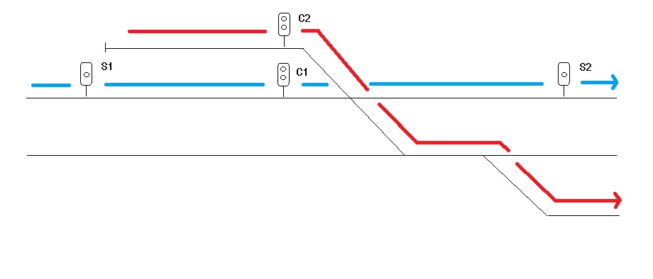

Pascal 45 Publication: 28 novembre 2020 Publication: 28 novembre 2020 Si rien ne s'y oppose : C1 se ferme directement au carré après passage du train voie bleue. C2 étant également fermé, l'itinéraire voie rouge vers voie bleue va se former. C2 s'ouvrira ensuite que si toutes les conditions sont remplies (dégagement du train voie bleu d'une certaine zone, bonne formation de l'itinéraire, collage de l'aiguille dans la bonne direction, ...). 2 2
ADC01 Publication: 28 novembre 2020 Publication: 28 novembre 2020 il y a 35 minutes, wladimiro gaiotti a dit : Bonjour à tous, j'ai une question sur la façon dont les carrés sont fermés après le passage d'un train. La question vient du fait que dans le système de signalisation français, le bloc continue à l'intérieur des stations. Nous avons la situation que j'ai illustrée dans le dessin: Le long du voie principale, nous avons les sémaphores S1 et S2 et le carré C1. Sur un autre voie de la gare, nous avons le carré C2. Le bloc est le BAL. C1 et C2 protègent une aguille. Le premier train à passer est celui de la flèche bleue. Le deuxième train à passer est celui de la flèche rouge. Après le passage du train de la flèche bleue, le carré C1 se ferme. La question est: de quel aspect se rapproche-t-il? 1) il ferme au carré. 2) il passe à sémaphore (puis, au passage du train dans les sections de bloc suivant, à l'avertissement et à la voie libre). La réponse 2) serait possible car, étant sur une voie principale, la séquence normale du BAL vert-jaune-rouge continue à travers le voie principale. Mais je pense que la bonne réponse est 1), car si la réponse 2) était juste, quand le train de la flèche rouge passerait, le carré C1 faudrait aller au voie libre, et le carré C2 faudrait aller au carré et donc à un aspect plus restrictif. J'ai tort? Ce qu'il faut comprendre dans ce cas de figure, c'est que ces deux carrés ne peuvent être ouvert en même temps, quand l'un est ouvert ( un carré ouvert peut présenter toutes autres indications que carré, A, A cli, VL, VL cli, S, S cli , M ......) l'autre est fermé mais par contre, ils peuvent être fermé tous les deux en même temps. 1 2
wladimiro gaiotti Publication: 28 novembre 2020 Auteur Publication: 28 novembre 2020 il y a 18 minutes, ADC01 a dit : Ce qu'il faut comprendre dans ce cas de figure, c'est que ces deux carrés ne peuvent être ouvert en même temps, quand l'un est ouvert ( un carré ouvert peut présenter toutes autres indications que carré, A, A cli, VL, VL cli, S, S cli , M ......) l'autre est fermé mais par contre, ils peuvent être fermé tous les deux en même temps. Oui oui, que les deux ne peuvent pas être ouverts ensemble et que les deux peuvent être fermés ensemble j'ai imaginé. La question découlait de ceci: après le passage du premier train, celui de la flèche bleue, l'itinéraire reste-t-il ouvert à un posible autre train sur le parcours de la flèche bleue ou est-il détruit? C'est pourquoi je disais que si le carré C1 passe au sémaphore, dans ce cas l'itinéraire resterait formé. Car s'il restait formé et qu'un autre train arrivait dans le parcours de la flèche bleue et C2 s'ouvrait, C1 basculerait soudainement en carré et le train verrait le signal se refermer en face. Sinon, pour laisser C1 ouvert après le passage du train, un système devrait être installé pour empêcher la formation d'autres itinéraires impliquant l'aguille de C1 si un train arrive en amont sur cet itinéraire. Maintenant, j'ai implicitement supposé que nous sommes dans une gare. La fermeture à carrè s'applique-t-elle également aux lieux de passage d'une voie à laquelle de sens contraire en pleine ligne? Car dans ce cas, le carré devrait être rouvert pour chaque train en transit sur la ligne, aussi pour le train qui marchent en sens normal à traverser le lieu de passage.
Pascal 45 Publication: 28 novembre 2020 Publication: 28 novembre 2020 Je vais faire simple. Sur une même voie A vers B, on n'engagera un train de sens contraire B vers A que si le premier train a dégagé B (des carrés protégeront cette voie). Pour ce qui est de la fermeture d'un signal carré, il faut savoir qu'à tout moment, on peut fermer un tel signal (en urgence par exemple, par FU fermeture d'urgence). 2 2

Pascal 45 Publication: 28 novembre 2020 Publication: 28 novembre 2020 La fermeture au carré d'un signal est toujours programmé par un poste d'aiguillage qui lui a donné l'ordre de se fermer. Soit immédiatement, ou soit après passage de la circulation, et dans ce dernier cas il se fermera au franchissement du premier véhicule du train. 1 1
wladimiro gaiotti Publication: 28 novembre 2020 Auteur Publication: 28 novembre 2020 il y a 52 minutes, Pascal 45 a dit : Sur une même voie A vers B, on n'engagera un train de sens contraire B vers A que si le premier train a dégagé B (des carrés protégeront cette voie). Et dans le cas très normal où la circulation a lieu sur la double voie, le carré qui protège le passage d'une voie à l'autre, se comporte comme un sémaphore de BAL (si la circulation à voie unique n'est pas activée, c'est un peu inutile que le carré soit ouvert à chaque fois, tant qu'il peut se comporter comme un sémaphore)?
Pascal 45 Publication: 28 novembre 2020 Publication: 28 novembre 2020 Si on a plus besoin du signal carré, le sémaphore peut se substituer au carré, ce signal ne retiendra alors pas le train. 1

loc Publication: 28 novembre 2020 Publication: 28 novembre 2020 Bonjour, Pour répondre à ta question ce n'est pas si simple que cela. Cela nécessite une étude suivant la demande de l'exploitant mais aussi de la technologie du poste d'aiguillage. Ton C1 va se refermer de différente manière. Soit à Carré, soit à S, et même à Carré puis a S. C'est trop vaste à expliquer. Mais en gros dans les postes moderne tant que tu ne détruit pas l'itinéraire (cas du tracé permanent) le C1 va se fermer à carré puis ensuite passer à S. Si tu as un train qui attend sur C3 (et pas C2 les Carrés d'un même sens sont soit pair soit impair) l'agent circulation aura enregistré l'itinéraire sécant donc une fois ton train passé C1 il faut que celui ci protége l'aiguille et C3 s'ouvre. Sur la petite vidéo (désolé pour la qualité) on voit un enchainement pas si commun. Voir le VL à gauche. Amicalement MVI_0022.AVI 1 1
wladimiro gaiotti Publication: 28 novembre 2020 Auteur Publication: 28 novembre 2020 (modifié) Il y a 2 heures, loc a dit : Bonjour, Pour répondre à ta question ce n'est pas si simple que cela. Cela nécessite une étude suivant la demande de l'exploitant mais aussi de la technologie du poste d'aiguillage. Ton C1 va se refermer de différente manière. Soit à Carré, soit à S, et même à Carré puis a S. C'est trop vaste à expliquer. Mais en gros dans les postes moderne tant que tu ne détruit pas l'itinéraire (cas du tracé permanent) le C1 va se fermer à carré puis ensuite passer à S. Si tu as un train qui attend sur C3 (et pas C2 les Carrés d'un même sens sont soit pair soit impair) l'agent circulation aura enregistré l'itinéraire sécant donc une fois ton train passé C1 il faut que celui ci protége l'aiguille et C3 s'ouvre. Sur la petite vidéo (désolé pour la qualité) on voit un enchainement pas si commun. Voir le VL à gauche. Amicalement MVI_0022.AVI Merci beaucoup loc, Je pensais avoir posé une question assez triviale, mais ce n'est évidemment pas le cas. Dans votre petite vidéo vous voyez une voie libre qui se ferme en carré, que se passe-t-il exactement? L'un de ces itinéraires permanents a-t-il été détruit pour en former un autre? Dans le cas où le carré ferme vers S ou C puis vers S dans tous les cas nous avons un itinéraire qui reste disponible pour un autre train, et je pense qu'alors le signal passe à A, éventuellement jaune cli, et VL automatiquement. Je pense donc qu'il existe un mécanisme pour éviter de modifier l'itinéraire s'il y a un train qui pourrait arriver plus tard sur le même itinéraire, pour vérifier si la section de block en amont du carré et celle en amont de l'avertissement et éventuellement aussi celle qui précède le vert clignotant, si ce dernier existe, sont libre. Sinon, le train verrait un signal sur son nez se fermer. Est-ce correct? Modifié 28 novembre 2020 par wladimiro gaiotti
loc Publication: 28 novembre 2020 Publication: 28 novembre 2020 Ce que l'on ne voit pas bien c'est le train qui franchi le carré à voie libre occupe la premiere zone en aval du signal (d'ou passage à S) puis ensuite actionne la destruction de l'itinéraire donc passage à carré. C'était un vieux poste d'ou cet enchainement. Aujourd'hui lorsqu'un train franchi ce carré (qui a changé de nom) et bien on passe de VL à C sans passer par S. Amicalement 1 1
wladimiro gaiotti Publication: 28 novembre 2020 Auteur Publication: 28 novembre 2020 (modifié) il y a 3 minutes, loc a dit : Ce que l'on ne voit pas bien c'est le train qui franchi le carré à voie libre occupe la premiere zone en aval du signal (d'ou passage à S) puis ensuite actionne la destruction de l'itinéraire donc passage à carré. C'était un vieux poste d'ou cet enchainement. Aujourd'hui lorsqu'un train franchi ce carré (qui a changé de nom) et bien on passe de VL à C sans passer par S. Amicalement merci, donc il n'est pas un itinéraire permanent. Modifié 28 novembre 2020 par wladimiro gaiotti
loc Publication: 28 novembre 2020 Publication: 28 novembre 2020 C'est le but du tracé permanent sur un itinéraire celui ci ne subit plus de destruction automatique et donc l'itinéraire reste tracé tant que l'aiguilleur ne fait pas une action volontaire. On se retrouve comme si l'on avait un canton de BAL. Le bloc automatique en amont du Carré lui fonctionnera toujours de la même maniere si canton occupé on protége le train avec un S dans le canton amont et un A encore en amont. Comme écrit plus haut on n'empechera jamais un carré de se fermer même au nez d'un train certes cela doit être violent pour le conducteur. Si ton carré est ouvert et qu'un train arrive cela veut dire que l'itinéraire derriere est enclenché donc plus modifiable tant que le train ne l'a pas franchi de part en part. Si le carré se referme au nez du conducteur il y a une boucle qui empeche a l'itinéraire de se detruire devant lui( au cas ou un autre itinéraire et enregistré durant un temps donné) Comme cela ton train franchi le signal fermé mais le conducteur ayant vu le signal se refermer doit freiner en urgence et s'arretera quelque part en aval du carré normalement en toute securité. 1
