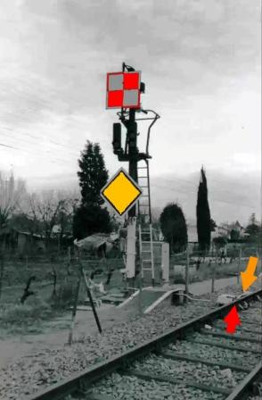

Invité jackv Publication: 1 décembre 2020 Publication: 1 décembre 2020 (modifié) carré et A fixe avec au niveau du rail.... pétards flèche rouge et aubine flèche jaune et pas de CRO Modifié 1 décembre 2020 par jackv
