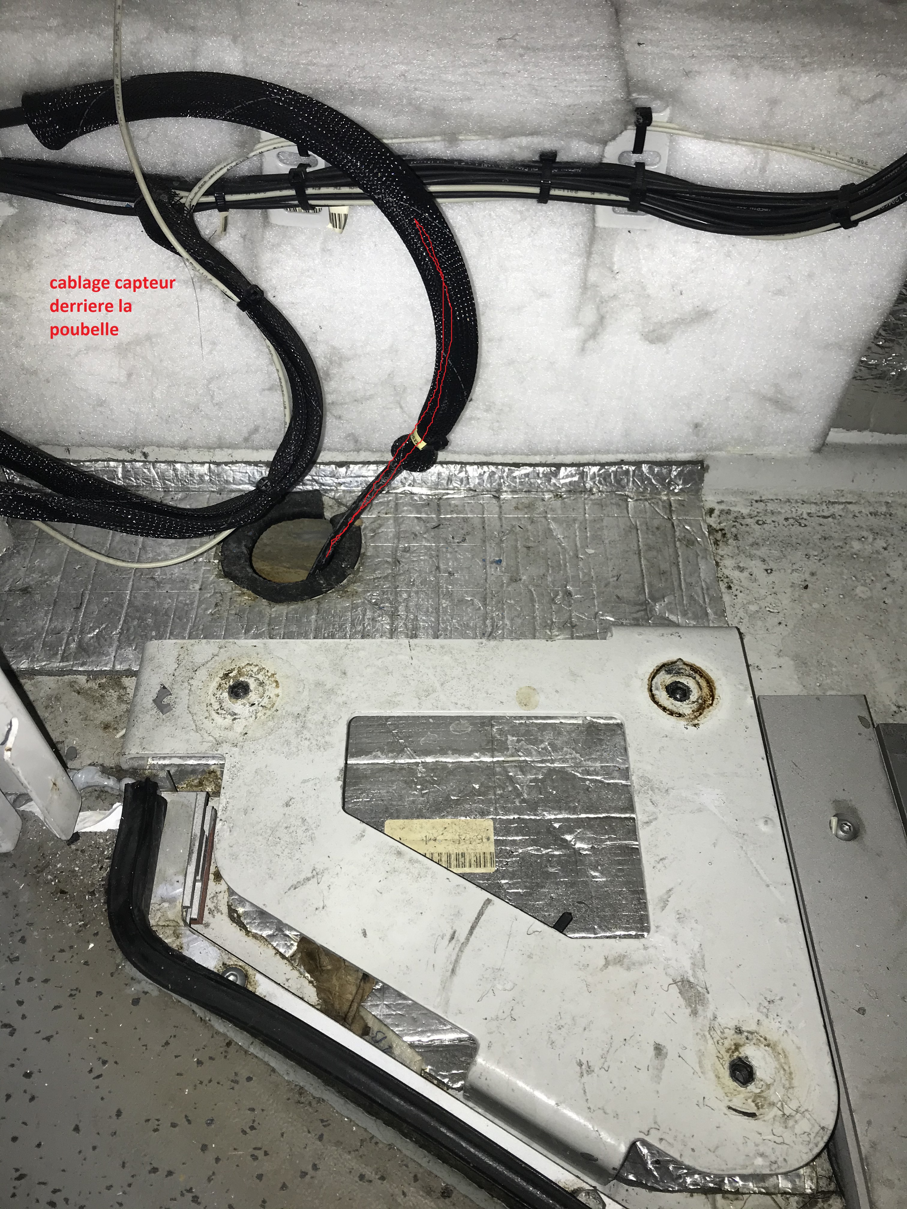

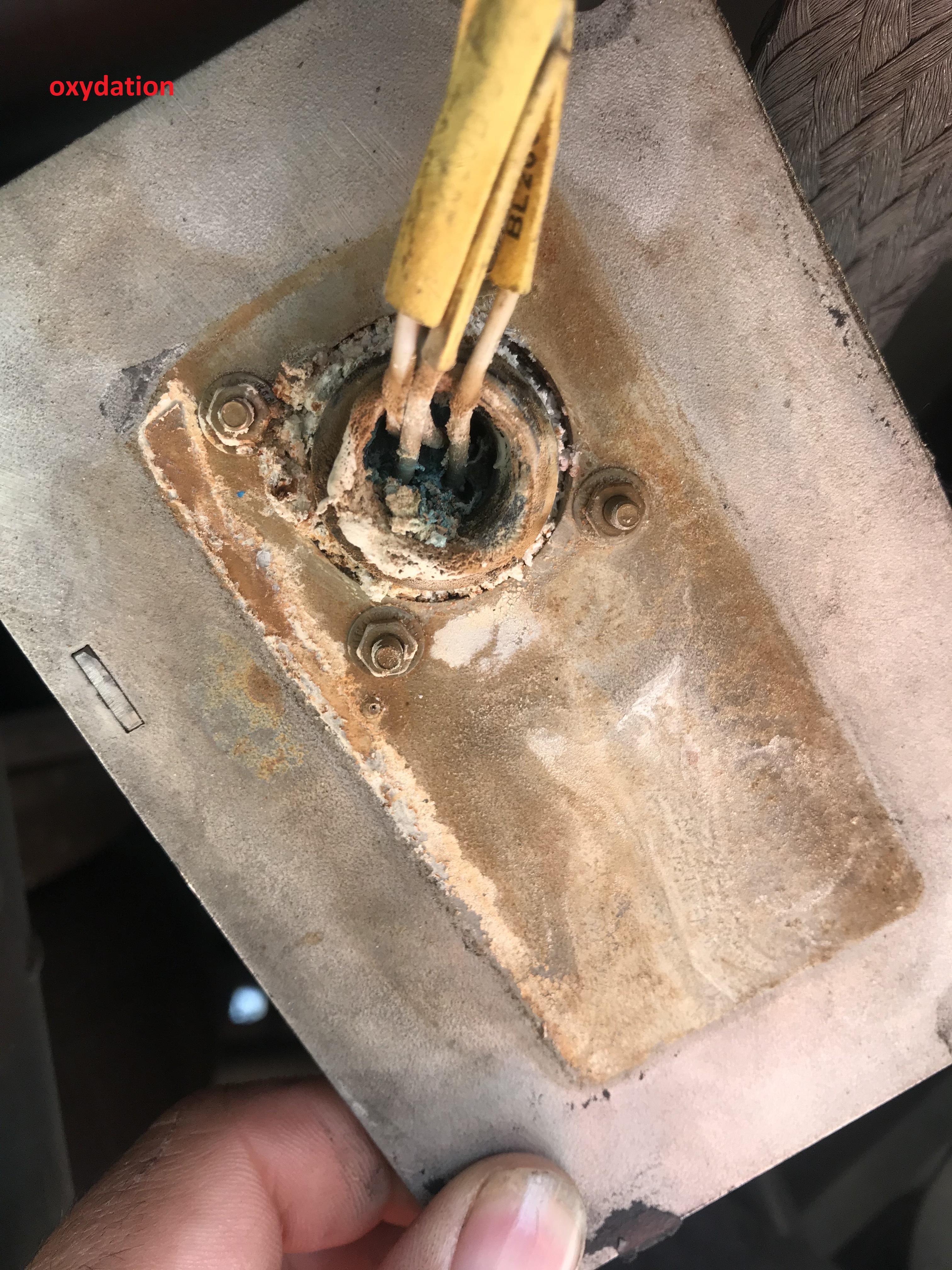

Doha_Benabdallah Publication: 4 décembre 2020 Publication: 4 décembre 2020 Bonjour à tous, Je voudrais savoir si vous avez déjà rencontré des problèmes avec l'oxydation des capteurs AE, c'est une panne récidiviste. Nous savons pas d'où ça vient mais on est parti sur deux hypothèses : 1- Nous supposons que l'eau coule des poubelles de l'extrémité ( GAUCHES/DROITES) quand les agents de nettoyages font le ménage,pour tester cette hypothèse on a fait couler de l'eau coloré à l'intérieur des poubelles ,résultat : ça ne coule pas sur les capteurs en dessous des poubelles donc ça ne vient pas de l’équipe de nettoyage. 2- L'eau provient de la toiture et passe par des canalisations qui vont jusqu'aux poubelles mais je ne sais pas où exactement Avez vous d'autres hypothèses sur la source d'eau ? Merci d'avance! 1
Laroche Publication: 4 décembre 2020 Publication: 4 décembre 2020 (modifié) Une question bete, le presse étoupe, il est situé sur quelle face ? Quelles sont les matiéres des différents composants (PE, plaque support) ? J'espére que la photo n'est pas representative du montage des cables électrique dans le PE ! Modifié 4 décembre 2020 par Laroche

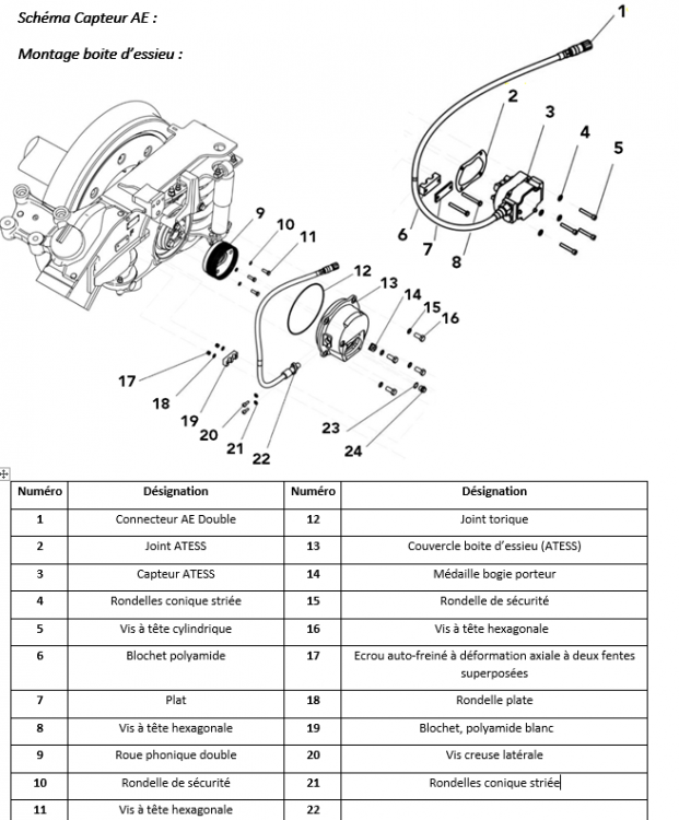

Doha_Benabdallah Publication: 4 décembre 2020 Auteur Publication: 4 décembre 2020 Il y a 2 heures, Laroche a dit : Une question bete, le presse étoupe, il est situé sur quelle face ? Quelles sont les matiéres des différents composants (PE, plaque support) ? J'espére que la photo n'est pas representative du montage des cables électrique dans le PE ! C'est une bonne question parce qu’on le voit pas sur la photo ^^' ,sur le schéma ci-dessous, on a le bogie avec l'emplacement du capteur ( en jaune) et normalement l'eau coule de la caisse ( elle passe par le trou derrières les poubelles)mais j'ignore d'où ça vient, j'ai pas d'infos supplémentaires concernant la matière des composants mais c'est principalement du métal je pense 1
Invité jackv Publication: 4 décembre 2020 Publication: 4 décembre 2020 et si c'était des projections extérieures qui remontent avec la vitesse de circulation en suivant le fils?
Doha_Benabdallah Publication: 4 décembre 2020 Auteur Publication: 4 décembre 2020 il y a 6 minutes, jackv a dit : et si c'était des projections extérieures qui remontent avec la vitesse de circulation en suivant le fils? Possible qu'elles remontent jusqu'à l'intérieur des poubelles ? parce-que le câble connecté à la boite d'essieu est étanche à mon avis
Laroche Publication: 4 décembre 2020 Publication: 4 décembre 2020 Il y a 2 heures, Doha_Benabdallah a dit : C'est une bonne question parce qu’on le voit pas sur la photo ^^' ,sur le schéma ci-dessous, on a le bogie avec l'emplacement du capteur ( en jaune) et normalement l'eau coule de la caisse ( elle passe par le trou derrières les poubelles)mais j'ignore d'où ça vient, j'ai pas d'infos supplémentaires concernant la matière des composants mais c'est principalement du métal je pense Les PE sont bien montés sur le côté, il n'y a donc pas de raison pour qu'un liquide s'accumule à ce niveau. Pour les matériaux, c'est pour éliminer les riques de couple électro chimique entre matériaux différents, source bien connue de phénomènes ce corrosion. Enfin si il ya un écoulement qui a la bonne idée de tomber sur le PE, ce n'est pas génial, il faut peut etre rechercher de ce côté et commencer par éliminer ce défaut. Bon courage, ce type de défaut n'est jamais facile à régler et parfois la cause est parfois éloignée de l'endroit où l'on regarde 2
