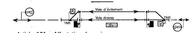

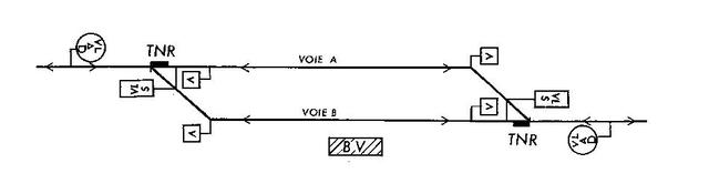

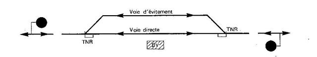

wladimiro gaiotti Publication: 24 décembre 2020 Auteur Publication: 24 décembre 2020 Le 15/12/2020 à 15:18, jackv a dit : les types de gare de VU les plus répandues ouest voie de droite avec S fleché voie de gauche 499 / 5000 Cependant, à partir de ce schéma publié par jackv, j'ai compris que le disque en voie unique, au moins dans le cas de la signalisation lumineuse, peut présenter l'avertissement et la voie libre. Étant donné qu'il est normalement utilisé pour recevoir le train avec avertissement ou la voie libre, et seulement exceptionnellement pour des raisons contingentes avec le disque, et étant que la circulation à vue ne présente aucun problème, compte tenu également de le réglement qui nécessite l'arrêt au poste, cela de disque me semble une excellente solution, flexible et économique.
CGO Publication: 24 décembre 2020 Publication: 24 décembre 2020 il y a une heure, wladimiro gaiotti a dit : 499 / 5000 Cependant, à partir de ce schéma publié par jackv, j'ai compris que le disque en voie unique, au moins dans le cas de la signalisation lumineuse, peut présenter l'avertissement et la voie libre. Étant donné qu'il est normalement utilisé pour recevoir le train avec avertissement ou la voie libre, et seulement exceptionnellement pour des raisons contingentes avec le disque, et étant que la circulation à vue ne présente aucun problème, compte tenu également de le réglement qui nécessite l'arrêt au poste, cela de disque me semble une excellente solution, flexible et économique. Ce qu’il faut comprendre dans le cas des 2 schémas du bas, c’est qu’un train ne rencontrera pratiquement jamais le disque fermé , il aura VL ou A si par exemple croisement et D exceptionnellement par exemple arrêt en gare, en amont du point d’arrêt normal. Dans ces 2 schémas du bas,l’AC ferme effectivement le disque par exemple pour protéger une manœuvre en gare,mais c’est une précaution supplémentaire, si tout se passe bien lorsqu’un train se présentera,la manœuvre sera terminée et le disque ouvert… 1
On Sight Publication: 27 décembre 2020 Publication: 27 décembre 2020 Le 24/12/2020 à 12:55, CGO a dit : Dans ces 2 schémas du bas,l’AC ferme effectivement le disque par exemple pour protéger une manœuvre en gare,mais c’est une précaution supplémentaire, si tout se passe bien lorsqu’un train se présentera,la manœuvre sera terminée et le disque ouvert… Salut, ce n'est pas une précaution, c'est une obligation d'ailleurs imposée par les enclenchements des serrures centrales , par exemple, dans les gares de "Voie Directe" type SNCF. Il y a obligation de fermer le disque ou les disques pour pouvoir retirer les clés à la serrure centrale pour déverrouiller l'aiguille d'entrée ou manœuvrer les aiguilles donnant accès aux voies de service. 2 1
CGO Publication: 28 décembre 2020 Publication: 28 décembre 2020 Il y a 14 heures, On Sight a dit : Salut, ce n'est pas une précaution, c'est une obligation d'ailleurs imposée par les enclenchements des serrures centrales , par exemple, dans les gares de "Voie Directe" type SNCF. Il y a obligation de fermer le disque ou les disques pour pouvoir retirer les clés à la serrure centrale pour déverrouiller l'aiguille d'entrée ou manœuvrer les aiguilles donnant accès aux voies de service. Tu as tout à fait raison, par "précaution", je n'entendais nullement une précaution de fermer ou pas le disque laissée à l'initiative de l'AC, mais plutôt une précaution supplémentaire obligatoire , déterminée par les ingénieurs qui ont élaboré la procédure . Dans le même genre sur les lignes sans signaux à demeure, pour repartir l'effacement du jalon d'arrêt ne suffit pas, il faut également une autorisation de départ...
