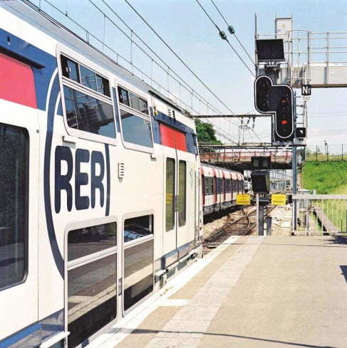

tresorier Publication: 12 décembre 2020 Publication: 12 décembre 2020 Bonjour J'ai trouvé cette photo qui présente les signaux RR sur la cible de type H mais à gauche. Visiblement c'est sur la ligne RER A, donc RATP Quelqu'un a-t-il déja rencontré ce signal à la SNCF ? Merci

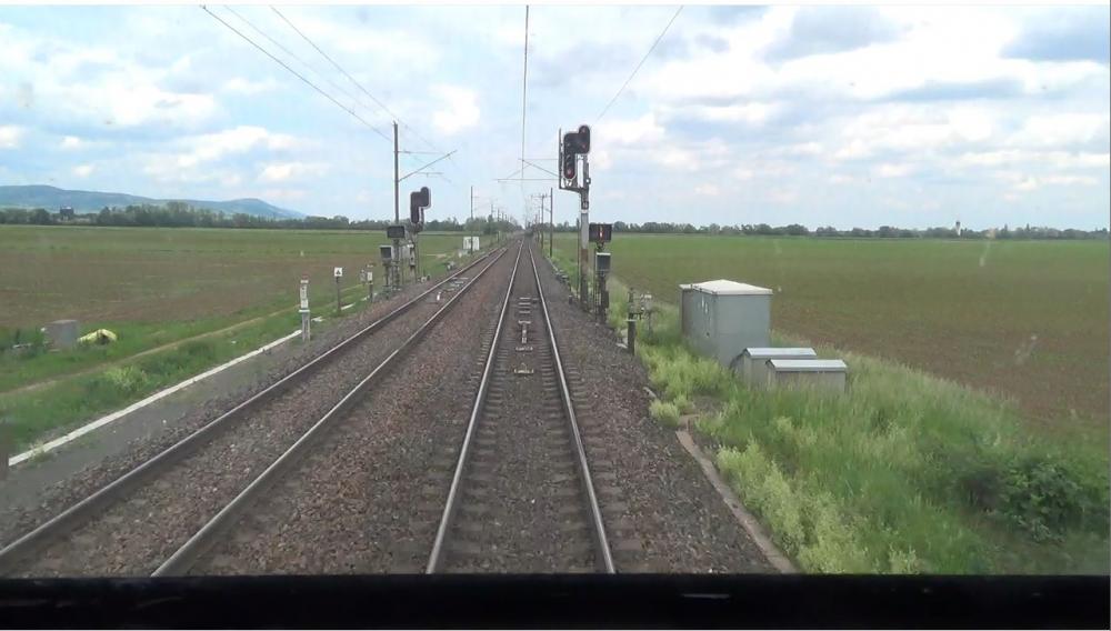

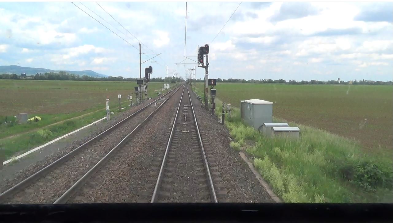

fabrice Publication: 12 décembre 2020 Publication: 12 décembre 2020 Il y a 1 heure, tresorier a dit : Bonjour J'ai trouvé cette photo qui présente les signaux RR sur la cible de type H mais à gauche. Visiblement c'est sur la ligne RER A, donc RATP Quelqu'un a-t-il déja rencontré ce signal à la SNCF ? Merci Ben oui, tout les jours que je roule. Ici la signalisation est implanté à droite, et comme les cibles sont les memes que ce soit à gauche ou à droite 1
Vérane12 Publication: 12 décembre 2020 Publication: 12 décembre 2020 (modifié) il y a 39 minutes, fabrice a dit : Ben oui, tout les jours que je roule. Ici la signalisation est implanté à droite, et comme les cibles sont les memes que ce soit à gauche ou à droite Regarde bien sur la photo de Trésorier, le signal est implanté a droite avec un RR30 à gauche du signal. Sur ta photo, le signal implanté à droite à le RR30 à droite du signal.. Modifié 12 décembre 2020 par Vérane12 1
fabrice Publication: 12 décembre 2020 Publication: 12 décembre 2020 il y a 2 minutes, Vérane12 a dit : Regarde bien sur la photo de Trésorier, le signal est implanté a droite avec un RR30 à gauche du signal. Sur ta photo, le signal implanté à droite à le RR30 à droite du signal.. A oui, t'as raison 1 1

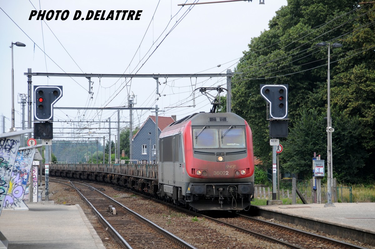

DIDIERD Publication: 12 décembre 2020 Publication: 12 décembre 2020 (modifié) En Belgique l'orientation du signal indique la voie a laquelle ce signal s'adresse, très utile dans les zones denses, quand ce n'est pas possible il est fléché, il y a également des lignes on ce n'est pas applicable comme la ligne 24 Exemple d'implantation a la Bif de Froyennes Modifié 12 décembre 2020 par DIDIERD 2 2
Julien03 Publication: 13 décembre 2020 Publication: 13 décembre 2020 Bonjour, C'est spécifique à la RATP (c'est pareil pour le Ralent d'ailleurs), les signaux SNCF ont les mêmes cibles, peut importe la voie à laquelle il s'adresse. ++ 2 2
tresorier Publication: 14 décembre 2020 Auteur Publication: 14 décembre 2020 Il y a 22 heures, Julien03 a dit : Bonjour, C'est spécifique à la RATP (c'est pareil pour le Ralent d'ailleurs), les signaux SNCF ont les mêmes cibles, peut importe la voie à laquelle il s'adresse. ++ Merci pour vos réponses. Effectivement, au départ je m'étais posé la question de la signalisation à droite, j'avais vérifié et les cibles sont toutes pareilles à la SNCF. Les feux sont toujours à droite sur la cible (R ou RR). Alors qu'à la RATP, ces mêmes feux sont à gauche (sur ma photo). Je suppose que la raison est liée au gabarit dans les tunnels peut être plus nombreux à l'origine que les portions de voie en extérieur : on n'a pas voulu changer de cible entre les 2 quand on a étendu les portions à l'extérieur ?
