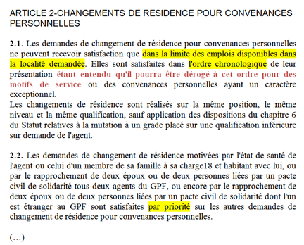

Il y a 19 heures, halaiks a dit :
Dans quels cas faire une lettre de mutation ?
Quelles différences entre mutation et changement de résidence ?
La mutation c'est un changement de filière. A mon avis, le sujet porte ici sur le souhait d'un changement de résidence.
Les règles sont dans le Statut.
Pour pouvoir espérer un jour peut-être d'un changement de résidence pour convenances personnelles, il faut d'abord en faire la demande !
Cf. chapitre 8 du Statut.
