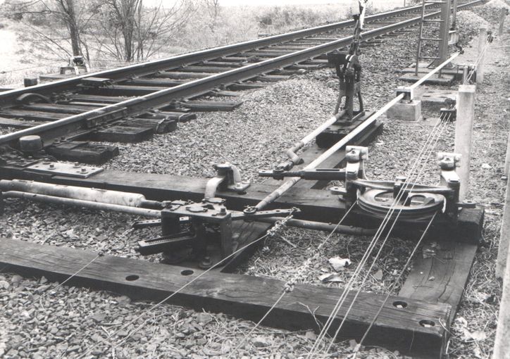

Roukmoute Publication: 19 janvier 2021 Publication: 19 janvier 2021 (modifié) Certaines aiguilles sont à manœuvrer "en campagne", certaines (les plus éloignées évidemment) sont à commande funiculaire et même d'autres ont les 2 (je suis admiratif de cette ingéniosité 😊) (je vais tâcher de trouver des photos) Modifié 19 janvier 2021 par Roukmoute 1
Roukmoute Publication: 19 janvier 2021 Publication: 19 janvier 2021 il y a 4 minutes, Roukmoute a dit : (je vais tâcher de trouver des photos) 👀 Et voilà : aiguille commandée par le levier ou par les câbles. 5 3

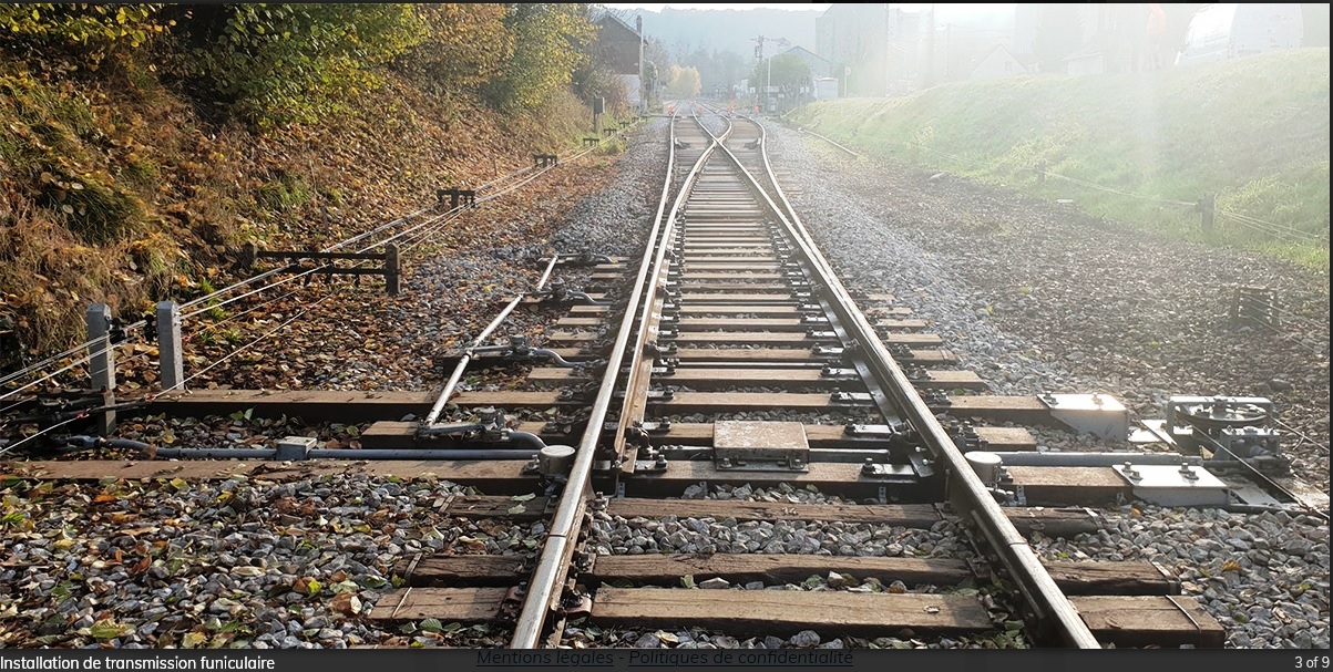

Invité jackv Publication: 19 janvier 2021 Publication: 19 janvier 2021 sans oublier (en complément de rouk) Installation de transmission funiculaire ...Projet Beauvais / Abancourt / Le Tréport. Installation de plus de 4 kilomètres de transmission funiculaire https://www.france-aiguillages-services.fr/2019/installation-de-transmission-funiculaire/

viveletrainavierzon Publication: 20 janvier 2021 Publication: 20 janvier 2021 Le 19/01/2021 à 17:31, Roukmoute a dit : 👀 Et voilà : aiguille commandée par le levier ou par les câbles. Oh! le truc que j'ai vu une fois en formation "au siècle dernier"! J'ai repris en partie ci dessous mon document formation en détaillant les particularités pour que vous puissiez comprendre l’extrême ingéniosité du système. Cet appareillage est prévu sur les aiguillages de dédoublement des gares unifiées de voie directe comportent un équipement spécial adapté à l'exploitation de ces gares et qui permet de les manœuvrer soit à distance, soit à pied d’œuvre. Cet équipement est dénommé Appareil de Manœuvre Combinée à pied d’œuvre ou à distance (AMC). Sur cet AMC on retrouve - la tringle reliée à l'aiguille. cette tringle est une tringle élastique SAXBY 1940 afin de rendre talonnable l'appareil de voie - la tringle reliée à un levier type I à crans pour la commande à pied d'oeuvre - La transmission funiculaire pour la commande à distance; en général depuis le BV Vous pouvez constater sur la photo qu'il y a un autre appareillage. C'est un appareil d'attaque pour aiguillage renversable. Sur cet appareil on trouve - la tringle de commande du verrou (vers la gauche) - la commande par transmission funiculaire et surtout, une deuxième tringle partant vers un mat ou l'on distingue un dispositif de manœuvre et de calage relié à un un arbre tournant. Cet arbre commande un signal mécanique. En effet, lorsque le verrou de tringle est retiré, un TIV de voie unique (30 ou 40) est présenté pour la prise en pointe. Certains vont me dire, mais pourquoi déverrouiller l'aiguille puisque dans ce cas, la vitesse de franchissement sera limité à 40km/h? Tout simplement pour la rendre talonnable ! car dans ce cas L'aiguillage peut être talonné dans l'une ou l'autre de ses positions grâce à la tringle. élastique SAXBY. L'aiguillage peut également être manœuvré à pied d’œuvre par le levier I à crans. Si besoin elle pourra être franchie en pointe mais il faudrait retourner au BV pour la verrouiller, on a donc prévu d'autoriser son franchissement à 30 ou 40 km/h en étant dévérouillée d'ou la présence du TIV. Le levier à pied d'oeuvre permet éventuellement une modification de la direction suite au talonnage en cas de manœuvres multiples avec refoulement par exemple. Système simple, ingénieux, fiable et solide! 3 3
