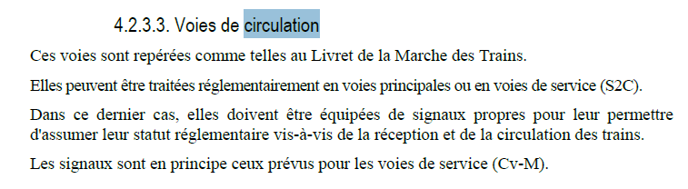

wladimiro gaiotti Publication: 9 avril 2021 Publication: 9 avril 2021 J'ai lu que les voies de circulation peuvent être traitées comme des voies principales ou comme des voies de service. Pouvez-vous me donner quelques exemples de certaines de ces voies des deux types, afin que je puisse aller les voir sur la carte complète de tous les signaux qui a été rapportée dans un autre sujet ? Et puis une question: y a-t-il des voies de circulation qui ont une signalisation qui utilise le carré violet mais aussi les aspects VL, A, S, bref, dont les panneaux peuvent présenter les aspects Cv, VL, A, S?

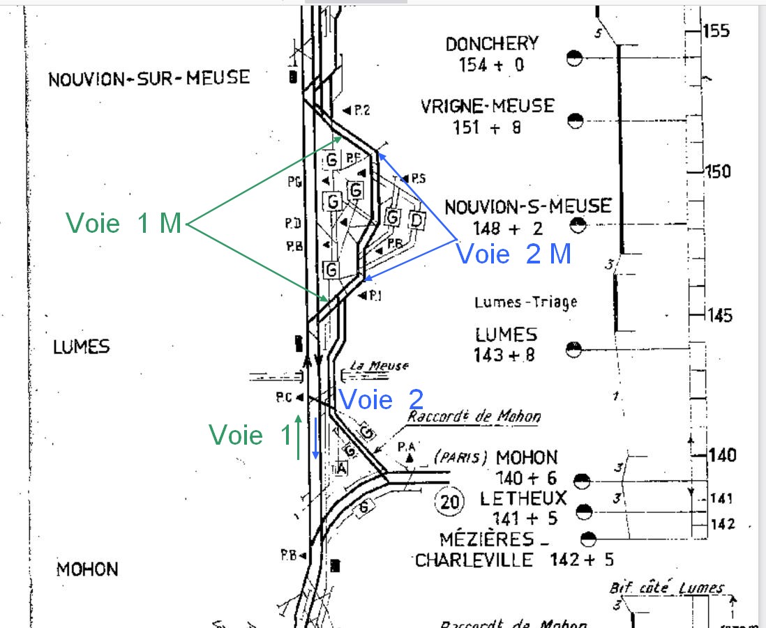

BB 15063 Publication: 9 avril 2021 Publication: 9 avril 2021 Il y a 2 heures, BB 15063 a dit : ... " de mémoire " ..., pour le complexe ferroviaire de Lumes ( 08 - Ardennes ) sur l'Artère Nord-Est, les Voies 1M et 2M ,(ou 1L et 2L ,j'ai un doute) , qui permettaient aux Trains de Fret de contourner le Chantier du Triage de Lumes sans y rentrer , et ainsi de libérer les Voies Principales V1 et V2 pour les Trains de Voyageurs ... d'après cartographie " GRAOU" , présence d'un Cv sur Voie 2M au Pk 145,815 , et sur Voie 1M au Pk 146,030 ( les Voies 2M et 1M sont les 2 Voies les plus près du fleuve Meuse ) https://carto.graou.info/49.71453/4.78769/14.1/0/0

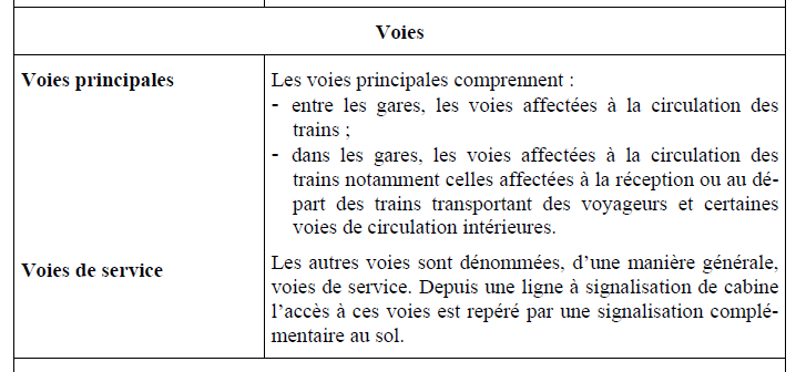

C’est un message populaire. viveletrainavierzon Publication: 10 avril 2021 C’est un message populaire. Publication: 10 avril 2021 (modifié) On peut tergiverser, faire et refaire le chemin de fer, chercher une justification à un cas particulier c'est ce qui fait soit disant le "charme" des forums De mon coté, et de manière générale sur les sujets signalisation, j'ai toujours préféré les échanges basés sur la réglementation. On va donc faire le point en restant dans le code de déontologie (pas de divulgation des documents complets). Il est possible que certaines questions restent sans réponse mais nous ne sommes pas là pour dévoiler ce qui est fait dans les PRI. je resterai dans le domaine signalisation en dehors de toute réglementation "conduite". Pas de "voies de circulation" dans le S0 mais uniquement des voies principales ou des voies de services Voie de circulation n'est donc pas un terme repris au S0, il est par contre repris dans les schémas de signalisation pour nommer certaines voies afin de les distinguer. Il n'existe aucun symbole pour les voies de circulation. Officiellement c'est voie principale (VP) ou voies de service (VS) mais encore une fois, on nomme "voies de circulation" certaines voies pour les distinguer des autres, notamment dans les grandes gares et triages. Le terme est donc décrit dans les documents d'études L'IN507 apporte des précisions sur cette désignation "voies de circulation". On notera ici que le classement en VS ou VP des "voies de circulation" dépend de la signalisation installée , de l'exploitation, du trafic. Pour la pancarte MV, définition du S1A Son installation sur une voie de circulation dépendra donc bien des besoins exprimé par l'exploitant aux études de signalisation, du classement de la voie de circulation et de la signalisation installée. Modifié 10 avril 2021 par viveletrainavierzon 12 1
wladimiro gaiotti Publication: 11 avril 2021 Auteur Publication: 11 avril 2021 (modifié) Merci à tous pour vos réponses. D'après ce que dit surtout viveletrainavierzon, il me semble que du point de vue réglementaire, il n'y a que les voies principales et les voies de service. Et que les voies de circulation ne sont qu'une manière d'appeler les voies qui permettent la circulation des trains entre les chantiers des grandes gares. Si ce sont des voies principales, la réglementation des voies principales est respectée, si ce sont des voies de service, la réglementation des voies de service est respectée. Puis il y a eu toute une discussion sur le MV pancarte. À mon avis, cela est lié à un fait sur la marche en maneouvre et la marche à vue qui n'a jamais été clair pour moi: l'un d'eux est-il un sous-ensemble de l'autre? Je veux dire, la marche en manœuvre n'implique pas explicitement la marche à vue, mais il est vrai qu'elle se produit sur des voies de service qui ne signalent pas la voie occupée (la feu blanche n'implique pas que la voie est libre). Donc en fait dans marche en manoeuvre il me semble qu'il faut aussi observer en fait ne pas heurter la queue d'une voiture, comme en la marche à vue. C'est donc comme si la marche en manœuvre impliquait la marche à vue. J'avais mentionné cela dans un autre sujet, peut-être que si la discussion se poursuit à ce sujet, il vaudrait mieux ouvrir un autre sujet. Modifié 11 avril 2021 par wladimiro gaiotti
