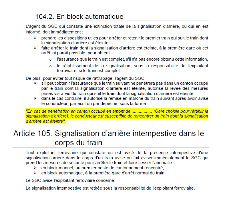

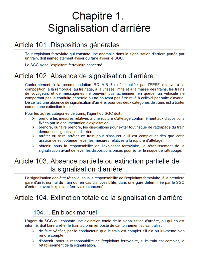

Pour information, une proposition de documentation SNCF Reseau mise en consultation pour faire évoluer la réglementation en 2025, en plein dans le thème de ce post, plaque de queue et signalisation d'arriere.....

Ce que tu as surligné est le cas d'une signalisation d'arrière éteinte, qui devrait donc être allumée, mais non d'une plaque de queue.

Je n'ai rien surligné, c'est le texte d'origine qui est ainsi :)

Je pense que le mieux est de se reporter au texte idoïne de l'EPSF : Constitution et anomalies de la signalisation d'arrière portée par les trains - V2 (https://www.securite-ferroviaire.fr/sites/default/files/reglementations/pdf/2023-03/rfn-ig-se-01-e-00-num-001-v2.pdf )
Dans l'article 101, il est dit que, en principe la signalisation d'arrière est composée de 2 feux rouges. Et l'article 102 explique que, par exception, la signalisation d'arrière peut être composée d'un seul feu rouge ou d'une plaque de queue.
Et l'EPSF ajoute que ce document sera mise à jour prochainement : les 2 feux rouges resteront obligatoires pour les trains de voyageurs. Pour les trains de marchandises, on pourra utiliser soit 2 feux rouges soit les plaques type Allemagne. Mais il ajoute que la France peut exiger 2 feux rouges sur certaines lignes. Les plaques rondes et rouges actuelles ne seront plus autorisées https://www.securite-ferroviaire.fr/sites/default/files/reglementations/pdf/2024-02/Reglement-UE-2019-773-STI-Exploitation-et-gestion-du-trafic-version-consolidee-28-09-2023.pdf
