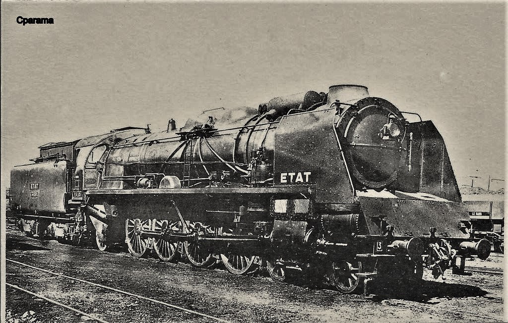

La Super Mountain des chemins de fer de l'Etat présentait beaucoup de nouveautés. Les journaux d'époque la qualifiaient de" plus puissante machine à vapeur d'Europe". Après guerre, André Chapelon l'a transformée en 242 A, et en a fait la plus puissante locomotive à vapeur que la SNCF ait construite.
image 241 101 de l'Etat science et monde 29 décembre 1932 site retroNews.jpg

La Super Mountain 241-101 de l'Etat s'est révélée être une machine décevante, loin des performances attendues.
C'est pour cette raison que A. Chapelon l'a considérablement améliorée, avant et pendant la guerre, pour en faire la magnifique 242A1 dont la puissance au crochet dépassait les 4000 chevaux.

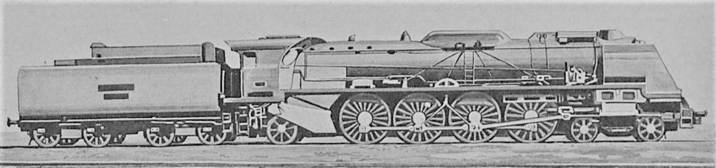

Je me rends compte que j'ai oublié de mettre le lien sur l'article d'où en effet la précision de "petite vitesse" qui n'avait pas vu ce que j'avais écrit. En effet les ingénieurs n'ont pas été suffisamment convaincus pour lancer l'engin en série bien que les différents documents que j'ai consultés disent que les résultats obtenus étaient conformes au cahier des charges.
Voici le lien
https://cheminot-transport.com/2021/05/la-moutain-241-101.html

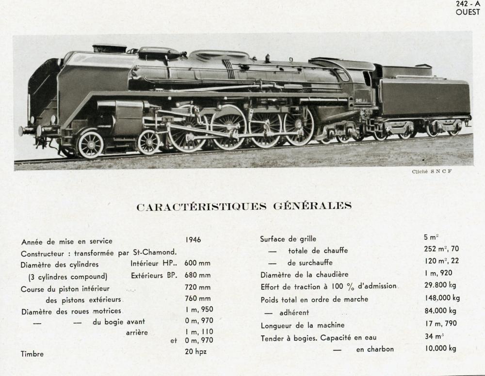

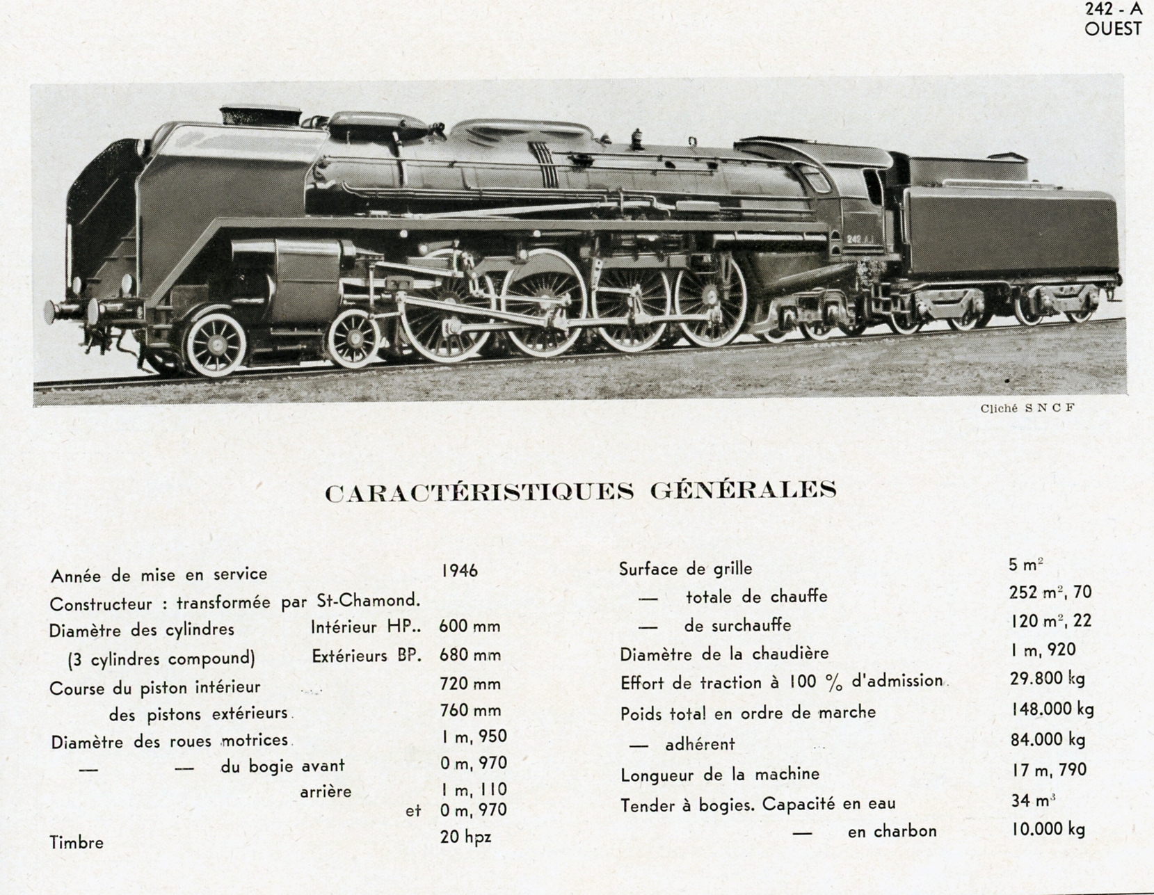

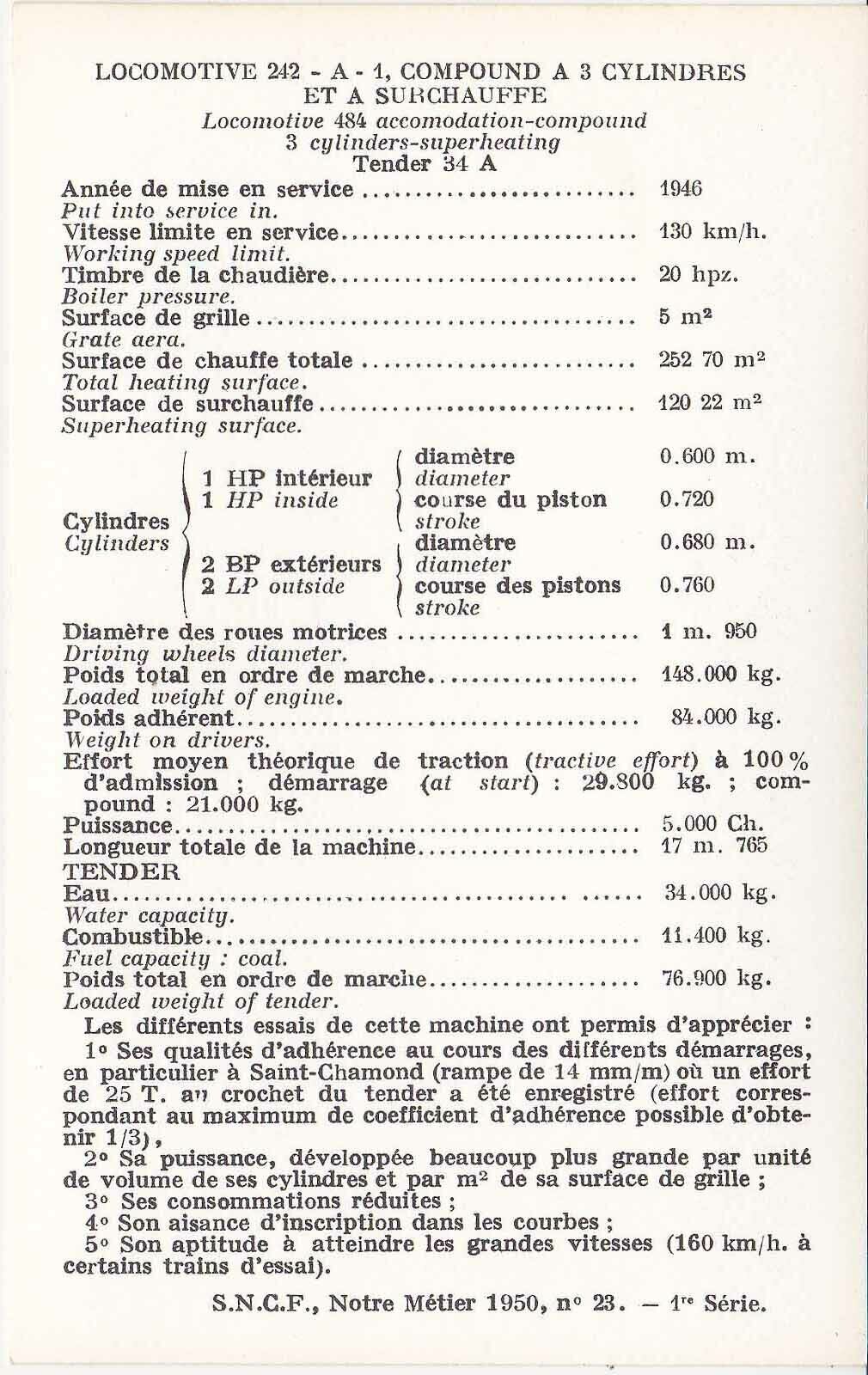

la transformation en 242 de la 101 ( les locomotives a vapeur de la SNCF 1947)

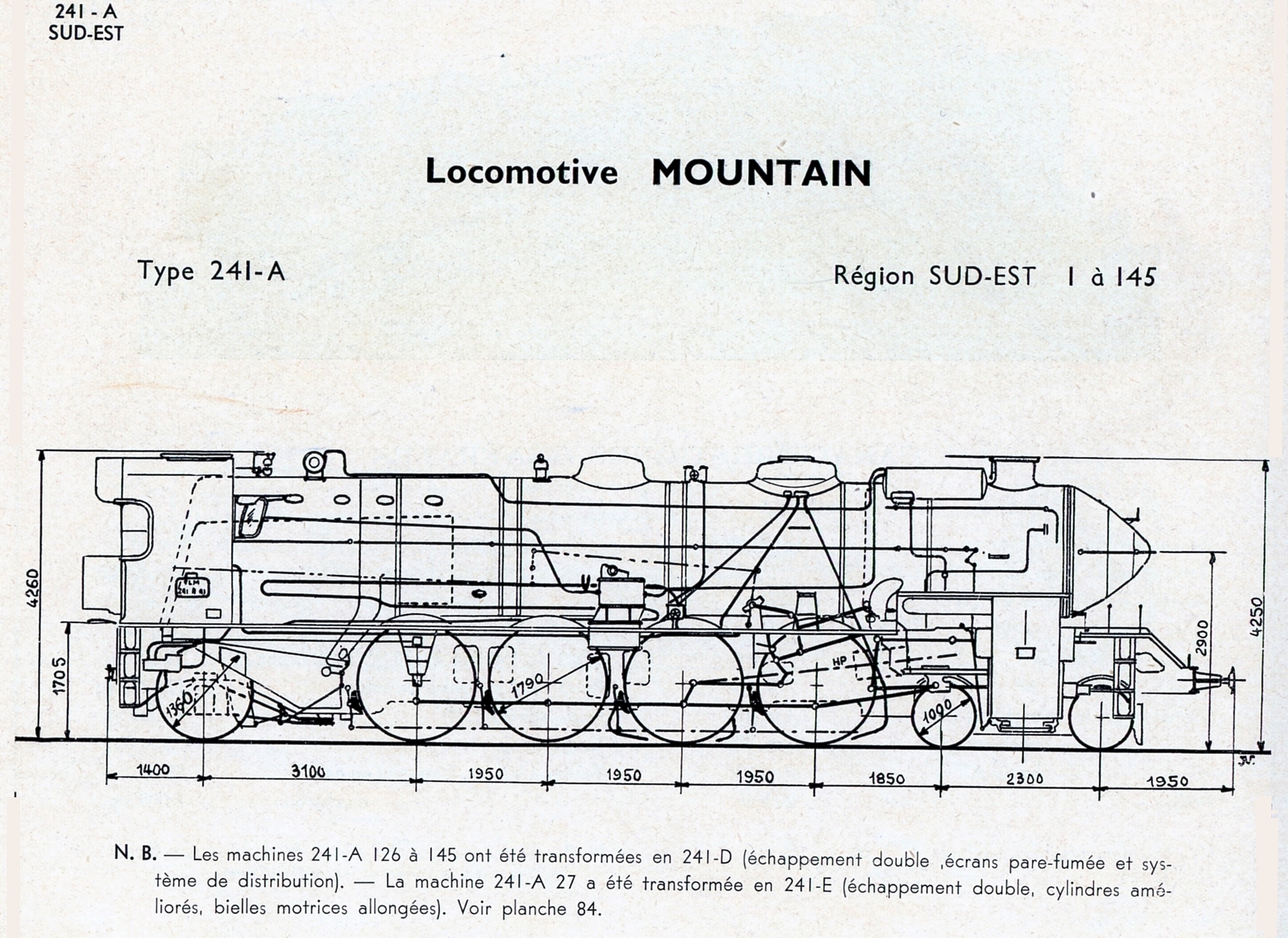

Comme tu l'indiques les 2 premières compagnies a mettre en service des Mountains 241  (toutes les 2 en 1925 mais avec des constructeurs différents) étaient l'Est et le PLM
 voici les diagrammes de ces loc. et qq complements (en 1947)
 (les locomotives à vapeur de la SNCF 1947 éditions "LOCO-REVUE" )

il y a 37 minutes, jackv a dit :
la transformation en 242 des la 101 ( les locomotives a vapeur de la SNCF 1947)
Je savais qu'elle avait été modifiée pour fonctionner à nouveau en compound par contre je vois que l'on avait conservé la disposition en 3 cylindres , 1 au milieu  HP et deux latéraux BP. L'idée des 3 cylindres en position milieu et latérale avait été conservée. La grille de chauffe était identique et je présume que le stoker avait été maintenu. Belle machine, dommage que l'on ne l'ait pas conservée.

il y a 1 minute, alpha3175 a dit :
il semble que le stoker a été maintenu puisque sur le diagramme du tender on voit la rotule du conduit de la vis sans fin..
