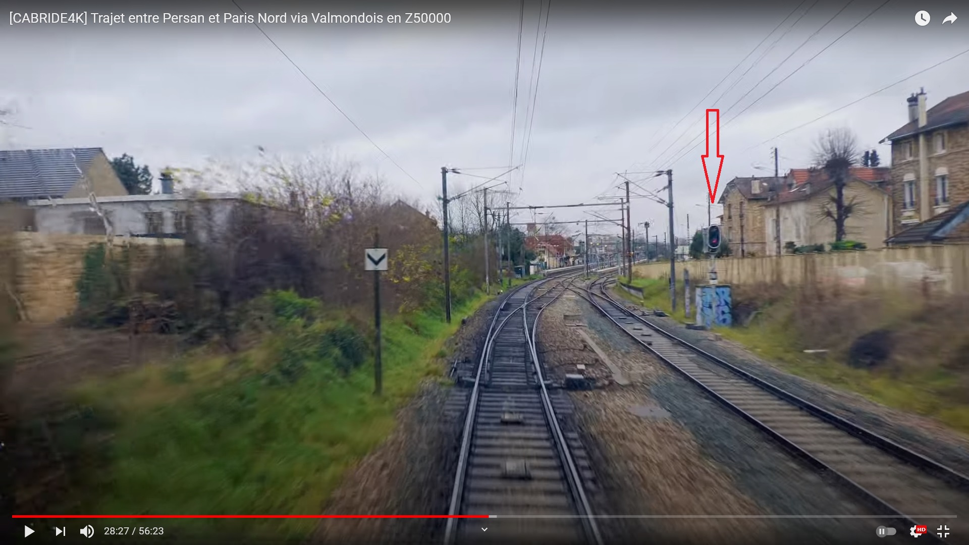

wladimiro gaiotti Publication: 12 juin 2021 Auteur Publication: 12 juin 2021 Cette photo est del a video: Nous sommes à Saint Leu la Forêt , direction vers Paris Nord. il est avant de la prémiere aguille que tu rencontres en arrivant à la gare sur la voie de droite
wladimiro gaiotti Publication: 12 juin 2021 Auteur Publication: 12 juin 2021 Il y a 1 heure, jackv a dit : parfois ce sont des Cv de rebroussement (pas à gauche, dans le sens normal de circulation ) parce qu'il y a une jonction avec 2 aiguilles entres les 2 VP.. peux tu faire un schéma ou la photo pour être plus précis et c'est quelle gare.., entre >Ermont /Valmondois ou Ermont/ paris nord ? Non, je pense qu'ils sont avant Valmondois, je m'excuse, j'en ai trouvé un à la gare de Saint Leu la Forêt, voir mon autre post avec la photo.
BB 15063 Publication: 12 juin 2021 Publication: 12 juin 2021 il y a 3 minutes, wladimiro gaiotti a dit : Non, je pense qu'ils sont avant Valmondois, je m'excuse, j'en ai trouvé un à la gare de Saint Leu la Forêt, voir mon autre post avec la photo. - c'est bien sur la Section de Ligne entre Ermont-Eaubonne et Valmondois situé sur Voie 1 côté Valmondois - Sert pour le dégarage des rames voyageurs Terminus St-Leu dans les Garages Voyageurs - doit ,sans doute,servir de Carré de Sortie de Voie Unique Temporaire (VUT) ,lors d'incident de Circulation sur voie 2 ( Section de ligne Taverny / St-Leu )

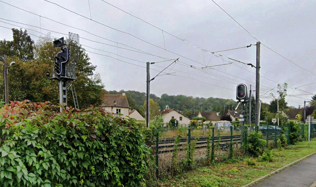

Invité jackv Publication: 12 juin 2021 Publication: 12 juin 2021 (modifié) il y a une heure, wladimiro gaiotti a dit : Non, je pense qu'ils sont avant Valmondois, je m'excuse, j'en ai trouvé un à la gare de Saint Leu la Forêt, voir mon autre post avec la photo. tu en as un aussi a l'entrée de Valmondois a droite le cv de rebroussement (tu viens derrière pour une manouvre) .A gauche le signal d'entrée pour accés aux différentes voies à quai de la gare de Valmondois (meme avec barre jaune si mes souvenirs sont encore bons) puis le chevron pour signaler l'aiguille après le PN.. Modifié 12 juin 2021 par jackv
wladimiro gaiotti Publication: 13 juin 2021 Auteur Publication: 13 juin 2021 (modifié) Il y a 12 heures, BB 15063 a dit : - doit ,sans doute,servir de Carré de Sortie de Voie Unique Temporaire (VUT) ,lors d'incident de Circulation sur voie 2 ( Section de ligne Taverny / St-Leu ) Dans ce cas, comment se passe la circulation dans la VUT? Car le carré violet n'a pas d'avertissement et donc je pense qu'on ne peut pas aller à toute vitesse... Modifié 13 juin 2021 par wladimiro gaiotti
BB 15063 Publication: 13 juin 2021 Publication: 13 juin 2021 il y a 13 minutes, wladimiro gaiotti a dit : Dans ce cas, comment se passe la circulation dans la VUT? Car le carré violet n'a pas d'avertissement et donc je pense qu'on ne peut pas aller à toute vitesse... La Vitesse Limite des circulations à Contre Sens sur une VUT est de 70 km/h (voir P23 du Document EPSF ) document-pedagogique-signaux-regimes-exploitation-v1(1).pdf 1

CGO Publication: 14 juin 2021 Publication: 14 juin 2021 Le 13/06/2021 à 10:42, BB 15063 a dit : La Vitesse Limite des circulations à Contre Sens sur une VUT est de 70 km/h (voir P23 du Document EPSF ) document-pedagogique-signaux-regimes-exploitation-v1(1).pdf 2 Mo · 8 Téléchargements Même à 70 c'est limite, pour aborder un Cv fermé ! Plus sérieusement, pour répondre à Wladimiro, en cas de VUT l'AC délivre un ordre écrit du genre " la sortie est commandée par le Cv10 au Pk 50, 7 implanté à droite" C'et donc au CRL de faire son calcul, j'aurais peut être à m'arrêter au PK 50,7,"à quel PK je vais freiner pour aborder le PK 50,7 à vitesse suffisamment réduite ?"
ADC01 Publication: 14 juin 2021 Publication: 14 juin 2021 Il y a 1 heure, CGO a dit : Même à 70 c'est limite, pour aborder un Cv fermé ! Plus sérieusement, pour répondre à Wladimiro, en cas de VUT l'AC délivre un ordre écrit du genre " la sortie est commandée par le Cv10 au Pk 50, 7 implanté à droite" C'et donc au CRL de faire son calcul, j'aurais peut être à m'arrêter au PK 50,7,"à quel PK je vais freiner pour aborder le PK 50,7 à vitesse suffisamment réduite ?" De mémoire, ne doit t'oin pas observer la MAV aux abord de la sortie d'une VUT pour justement être capable d'observer un tel signal ? 4
Tophe Publication: 14 juin 2021 Publication: 14 juin 2021 il y a 18 minutes, ADC01 a dit : De mémoire, ne doit t'oin pas observer la MAV aux abord de la sortie d'une VUT pour justement être capable d'observer un tel signal ? Bein si !!! Et le signal de sortie est précisé sur l’ordre. 5
ADC01 Publication: 14 juin 2021 Publication: 14 juin 2021 il y a 1 minute, Tophe a dit : Bein si !!! Et le signal de sortie est précisé sur l’ordre. 👍.Cela me rassure, au bout de 64 mois, j'ai encore de beau reste. 1 1
