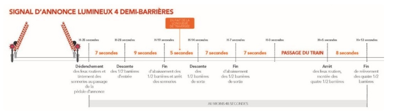

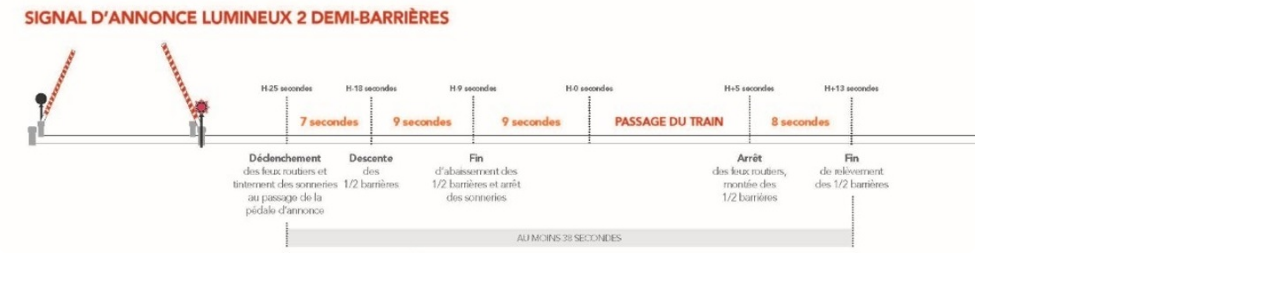

wladimiro gaiotti Publication: 18 juin 2021 Publication: 18 juin 2021 Bonjour a tous. Je voudrais poser une question sur les passages à niveau automatiques : ils sont normalement protégés par un signal, par exemple celui du BAL qui le fait aussi, comme on le fait ici en Italie ou pas ? Et combien de secondes se ferment-elles avant que le train ne passe (ici en Italie c'est 30 secondes) ?
ADC01 Publication: 18 juin 2021 Publication: 18 juin 2021 il y a 10 minutes, wladimiro gaiotti a dit : Bonjour a tous. Je voudrais poser une question sur les passages à niveau automatiques : ils sont normalement protégés par un signal, par exemple celui du BAL qui le fait aussi, comme on le fait ici en Italie ou pas ? Et combien de secondes se ferment-elles avant que le train ne passe (ici en Italie c'est 30 secondes) ? Le délai entre le début de la séquence de fermeture des PN à SAL, (clignotement des feux rouges et tintement de la cloche) et le passage du train dépend de la vitesse du train, cela varie de 25 à 40 secondes. 1
wladimiro gaiotti Publication: 18 juin 2021 Auteur Publication: 18 juin 2021 il y a 4 minutes, ADC01 a dit : Le délai entre le début de la séquence de fermeture des PN à SAL, (clignotement des feux rouges et tintement de la cloche) et le passage du train dépend de la vitesse du train, cela varie de 25 à 40 secondes. merci ADC01 👍
fabrice Publication: 18 juin 2021 Publication: 18 juin 2021 Il y a 3 heures, ADC01 a dit : Le délai entre le début de la séquence de fermeture des PN à SAL, (clignotement des feux rouges et tintement de la cloche) et le passage du train dépend de la vitesse du train, cela varie de 25 à 40 secondes. Il me semble 8 secondes pour la sonnerie, 8 secondes pour les barrières et maxi 20 secondes entre la fermeture effectives des barrières et l'arrivée du train ( en vitesse normal, pas en Marche à Vue) 1
ADC01 Publication: 18 juin 2021 Publication: 18 juin 2021 (modifié) Il y a 1 heure, fabrice a dit : Il me semble 8 secondes pour la sonnerie, 8 secondes pour les barrières et maxi 20 secondes entre la fermeture effectives des barrières et l'arrivée du train ( en vitesse normal, pas en Marche à Vue) Tout dépend de la vitesse du train, ton total fait 36 secondes donc dans la fourchette que j'ai citée.. J'ai trouvé ça. ou ça Modifié 18 juin 2021 par ADC01 2
