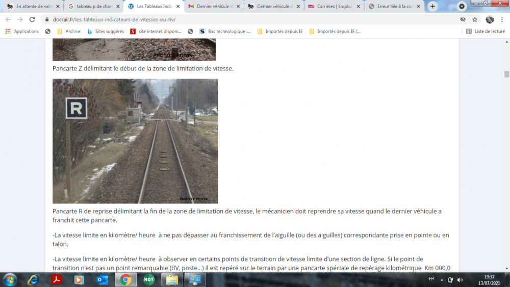

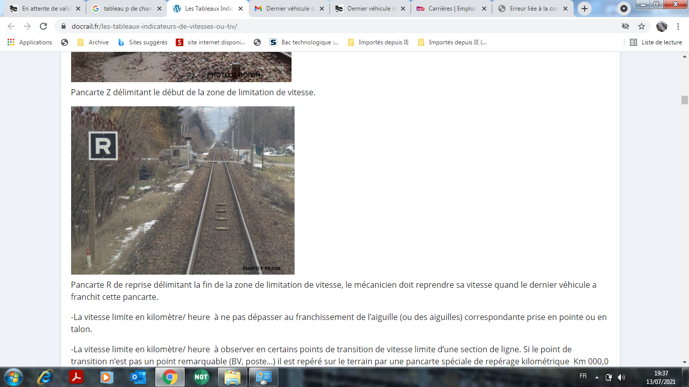

Passion Trains 47 Publication: 13 juillet 2021 Auteur Publication: 13 juillet 2021 J'ai trouvé ça sur un site. Après la deuxieme photo 😉
ADC01 Publication: 13 juillet 2021 Publication: 13 juillet 2021 (modifié) il y a 4 minutes, Passion Trains 47 a dit : J'ai trouvé ça sur un site. Après la deuxieme photo 😉 Ah, tu parlais de pancartes et non de panneaux, ce n'est pas la même chose, un conducteur connaissant la longueur de son train, il sait quand il a dégagé en repérant les points hectométriques Modifié 13 juillet 2021 par ADC01 3
Passion Trains 47 Publication: 13 juillet 2021 Auteur Publication: 13 juillet 2021 merci beaucoup !!!!!!!!
Invité jackv Publication: 16 juillet 2021 Publication: 16 juillet 2021 (modifié) Le 13/07/2021 à 19:44, Passion Trains 47 a dit : merci beaucoup !!!!!!!! aprés aussi avec l'habitude a certain lieux on a des points de repère on sait qu'a ce point on a dépassé le R, l'aiguille... de X metres...et en banlieue de paris il y a même des repères de dégagement couleur bleu pour localiser la reprise lorsque la cabine de tête est a ce niveau Modifié 20 juillet 2021 par jackv
fabrice Publication: 16 juillet 2021 Publication: 16 juillet 2021 Le 13/07/2021 à 19:38, Passion Trains 47 a dit : J'ai trouvé ça sur un site. Après la deuxieme photo 😉 Ben là, ca tombe bien, au pied de la pancarte, il y a un piquet hectométrique ( blanc, haut rouge et on y voit le chiffre 5), y a plus qu'à compter 3
Passion Trains 47 Publication: 16 juillet 2021 Auteur Publication: 16 juillet 2021 il y a 11 minutes, fabrice a dit : Ben là, ca tombe bien, au pied de la pancarte, il y a un piquet hectométrique ( blanc, haut rouge et on y voit le chiffre 5), y a plus qu'à compter daccord merci !!!! 😉
