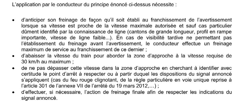

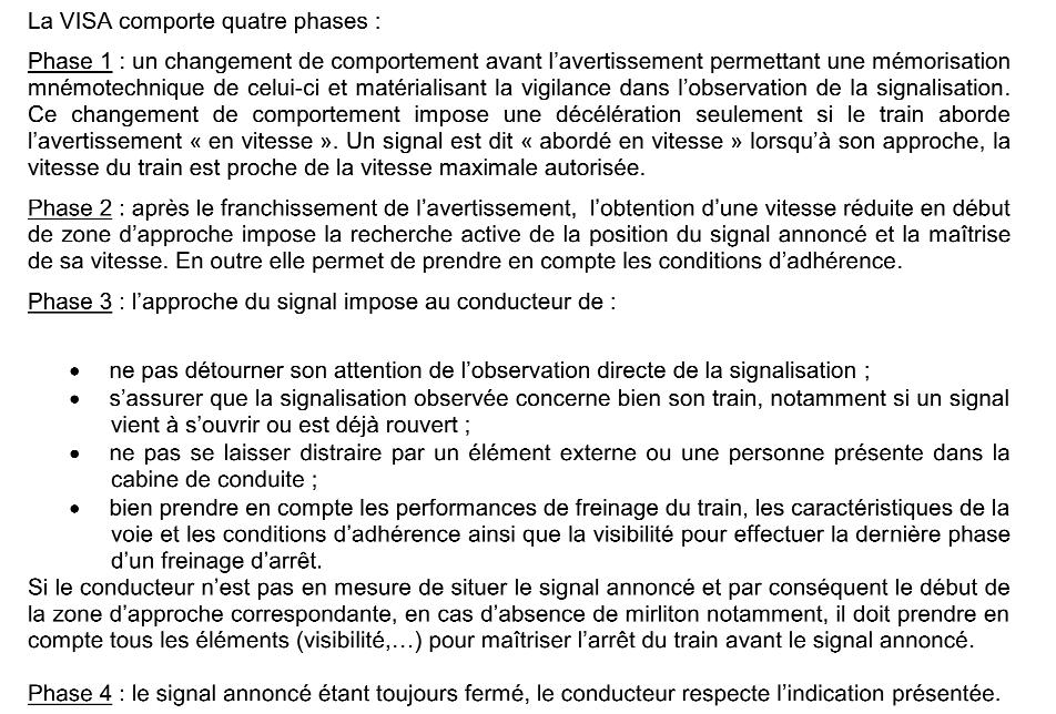

Bauvilla Publication: 22 août 2021 Publication: 22 août 2021 En tant que non mécano j'ai toujours pensé qu'un avertissement impliquait toujours réduire la vitesse au plus tôt pour pouvoir s'arrêter bien avant le signal fermé. J'ai bon où je me suis planté ? 4

Invité jackv Publication: 22 août 2021 Publication: 22 août 2021 (modifié) Il y a 10 heures, Bauvilla a dit : En tant que non mécano j'ai toujours pensé qu'un avertissement impliquait toujours réduire la vitesse au plus tôt pour pouvoir s'arrêter bien avant le signal fermé. J'ai bon où je me suis planté ? Puisque l'on évoque la VISA voici le principe (sous réserve que cela ait changé) extrait du ref EPSF règle de l'art AC A1 a N°1 Modifié 22 août 2021 par jackv
