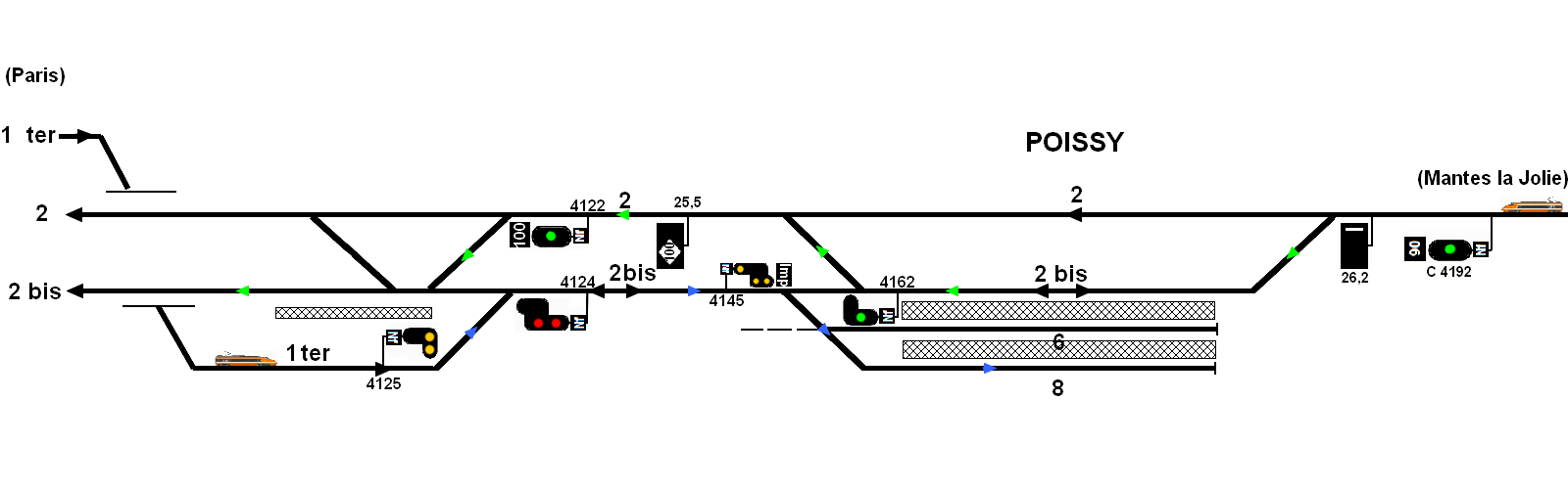

Résumé en petits schémas
Situation telle que sur la vidéo : le train sort de la voie 2bis vers la voie 2 et y reste. Les TIV 100 sont effacés.
Cela permet notamment aux RER en provenance de la voie 1ter (on en voit un arriver à gauche https://youtu.be/-I6KVxEwg1o?t=2261 ) d'entrer en gare par la voie 2bis, sans contraintes. Ils entrent sur la voie 6 par A+Imp, ou sur la voie 8 par A+RR+Imp

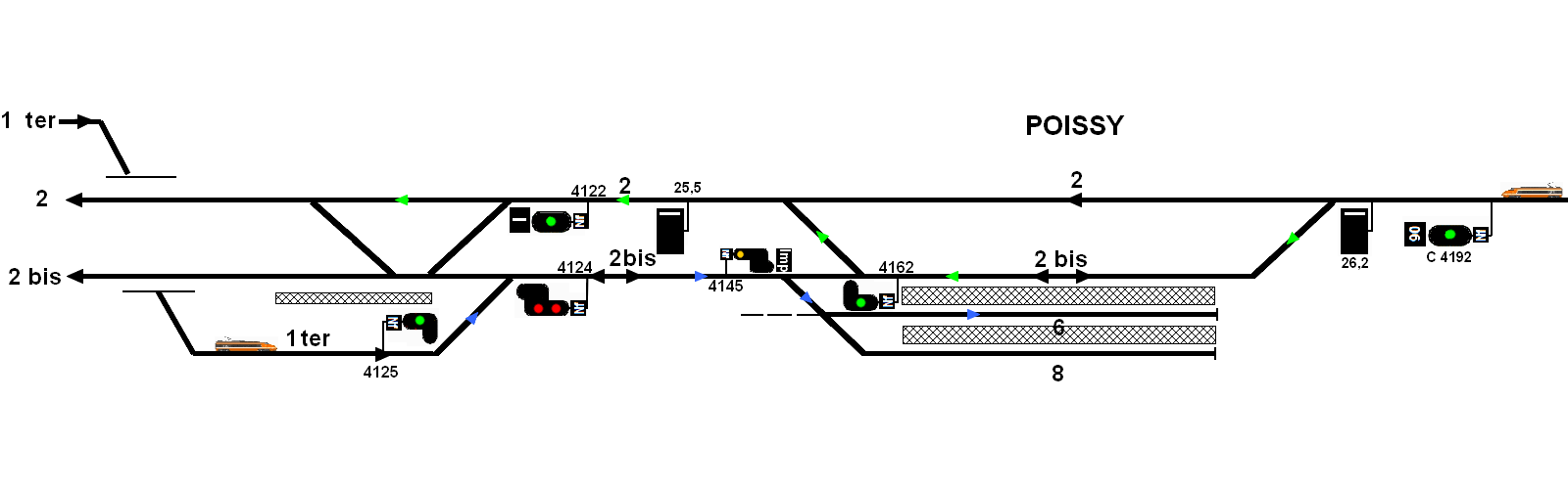

Le train peut aussi sortir de la voie 2bis vers la voie 2 et retourner sur la voie 2bis, afin de ne pas gêner le trafic RER. Les TIV 100 sont alors présentés. Le TIV 25,5 est important pour les trains sortant de la voie 2bis.

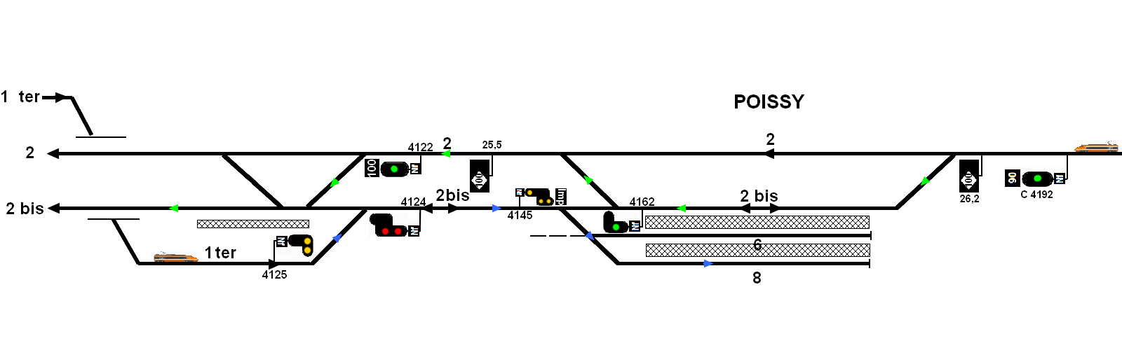

S'il n'y a pas de circulation RER, les trains sortant peuvent rester sur la voie 2bis, puis rejoindre la voie 2 après le RR60 présenté sur le carré 4124. Ou rester sur la voie 2bis, dans ce cas, le carré 4124 présentera VL (ou autres indications, en fonction de l'occupation des cantons suivants, bien sûr).

Le 12/11/2021 à 19:51, TGV001 a dit :
Merci beaucoup TGV001,
Je viens juste de voir ton message car je ne me suis pas connecté depuis quelques jours. Merci surtout d'avoir perdu du temps à faire tout le dessin très bien :). C'est en fait une situation un peu délicate, avec plusieurs réductions de vitesse possibles, mais avec ta explication, c'est clair. Merci encore.
Euh, tu es sûr de ton coup pour ton 2ème schéma ? Car pour moi, d'après le principes de signalisation, le TIVD 26,2 est toujours effacé si tu es dirigé vers la voie 2bis.
En effet, tu es limité à 90 km/h en entrant sur la voie 2bis. Circulant à une vitesse plus faible que ce qui est indiqué sur le TIVD mobile, tu n'as donc pas besoin d'avoir la présentation du TIVD 26,2.
Par contre, en revenant sur la voie 2, tu as une reprise de vitesse. On t'informe donc que la vitesse sera limitée à 100 km/h avec le TIVD 25,5 qui est un tableau répétiteur pour les circulations convergentes.
  • J'aime 1
Le 23/11/2021 à 01:32, CedricG a dit :
Effectivement, tu as raison, c'était bien marqué sur le schéma de signalisation avec les itinéraires. Mea Culpa.
