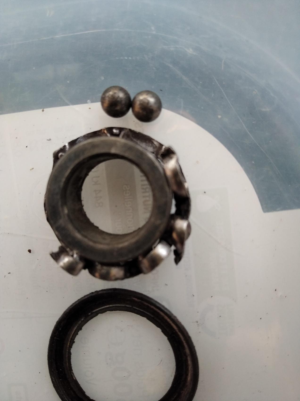

ADC01 Publication: 17 novembre 2021 Partager Publication: 17 novembre 2021 il y a 10 minutes, Gom a dit : Question bête : Comment entretiens-tu tes roulements de voiture ? Roulement non pas de voiture mais de roues arrière de ma 125, 40000 km, le pourquoi du comment reste un mystère. 1 Lien vers le commentaire Partager sur d’autres sites More sharing options...
Gom Publication: 17 novembre 2021 Partager Publication: 17 novembre 2021 il y a 44 minutes, ADC01 a dit : Roulement non pas de voiture mais de roues arrière de ma 125, 40000 km, le pourquoi du comment reste un mystère. J'ai déjà cassé un roulement de roue avant de VTT... Rien n'est infaillible ! Lien vers le commentaire Partager sur d’autres sites More sharing options...
E.T.G. Publication: 17 novembre 2021 Partager Publication: 17 novembre 2021 Il y a 2 heures, ADC01 a dit : Roulement non pas de voiture mais de roues arrière de ma 125, 40000 km, le pourquoi du comment reste un mystère. Défaut dans l'acier qui le constitue, ou peut-être les as-tu soumis à de gros efforts, par exemple en prenant des nids de poule ou des dénivelés voire des chemins de campagne qui les ont mis à mal? Voire les deux à la fois? Lien vers le commentaire Partager sur d’autres sites More sharing options...
ADC01 Publication: 18 novembre 2021 Auteur Partager Publication: 18 novembre 2021 Il y a 11 heures, E.T.G. a dit : peut-être les as-tu soumis à de gros efforts, par exemple en prenant des nids de poule ou des dénivelés voire des chemins de campagne qui les ont mis à mal? Voire les deux à la fois? Alors explique moi pourquoi seulement 1 roulement sur les deux de cette roue est dans cet état et que ceux de l'autre roue n'ont rien ? Lien vers le commentaire Partager sur d’autres sites More sharing options...
Gom Publication: 18 novembre 2021 Partager Publication: 18 novembre 2021 Il y a 9 heures, ADC01 a dit : Alors explique moi pourquoi seulement 1 roulement sur les deux de cette roue est dans cet état et que ceux de l'autre roue n'ont rien ? Le poids du pilote... 😅 Sur la roue arrière, je suppose que le roulement côté chaine est soumis à plus d'efforts que l'autre. Sinon, un simple défaut de fabrication, un coup de pas de bol. Comme on peut avoir dans une boite d'essieu (paf, retour au sujet 😉 ) 3 Lien vers le commentaire Partager sur d’autres sites More sharing options...

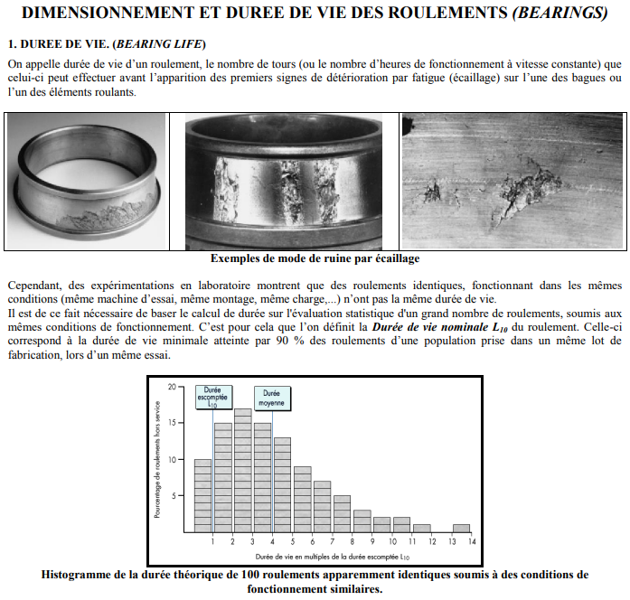

Laroche Publication: 19 novembre 2021 Partager Publication: 19 novembre 2021 Comme d'hab un petit schéma, c'est mieux qu'un long discours https://moodle.insa-toulouse.fr/pluginfile.php/30234/mod_resource/content/1/cours_roulements_2017v2.pdf Nous sommes nombreux à l'avoir appris, un certain pourcentage des roulements (même ceux fabriqués par les plus grandes marques) rendent l'âme avant la durée escomptée. Par contre la durée de vie moyenne est supérieure à celle ci. Les causes ? La aussi, comme d'habitude, elles sont multiples, entre les problèmatiques métallurgiques, la fabrication et les dérives inhérentes au monde de l'usinage, le montage plus ou moins bien réalisé et enfin l'utilisation qui n'est toujours celle prévue au départ. La maintenance, pour des roulements modernes, c'est pas le problème. Bref on peut disserter, plaisanter à l'infini sur le sujet, mais dans ce cas, on ouvre un fil spécifique. 1 Lien vers le commentaire Partager sur d’autres sites More sharing options...
