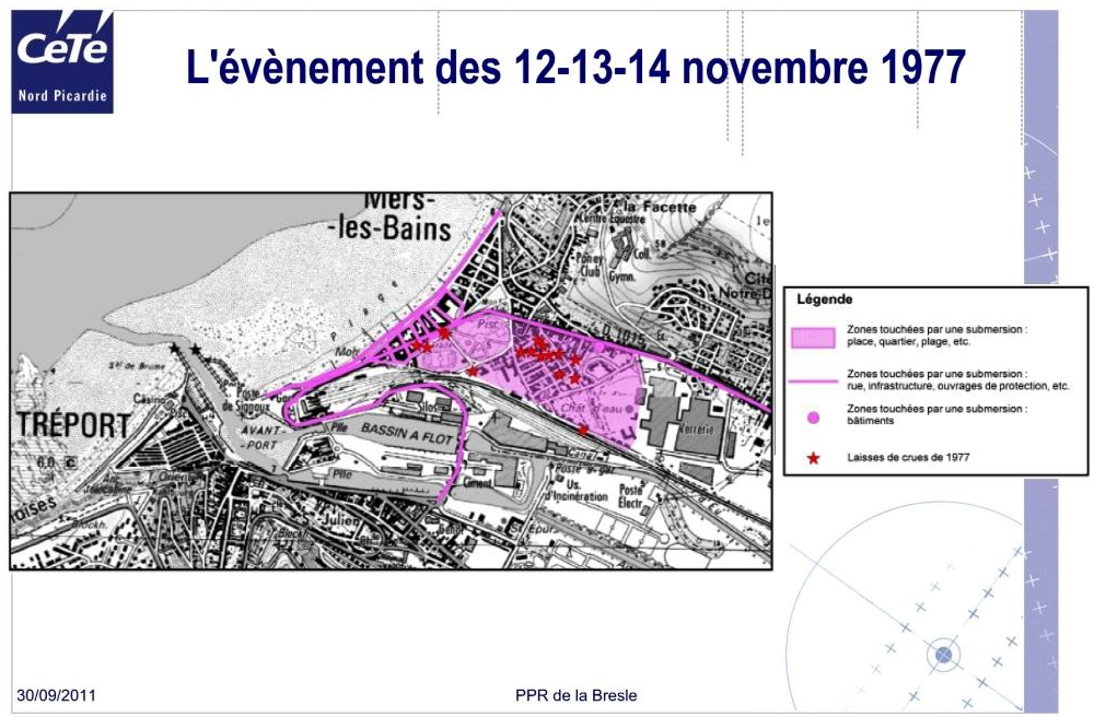

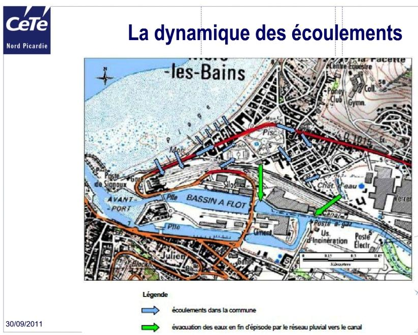

Autre gros problème, la gare a été plusieurs fois inondée, elle est dans une zone exposée aux risques, la Manche lors de grosses marées passe au dessus de la barre côtière envahie la partie basse de Mers qui se trouve après la gare derrière la vieille ville  et submerge au passage la gare. Le réchauffement climatique et l’augmentation du niveau des mers ne vont pas arranger la situation. Le renforcement de la défense côtière aura toujours un temps de retard face aux éléments
Je ne suis pas sûr que votre projet soit porteur d’avenir.
