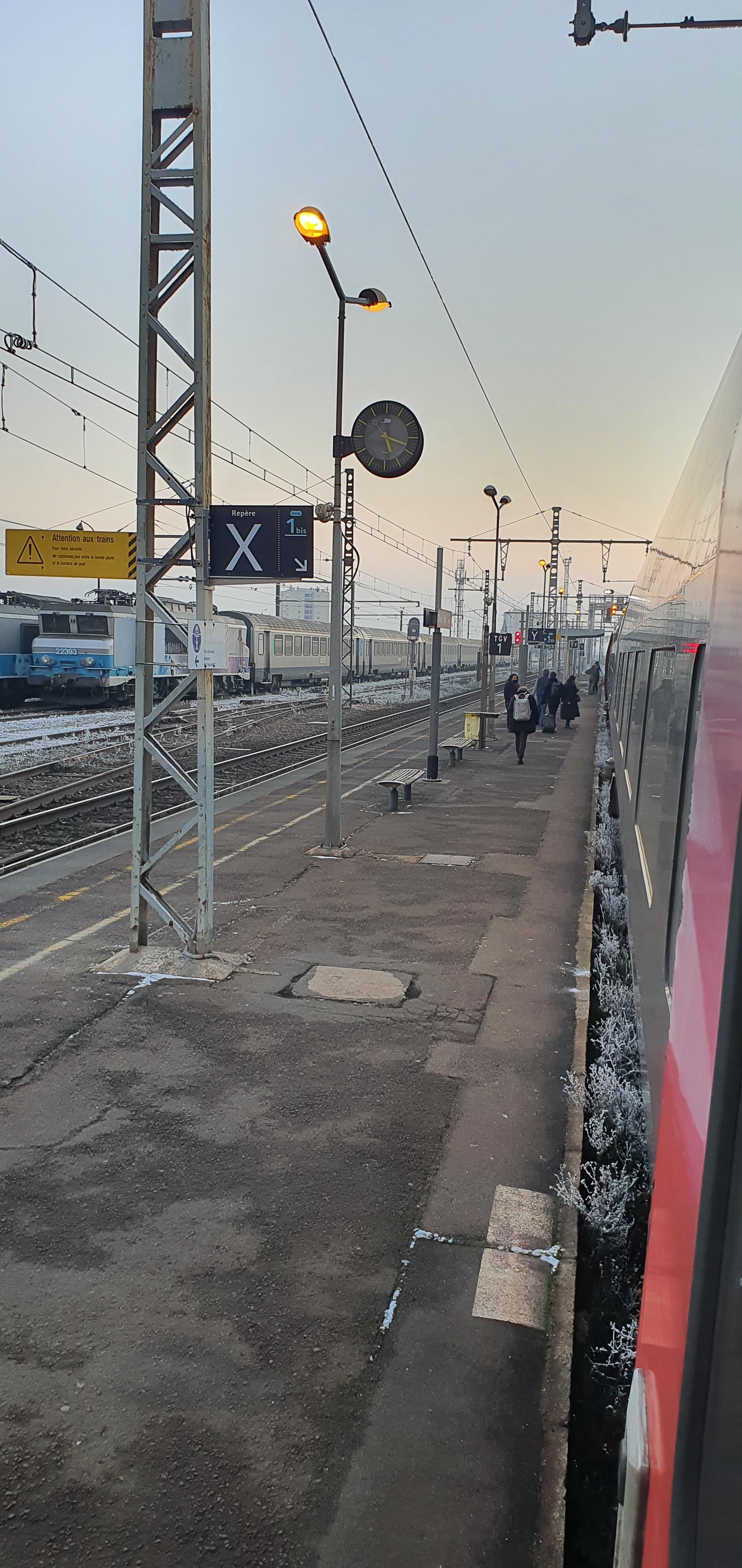

Bonjour j'ai une question sur les C et Cv qui ne peuvent porter que leur état le plus restrictif
comme un Cv a Macon qui est voie G qui donne sur V1 et ne peut porte une  autre indication que Cv
et je voulais savoir pourquoi il en était ainsi?
en espérant que ma question  fut  comprise
bien a vous

Le Cv 1861 ?

Non le 1846  vu a revers au fond

Il jalonne la fin de parcours dans ce sens pour une manoeuvre ou EVO...

L'itinéraire  voie5G  voie 1 dans ce sens n'est pas possible. C'est une entrée mais pas une sortie, donc le Cv n'a pas besoin d'une positon d'ouverture.
