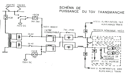

BB 15063 Publication: 25 février 2017 Publication: 25 février 2017 Re, - est ce que la Solution se trouve dans ce schéma ...?
DIDIERD Publication: 25 février 2017 Publication: 25 février 2017 Les 2 rames sont a quai en gare de Bruxelles Midi dans le terminal Eurostar Voies 1 et 2 sous caténaire 3 KV pas de panto en position secours et rien a voir avec le schéma et les 2 rames fonctionnent normalement Nouvelle page je remets la photo des archets

Lafleur Publication: 25 février 2017 Publication: 25 février 2017 Y a une caténaire 25000 et une 3000.
DIDIERD Publication: 25 février 2017 Publication: 25 février 2017 il y a 1 minute, Lafleur a dit : Y a une caténaire 25000 et une 3000. J'ai répondu Non a BB 15063 en haut de page

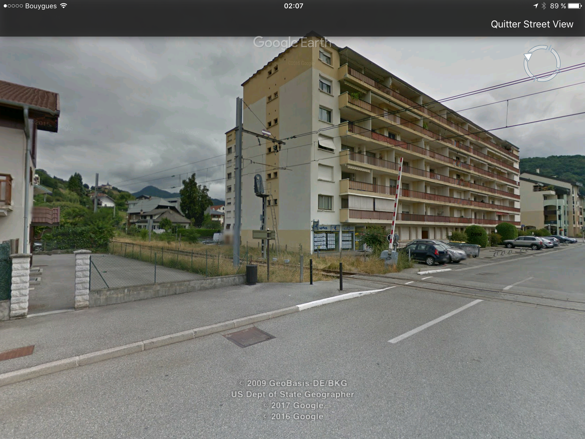

BB 15063 Publication: 26 février 2017 Publication: 26 février 2017 Bonjour , - Département Haute-Savoie 74 ...? - secteur d'Annemasse ...?
capelanbrest Publication: 26 février 2017 Publication: 26 février 2017 (modifié) ça méne toujours ou ça menait quelque part au dela du mat de fin de caténaire..... ? en gros ya t'il une voie au dela du mirliton et est elle toujours en service ? Modifié 26 février 2017 par capelanbrest
