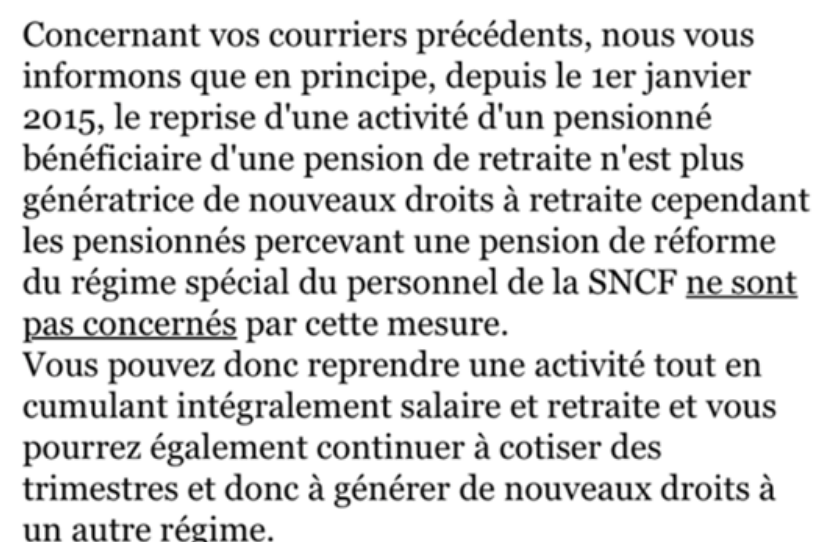

Ce sont des extraits anonymisés de lettres reçues par des affiliés de la CPRPSNCF admis à une pension de réforme.
Dans ces paragraphes (type ?) ici publiés, la CPRPSNCF (du moins le rédacteur qui tient la plume de la réponse) souligne au sens propre comme figuré que le bénéficiaire d'une pension de réforme n'est pas concerné ni pas les règles ou limites de cumul avec une activité (et pourtant la notice idoine de la CPRPSNCF ne dit pas exactement la même chose !) ni par l'impossibilité d'acquérir d'autres droits dans un autre régime.
  • J'aime 2
Il y a 4 heures, PLANONYME a dit :
Pour la pension de réforme, tout se situe dans la première condition du 1-1.
"Vous pouvez cumuler totalement votre pension spécial de retraite du personnel de la SNCF et un salaire si :
  • votre pension du régime spécial de retraite du personnel a été liquidé avant l'âge de 55ans".
Les pensions de retraite de réforme sont spécifiquement dans ce cas. Donc l'interrogation du droit à travailler sans limitation après la SNCF est résolu par l'affirmative.
Reste la question de l'acquisition des droits dans un autre régime qui reste du domaine du on-dit. Je suis désolé, bien que les extraits soient des indices, on ne peut pas les prendre pour argent comptant. Les seuls éléments que l'on peut réellement considéré, sont les textes de loi, réglementaires, prospectus et notices, ou encore les écrits engagent clairement la responsabilité de la CPR.  Étant un futur créateur d'entreprise, j'ai besoin de l'ensemble des éléments pour appuyer mes décisions dessus.

Bonne lecture. Effectivement, la question ne se pose pas non pas parce que c'est une pension de réforme mais parce que si on l'assimile à une pension de retraite  elle a été liquidée avant 55 ans. C.Q.F.D.
Il n'est toutefois pas dit qu'une réforme ne puisse intervenir au-delà de 55 ans, non ? Et la question redevient donc toute entière. Et c'est pour çà qu'à mon avis la CPRPSNCF a pu souligner dans les courriers précités qu'aucune limite ne s'appliquait.

Ce cas de figure a aussi été vue dans cette notice.
  • Si l'agent à moins de 62 ans (cas de la réforme avant l'age de la retraite)
  • Ou Si il a plus de 62 ans avec taux plein totalement liquidé dans les différents régime --> A partir de la l'entreprise met à la retraite d'office si l'agent ne peut plus tenir son poste
  • Ou si il a plus de 67 ans totalement liquidé dans les différents régime

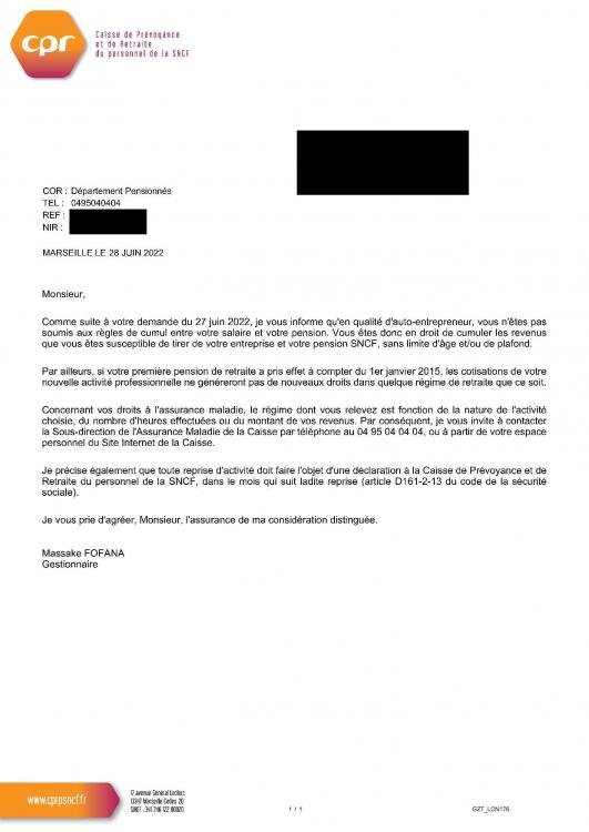

Voilà, Suite à leur appel d'hier, j'ai reçu aujourd'hui sur mon espace personnel cette fameuse lettre type disant que "les cotisations de votre nouvelle activité professionnelle ne généreront pas de nouveaux droits dans quelque régime de retraite que ce soit". Pour la CPR, ce qui était valable en Janvier 2021 pour certains, continu à être valable en juin 2022 pour moi.
D_Download_Courrier_-_Assurance_Retraite(3)1.thumb.jpg.eb1fabf3a316dfa92af6252e778d92f4.jpg
Je suis curieux de savoir par quel moyen la personne du dossier porté à votre connaissance est arrivé à la finalité d'obtenir cette réponse:
Surtout, j'aimerai savoir sur quels textes la CPR s'appuie pour porter de tels affirmations qui ont une conséquence lourde sur les pensionnés de réforme.
Il est extrêmement difficile d'admettre qu'à 42 ans ma vie est plié pour les 40 prochaines années ainsi que celle de ma femme et les conséquences sur mes enfants! Il est aussi difficile d'entendre que je vais payer pendant les 23 ans qu'il me reste des cotisations retraites qui ne me concerneront jamais.
Je suis surpris qu'aucun pensionné de réforme n'ai intenté d'action auprès de la CPR... peut-être qu'on ne nous dit pas tout? :)
Pour moi, il y a ici une injustice patente. Par extension, comme la SNCF ne licencie pas mais qu'elle réforme, je suis puni à vie de ne plus être aptes de travailler dans cette entreprise mais d'être apte à travailler ailleurs (je ne suis pas en invalidité). On pourrait résumer les choses ainsi : "puisque votre handicap ne vous permet plus de travailler chez nous, allez voir ailleurs mais vous travaillerez tout le reste de votre vie si vous ne voulez pas être pauvre"
Je m’épanche, mais cette situation me révolte et je ne peux me résoudre à l'accepter tel quel.

En ce qui concerne la reprise d'activité d'un titulaire d'une pension de retraite, le fait que ce nouveau travail ne génère pas de nouveaux droits est prévu par l'article L161-22-1 A du code de la sécurité sociale : https://www.legifrance.gouv.fr/codes/id/LEGISCTA000006194415/
Le régime spécial de retraite du personnel de la SNCF est prévu et défini par le Décret n° 2008-639 du 30 juin 2008 https://www.legifrance.gouv.fr/loda/id/JORFTEXT000019107455/ mais je n'y ai pas trouvé de référence à une reprise d'activité...
Il y a 3 heures, gilles_tagada a dit :
A priori, oui, un retraité Ne génére plus de nouveaux droits. Mais un réformé n'est pas un retraité classique et c'est la il me semble, toute la nuance
  • J'aime 1
Il y a 4 heures, Quantum a dit :
Par cohérence, les pensions d’invalidité, d’inaptitude ou de réforme servies par les régimes spéciaux des personnels de la fonction publique, de la SNCF, de la RATP, de l’Opéra et de la Comédie française ne sont également pas concernées par les dispositions de l’article L. 161-22-1 A."
Voilà qui clot le débat. Plus aucun flou, tout devient clair.
Tel que dans un extrait de lettre publié sur ce forum, un rédacteur de la CPRPSNCF a donc eu raison de souligner que les bénéficiaires d'une pension de réforme de la SNCF n'étaient pas concernés par le sujet qui nous interrogeait.
Du fait de réponses différentes et à géométrie variable parfois ayant pu être faites par la CPRPSNCF, on peut craindre que certains de ses collaborateurs aient donc perdu le fil retrouvé ici. C'est assez fréquent dans les administrations et assimiilées. Y compris à la SNCF pour sa propre réglementation d'ailleurs. On s'invente un truc, on se répète à l'envie quelque chose qui est faux mais à la longue ça devient une vérité et plus personne ne songe à aller vérifier à bonne source.
Une interpellation "point sur les i" de la CPRPSNCF va suivre je suppose.
  • J'aime 3
