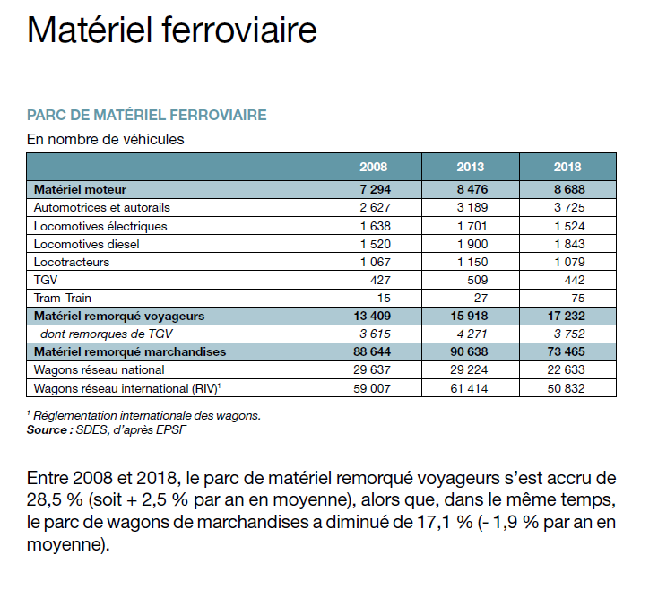

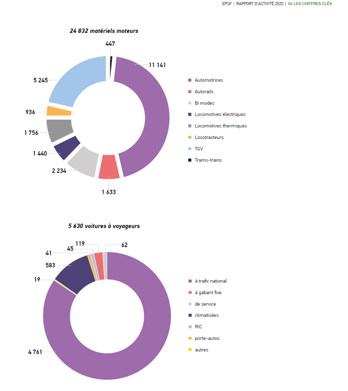

Nous avons trouver des chiffres dans deux sources :
  • Commissariat Général au Développement Durable - Chiffres clés du transport - Edition 2020; les chiffres sont données pour les années 2008-2018 (Photo en PJ)
  • EPSF - Rapport d'activité 2020 (Photo en PJ)
Ainsi pour les automotrices et autorails :
  • L'EPSF indique 11 141 + 1 633 pour 2020
  • Le CG DD indique 3 725 pour 2018
L'évolution nous parait très forte. Nous nous demandons donc si le périmètre était le même, et si cette évolution est la réelle.
Pour le matériel remorqué voyageurs
Le CG DD indique 17 232 matériel remorqué voyageurs en 2018 dont 3 752 de remorques TGV.
Ce chiffre était de 13 409 en 2018. Nous avons donc une croissance de 29% entre 2008 et 2018.
Nous souhaiterons savoir si le terme "matériel remorqué" correspond uniquement aux voitures qui sont tractées par des locomotives, ou est-ce que ça comprend également les caisses des automotrices.
Par ailleurs, nous nous interrogions sur la croissance entre 2008 et 2018 du matériel remoqué parce que nous pensions que le matériel remorqué est de plus en plus remplacé par des automotrices (comme le remplacement des TER Corail par des automotrices).
Il y a 3 heures, Louis9595 a dit :
Vous avez la réponse à votre question : s'il y a les remorques TGV, il y a très certainement aussi les remorques des automoteurs et automotrices de tous les types.
