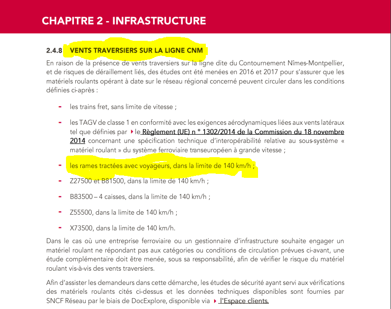

Laroche Publication: 2 novembre 2022 Publication: 2 novembre 2022 En fouillant dans le DRR, on trouve la réponse concernant la limitation à 140 pour les rames tractées (et autres automoteurs) sur CNM 5

SteveTrain75011 Publication: 4 novembre 2022 Auteur Publication: 4 novembre 2022 Le 02/11/2022 à 18:10, Laroche a dit : En fouillant dans le DRR, on trouve la réponse concernant la limitation à 140 pour les rames tractées (et autres automoteurs) sur CNM C'est dingue je n'aurai pas imaginé des vents traversiers qui pourraient réduire la vitesse de certains matériels roulants dans ce secteur. Là où ça souffle vraiment fort dans le coin c'est entre Narbonne et Perpignan et c'est complètement traversier. Il est fort à parier que lorsque le prolongement sera terminé (2036 apparemment) la limite de vitesse sera aussi pour cette section.

Bearcat Publication: 21 novembre 2022 Publication: 21 novembre 2022 Le 02/11/2022 à 18:10, Laroche a dit : En fouillant dans le DRR, on trouve la réponse concernant la limitation à 140 pour les rames tractées (et autres automoteurs) sur CNM Je comprends mieux l'interdiction faite aux matériels revers reprise au RT 😅 ! Citation RT5604A, art A301 Vitesses Limites, page 19 (1) Les trains réversibles (R... et AR...) sont interdits
