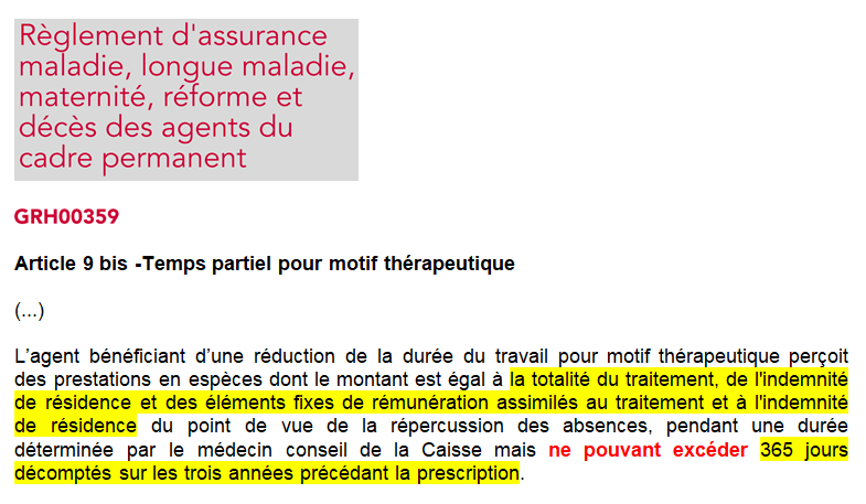

Je souhaite savoir si la période de travail à mi temps thérapeutique est considérée comme période effective de travail à temps complet ou si les journées en MT viennent se déduire des jours indemnisables comme lorsque l'on est en arrêt?
Par exemple un agent est placé en mi temps thérapeutique durant 30 jours. Ces 30 jours viendront ils en déduction des 180 jours indemnisables si l'agent est en arrêt?
Je vous remercie pour vos réponses.

Les jours où un agent en mi temps thérapeutique ne travail pas sont considérés comme travaillés et n'ont rien à voir avec les arrêts de travail maladie par conséquent, ils ne rentrent pas en compte dans les 180 jours dont tu parles
