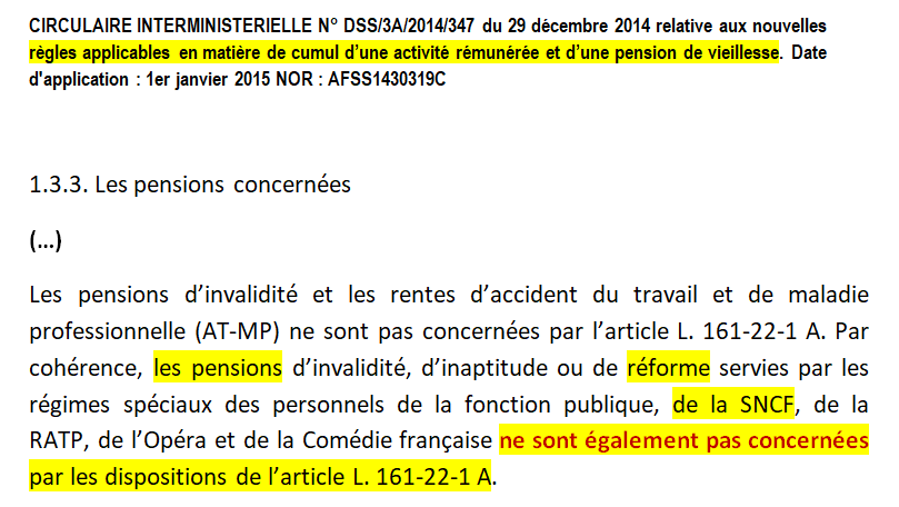

savoir si il y a une limite de rémunération en cas de nouvel emploi, hors sncf, une fois la réforme prononcée
Il n'y a aucune limite de cumul avec une pension de réforme du régime spécial, du fait d'une exclusion dans la législation :

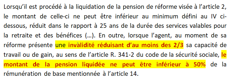

catégorie (1 ou 2) et de l'incidence sur la pension.
Vous avez déjà 32 années de service. Dans tous les cas vous percevrez donc au moins le minimum de pension du régime spécial de retraite. Ce minimum de pension était de 1256,22 € au 1er janvier 2022. C'est nécessairement un peu plus aujourd'hui (pas forcément de beaucoup) à la suite d'une revalorisation dans le cadre de l'article L. 341-6 du code de la sécurité sociale.
Selon votre taux d'invalidité, votre pension de réforme sera le cas échéant portée à 50 % de vos éléments fixes de rémunération comptant pour la retraite (sous réserve du minimum cité plus haut). De fait en cas d'invalidité de 2ème catégorie au sens de la sécurité sociale.
(source : règlement du régime spécial de retraite)
