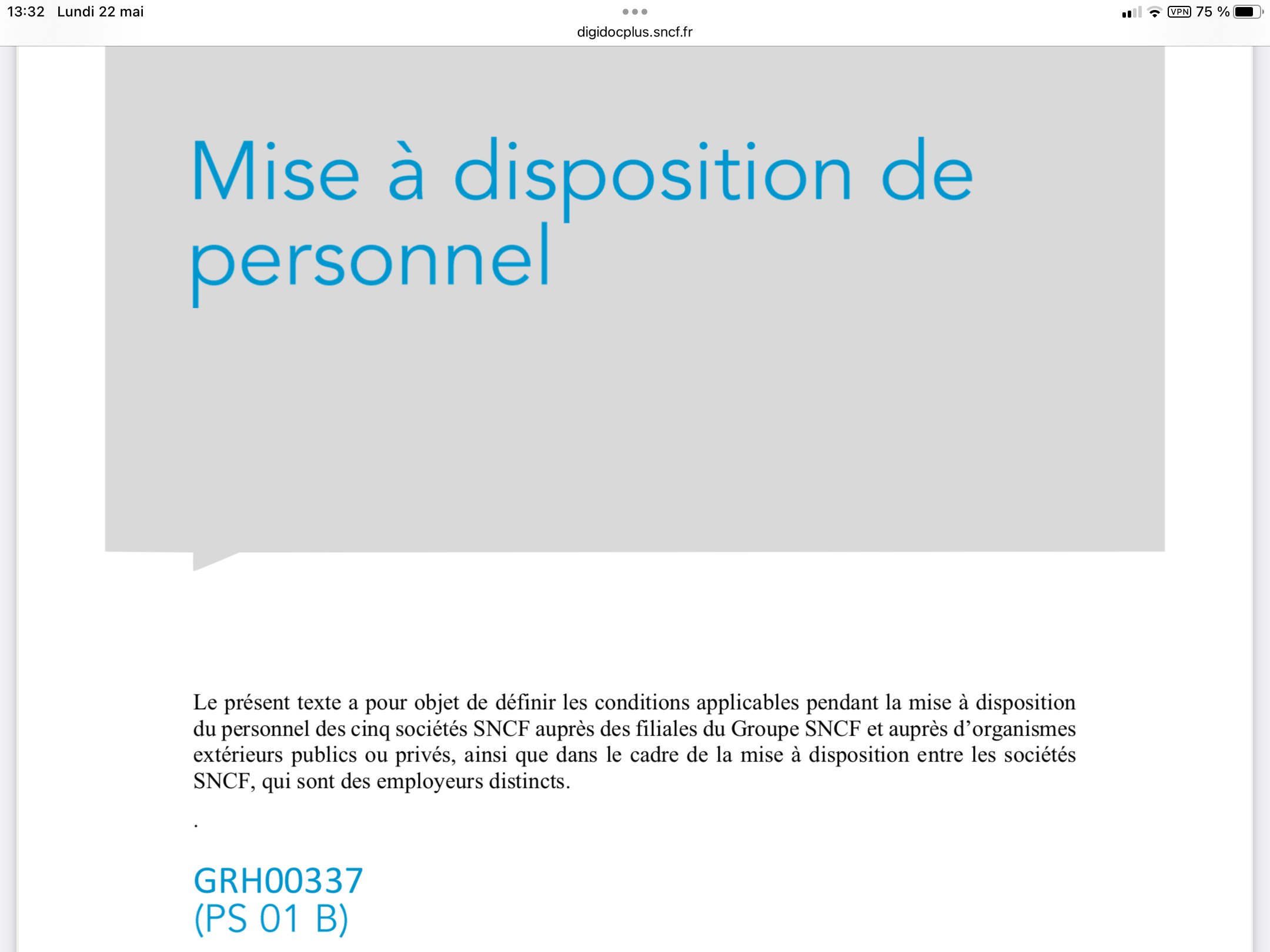

fby Publication: 22 mai 2023 Publication: 22 mai 2023 (modifié) Il semblerait que cela existe ? Modifié 22 mai 2023 par fby

PLANONYME Publication: 22 mai 2023 Publication: 22 mai 2023 Il y a 5 heures, fby a dit : Il semblerait que cela existe ? Il ne me semble pas que ce soit le sujet ici. Ou alors la publication initiale manque singulièrement de précision. yovab38 n'est pas mis à disposition d'une filiale du groupe public ferroviaire ; il est commandé sur une autre établissement que le sien. Un déplacement quoi... 1
fby Publication: 23 mai 2023 Publication: 23 mai 2023 Il y a 12 heures, PLANONYME a dit : Il ne me semble pas que ce soit le sujet ici. Ou alors la publication initiale manque singulièrement de précision. yovab38 n'est pas mis à disposition d'une filiale du groupe public ferroviaire ; il est commandé sur une autre établissement que le sien. Un déplacement quoi... Sujet ou pas ,le terme existe puisque c’est même un titre de RH Il me semble aussi que la publication manque de précision. Dans la précision du titre il y’a : « ainsi que dans le cadre de la mise à disposition entre les sociétés SNCF, qui sont des employeurs distincts. » Cela ne laisse pas entendre qu’un agent SNCF voyage peut-être mis à disposition de Fret SNCF ? Et ce ne serait pas la première fois , que sur un malentendu ou pas , qu un agent ne se voit pas proposé ou attribué de déplacement .
Christophe Publication: 23 mai 2023 Publication: 23 mai 2023 Bonjour, Le cas du message initial semble en réalité être un détachement. Concernant la mise en disposition, selon le site intranet RH dédié, il s’agit du mouvement de personnel d’une des 5 sociétés SNCF (réseau, voyageurs, fret…) vers le groupe (et inversement) ou d’une société du groupe vers une autre société du groupe. La durée est limitée et certains mouvements sont proscrits. 2
