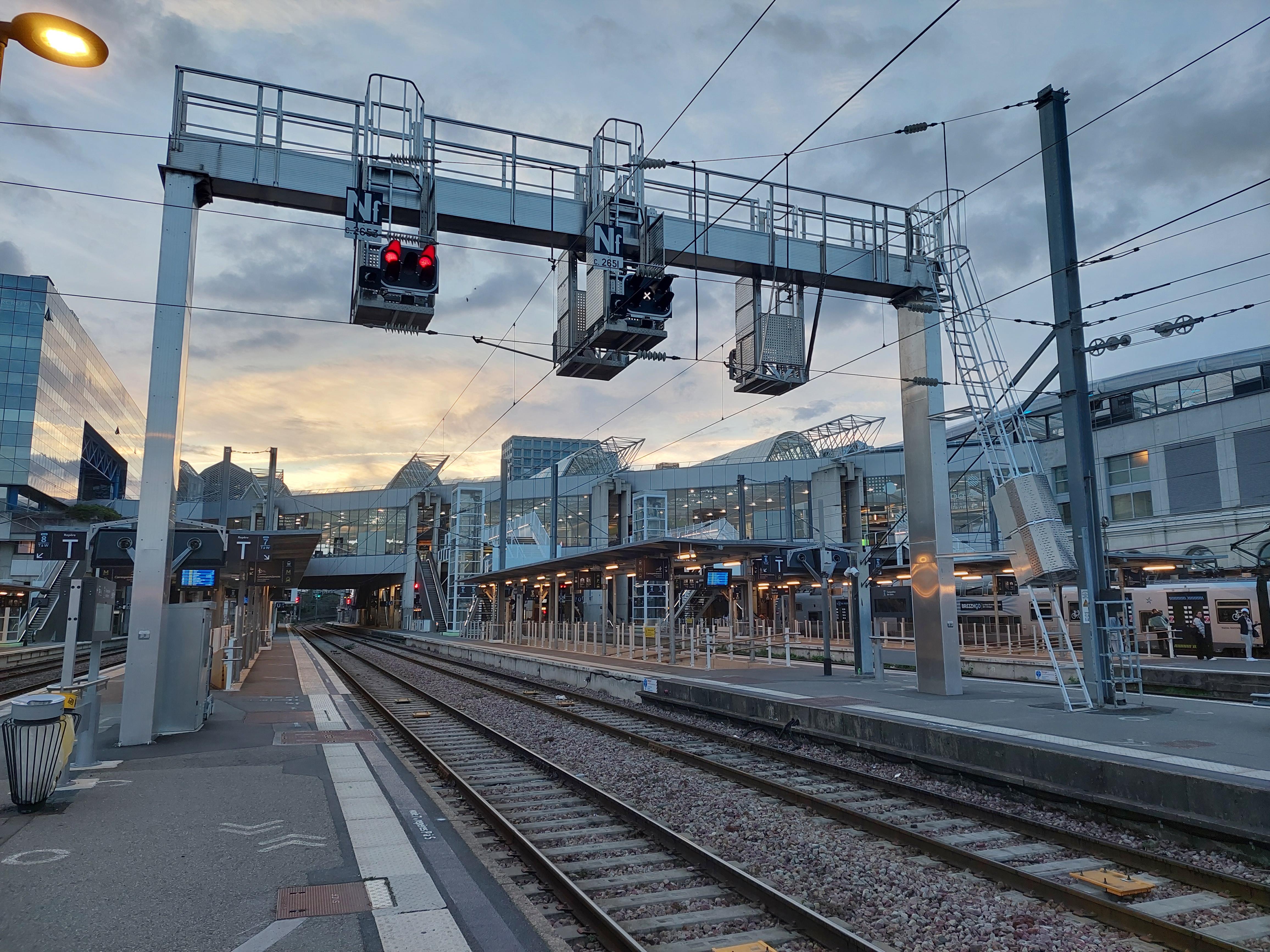

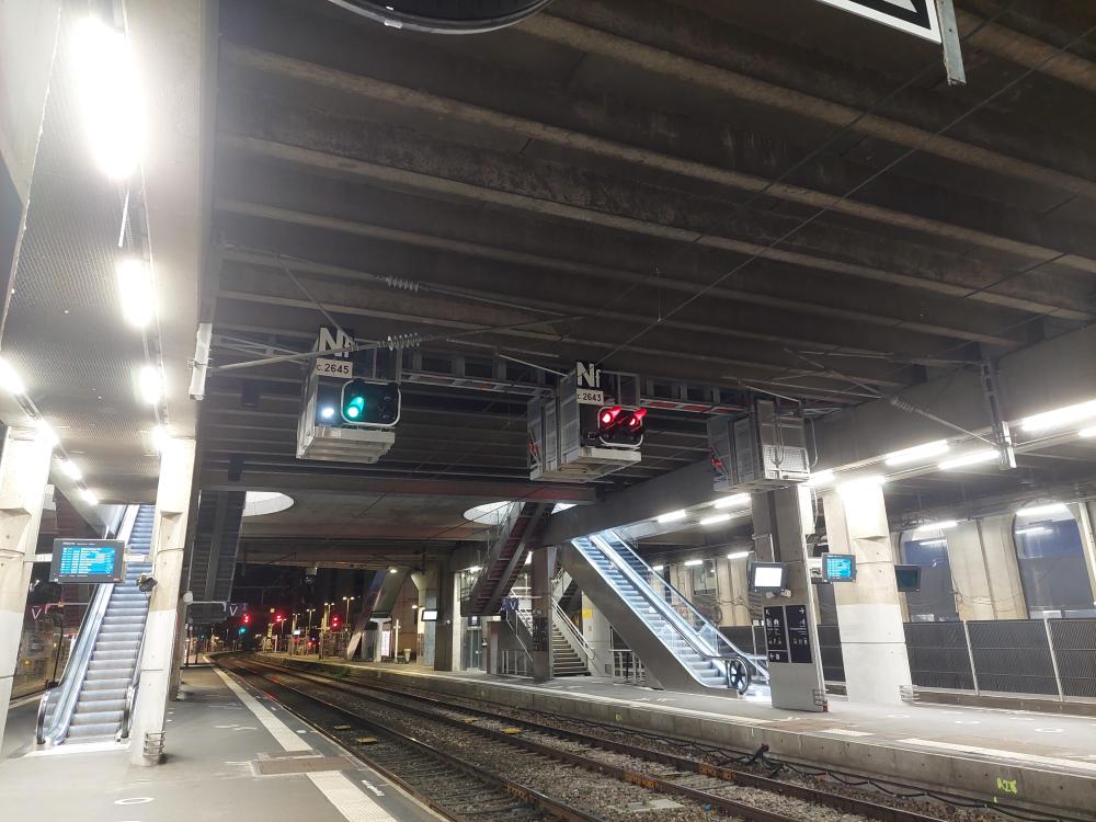

Pascal 45 Publication: 12 octobre 2023 Publication: 12 octobre 2023 (modifié) Deux trains sur une même voie en gare (La lettre du cheminot - 12/10/2023) Citation Deux trains sur une même voie en gare, c’est la crainte du nez à nez. « Et, pourtant, c’était une opération courante à l’époque des Corail, lorsque la locomotive venait se mettre en tête de la rame » ... ... À Rennes, le système a été mis en service, le week-end des 23 et 24 septembre 2023, au cours duquel le trafic a été totalement interrompu pendant 23 heures, le temps de tester les nouvelles installations. Désormais, les quais peuvent être virtuellement divisés en deux, en leur milieu, grâce à l’installation de feux de signalisation, des carrés. Avec l’ajout d’une croix blanche sur ce signal – une nouveauté dans la réglementation – pour permettre son franchissement lorsque le train n’est pas concerné ... https://www.lettreducheminot.fr/actualites/le-dispositif-deux-trains-sur-une-seule-voie-lance-a-rennes/ ... je n'ai pas trouvé d'infos sur cette nouvelle réglementation lancée à Rennes, ni de photos du signal avec la croix blanche. N'y a t'il pas un risque de nez à nez avec cette réglementation ? ... Modifié 13 octobre 2023 par assouan Précision dans le titre 1
Pascal 45 Publication: 12 octobre 2023 Auteur Publication: 12 octobre 2023 il y a 10 minutes, DIDIERD a dit : On en parle ici : Ok merci, je viens de le découvrir, mais ce sujet est dans la partie vidéos ... il est donc difficile de discuter "réglementation". Le sujet de Kata a le mérite de découvrir le signal. 1
Tophe Publication: 12 octobre 2023 Publication: 12 octobre 2023 Le nez à nez n’est pas possible….les risques ne reposent plus désormais que sur les conducteurs, mais pour avoir fait monter le sujet dans toutes les instances, tout le monde s’en tape, et tout le monde s’en glorifie. Et la 1ere victime a déjà été signalée. Je ne vais pas tout raconter ici ce serait bien trop long et j’ai peu de temps en ce moment, mais on tente de faire rentrer un max de train avec la gare actuelle qui est saturée aux heures de pointe, mais ce système engendre de nombreux problèmes pour celles et ceux qui le pratique, mais ça, on s’en tamponne, alors roule ma poule. 2 2
Pascal 45 Publication: 12 octobre 2023 Auteur Publication: 12 octobre 2023 il y a 49 minutes, Tophe a dit : Le nez à nez n’est pas possible….les risques ne reposent plus désormais que sur les conducteurs, mais pour avoir fait monter le sujet dans toutes les instances, tout le monde s’en tape, et tout le monde s’en glorifie. Et la 1ere victime a déjà été signalée. Je ne vais pas tout raconter ici ce serait bien trop long et j’ai peu de temps en ce moment, mais on tente de faire rentrer un max de train avec la gare actuelle qui est saturée aux heures de pointe, mais ce système engendre de nombreux problèmes pour celles et ceux qui le pratique, mais ça, on s’en tamponne, alors roule ma poule. J'essaie de savoir le fonctionnement. La petite croix qui ressemble étrangement à la croix de Saint André, annule le signal carré pour franchissement du train sur voie occupée. Si j'ai tout compris. Ce franchissement, je pense, doit se faire après arrêt à ce fameux carré. Il dispense d'un bulletin de franchissement. Corrigez moi si je dis des erreurs car je n'ai jamais vu ce signal, ni lu une quelconque réglementation. Pour moi, c'est un "gadget" de rentabilité qui me paraît dangereux. Ce n'est que mon avis personnel. 1
Tophe Publication: 12 octobre 2023 Publication: 12 octobre 2023 il y a 2 minutes, Pascal 45 a dit : J'essaie de savoir le fonctionnement. La petite croix qui ressemble étrangement à la croix de Saint André, annule le signal carré pour franchissement du train sur voie occupée. Si j'ai tout compris. Ce franchissement, je pense, doit se faire après arrêt à ce fameux carré. Il dispense d'un bulletin de franchissement. Corrigez moi si je dis des erreurs car je n'ai jamais vu ce signal, ni lu une quelconque réglementation. Pour moi, c'est un "gadget" de rentabilité qui me paraît dangereux. Ce n'est que mon avis personnel. Non, c’est plus simple que ça : la croix lumineuse blanche permet de franchir le signal comme s’il était absent. Donc pas d’arrêt, et pas de voie occupée derrière, c’est tout nouveau, ça vient de sortir ! C’est normal que tu n’aies jamais vu cela. Et s’il présente une quelconque indication, le signal précédent présentera une bande jaune clignotante, c’est nouveau aussi, ça vient de sortir ! 4
Pascal 45 Publication: 12 octobre 2023 Auteur Publication: 12 octobre 2023 Merci pour les renseignements Tophe. J'aime pas du tout cette nouvelle règlementation, en espérant de tout cœur qu'elle n'amène pas des gros problèmes de sécurité. 1 1

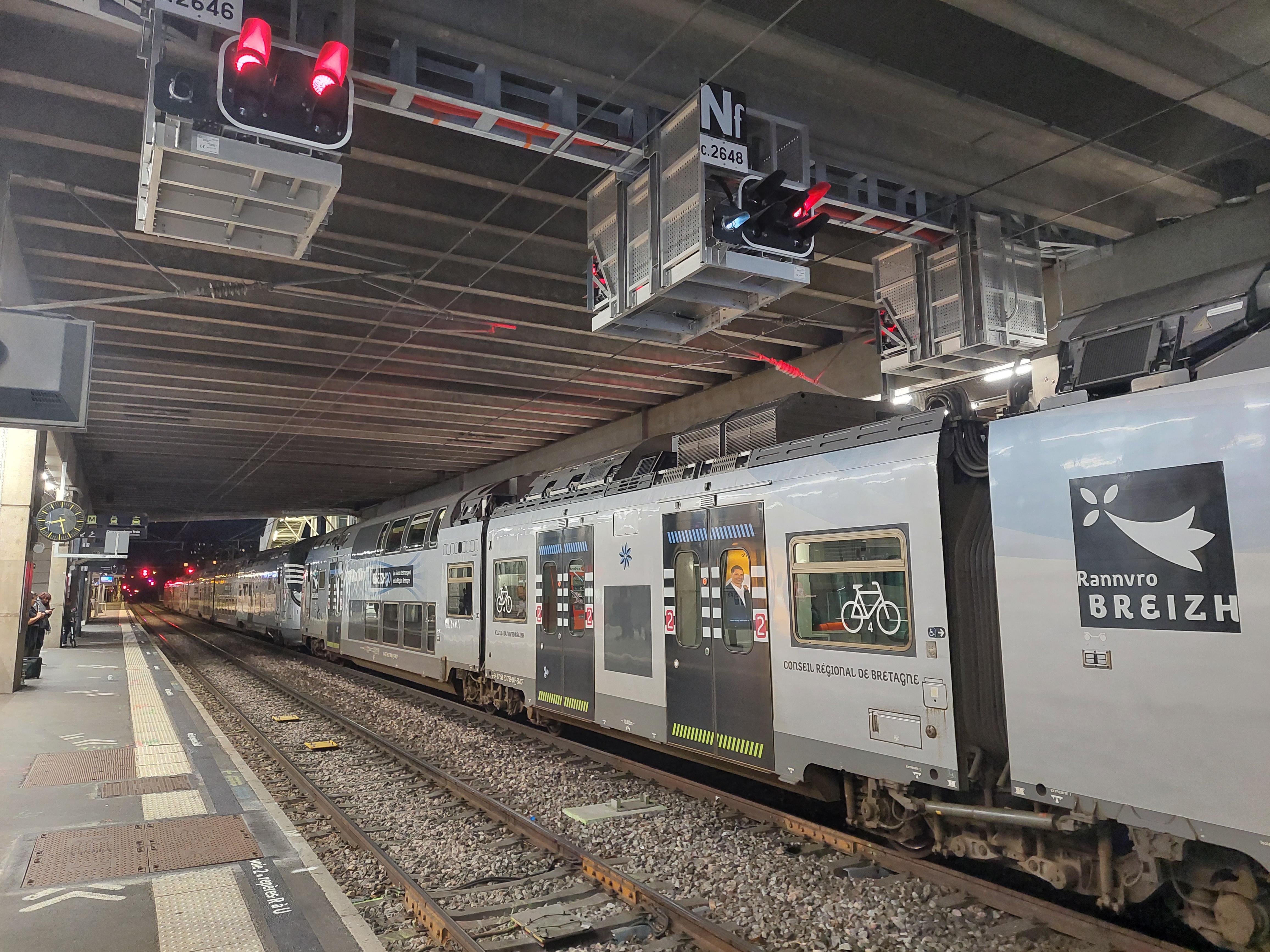

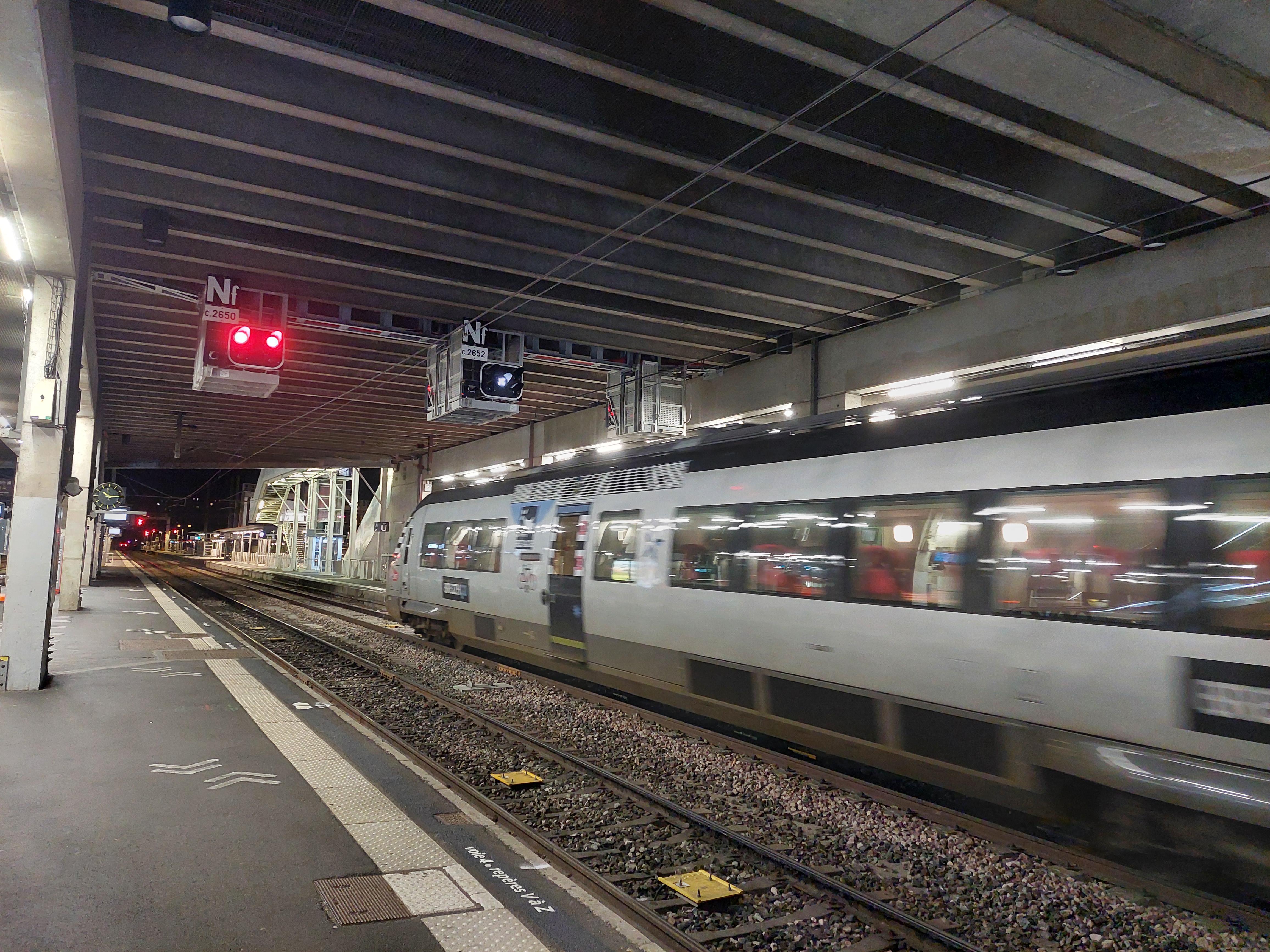

TER200 Publication: 12 octobre 2023 Publication: 12 octobre 2023 Ici à droite sur chaque photo, des nouveaux signaux annulés avec la petite croix de Saint-André au milieu, le train entrant va donc l'ignorer et rouler jusqu'à son repère d'arrêt plus loin. Exemple de signal passé au vert pour le départ d'un train situé derrière (typiquement après le départ du train sur la première demi-voie) : Rouge clignotant (j'ai oublié le nom), que la seconde rame a franchi sans arrêt pour forcer sur la première : 6

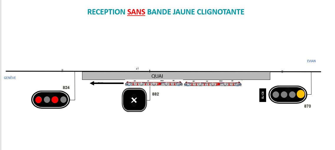

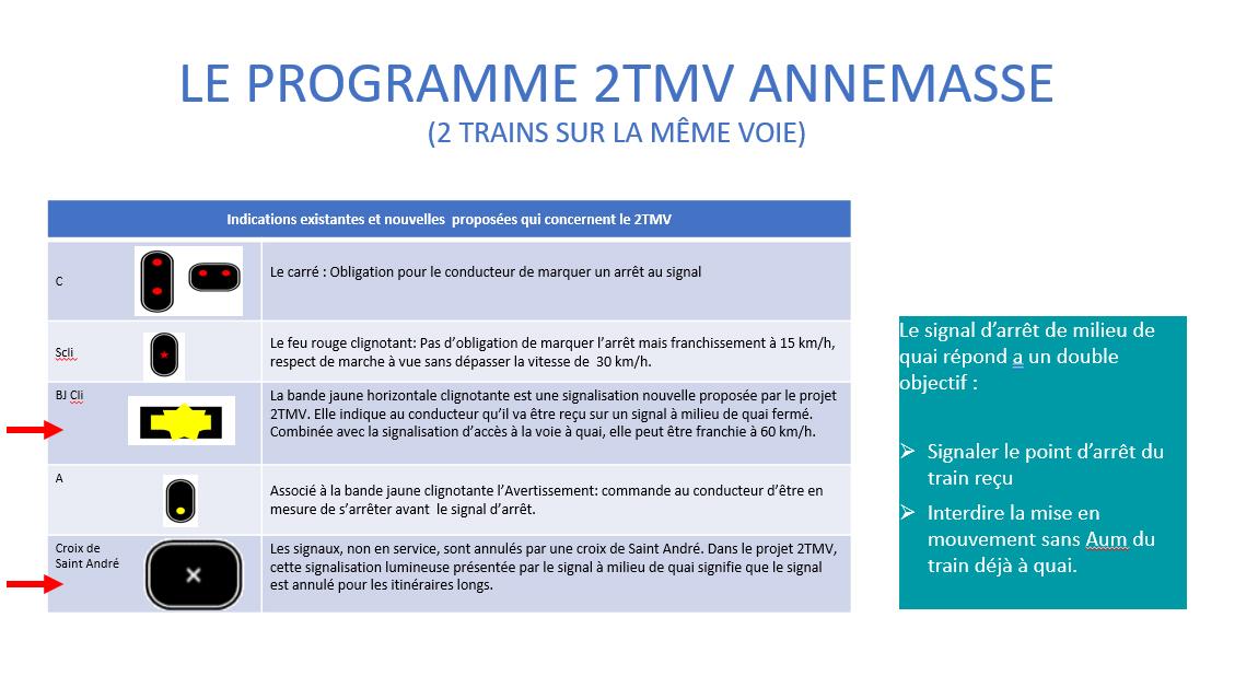

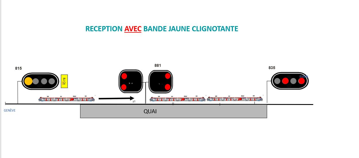

km315 Publication: 13 octobre 2023 Publication: 13 octobre 2023 Voici ce qui nous as été présenté pour Annemasse : 3 1
Tophe Publication: 13 octobre 2023 Publication: 13 octobre 2023 il y a 17 minutes, km315 a dit : Voici ce qui nous as été présenté pour Annemasse : C’est exactement la même chose, et comme ils aiment bien, ça va pousser partout. 2 1
