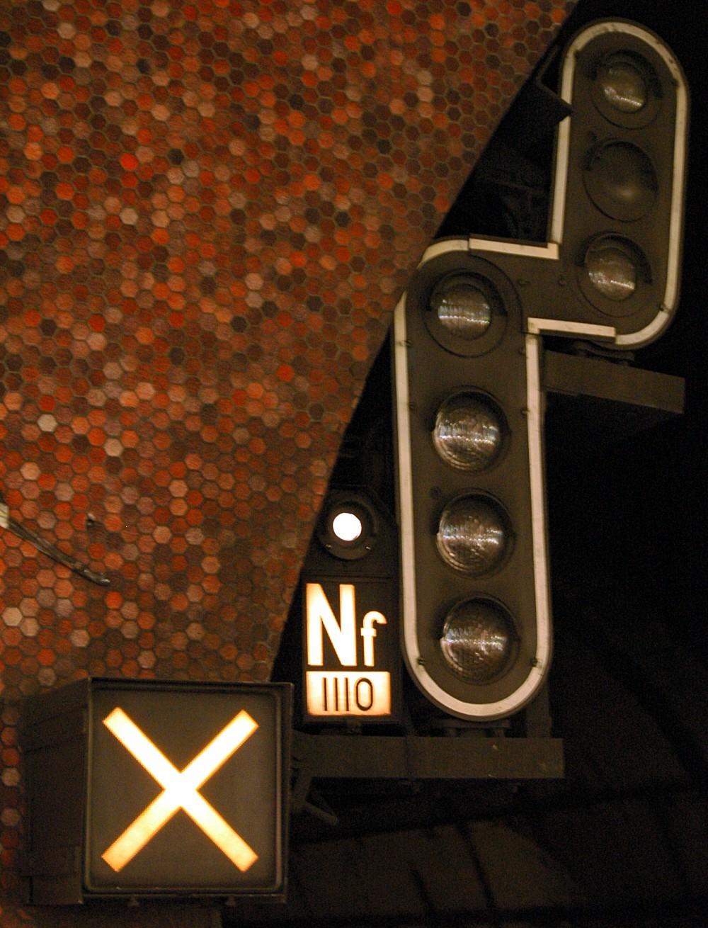

30kg est Publication: 25 novembre 2023 Publication: 25 novembre 2023 CGO et Pascal45 cette signalo RATP avec le SACEM est aussi installée à l'air libre notamment à Nanterre U et aussi à Vincennes. Elle est parfaitement visible de jour si je retraine dans ces coins je vous ferais photos. La taille de la croix de st andré est au moins trois fois plus grande, bien visible de jour comme de nuit à coté de la cible du signal principal et oeuilleton allumé. Je suis ok avec vous pour Rennes que la mini croix de saint andré intégrée dans une unité lumineuse standard n'est pas top et je pèse mes mots. 1 1
Laroche Publication: 25 novembre 2023 Publication: 25 novembre 2023 (modifié) il y a 28 minutes, 30kg est a dit : cette signalo RATP avec le SACEM est aussi installée à l'air libre notamment à Nanterre U J'ai quelque doute sur le fait que SACEM soit installé à Nanterre Université. Pour moi, à l'Ouest, SACEM est installé jusqu'à Nanterre Préfecture (gare en souterrain) Autre différence importante, quand un train est sous SACEM, cela apparait clairement au pupitre et le conducteur sait que la signalisation latérale (effacée) ne le concerne pas. Modifié 25 novembre 2023 par Laroche 1
30kg est Publication: 25 novembre 2023 Publication: 25 novembre 2023 oui le SACEM est une sorte de cab-signal avec affichage en cabine genre TVM. De mémoire à Nanterre U sens vers Paris il y a croix de st andré en bout de quai et coté est ça va jusqu'à Fontenay une partie à l'air libre bien que dans ces coins là je suis plutôt SNCF ... 1
Laroche Publication: 25 novembre 2023 Publication: 25 novembre 2023 il y a une heure, 30kg est a dit : De mémoire à Nanterre U sens vers Paris il y a croix de st andré en bout de quai et coté est ça va jusqu'à Fontenay Exact, tu as bonne mémoire Extrait du RP n° 243 de février 2018 (extrait en accés libre) La zone d’action du Sacem est la suivante. Dans le sens ouest – est, la zone démarre au niveau du quai de Nanterre-Université en provenance de Saint-Germain-en-Laye ou à quai de Nanterre-Préfecture en provenance de Cergy/Poissy et s’étend jusqu’aux quais de Val-de-Fontenay et de Fontenay-sous-Bois. Dans le sens est – ouest, elle démarre en amont de Val-de-Fontenay et à quai de Fontenay-sous-Bois jusqu’aux quais de Nanterre-Préfecture. En dehors de cette zone, la sécurité est assurée par le KCVB 1

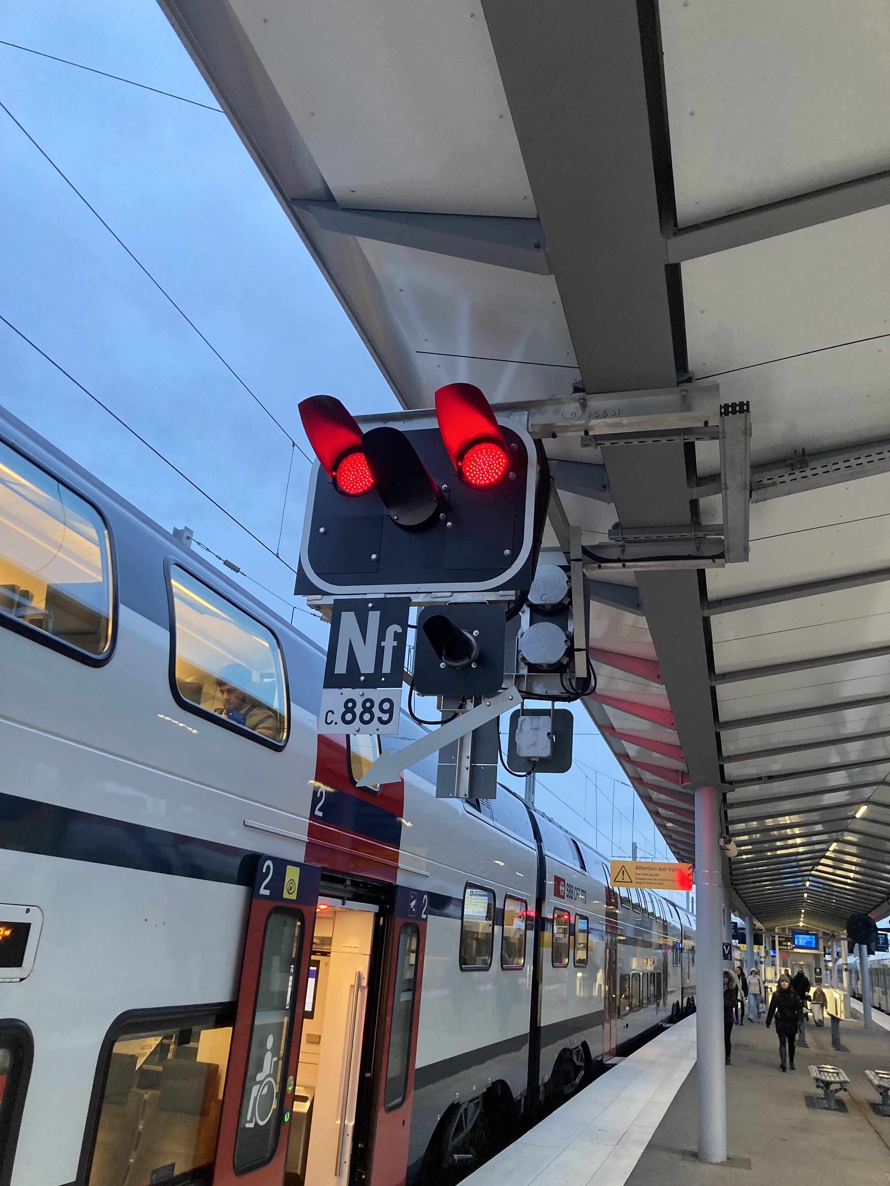

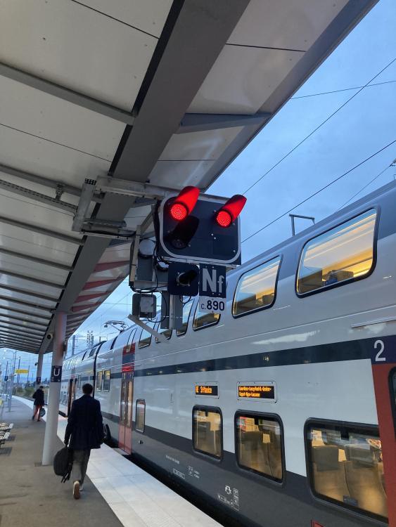

futur-conducteur Publication: 27 novembre 2023 Publication: 27 novembre 2023 Ce week end le 2tmv a ete installe en gare d’annemasse Je ne sais pour quelle utilite. Et en plus pas sur toutes les voies. ça va etre comique quand il y aura une galere cet hiver avec les tgv neiges qui ne pourront pas etre recus sur les 2 voies qui ne sont pas equipes du 2tmv. Deja que nous sur place on le verra tous les 10 ans alors les tgvistes
jybert Publication: 27 novembre 2023 Publication: 27 novembre 2023 Effectivement, tout est allumé ce matin. Selon une source dont j’ignore si elle est bien informée : « Le 2TMV sera mis en service ce week-end en gare d'Annemasse. La configuration de la gare d'Annemasse n'est pas celle de Rennes et l'utilisation de 2TMV ne se fera pas tout à fait dans le même esprit. Ces nouvelles installations serviront en priorité lors des raccordements de deux rames et plus rarement pour augmenter la capacité des voies à quai, bien qu'en situation perturbée cette possibilité devrait théoriquement permettre une meilleure gestion de la gare et éviter ou retarder (!) en principe la saturation de celle-ci. » 1

TGV_13 Publication: 27 novembre 2023 Publication: 27 novembre 2023 https://twitter.com/SBBTrainDriver/status/1729056831790854308 Ce serait pas mal si on pouvait mettre sur la même voie les LEX/TER entre St Gervais/Coppet/Bellegarde/Evian.
