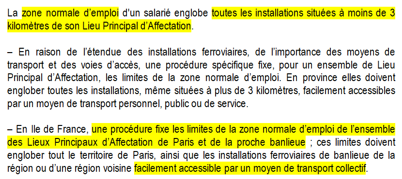

PLANONYME Publication: 20 octobre 2023 Publication: 20 octobre 2023 (modifié) Il y a 2 heures, Sayr a dit : une référence de texte En matière de gestion des ressources humaines, tout est écrit à la SNCF. C'est pour éviter que chacun fasse à sa sauce, ce qui d'expérience n'empêche pas. Le référentiel RH00131 (rémunération) définit ce qu'est une zone normale d'emploi. C'est dans la rémunération puisque travailler en dehors de cette zone (rien ne l'empêche si ce n'est un certain discernement managérial) fera qu'il y a aura en compensation les allocations de déplacement que de droit. On y lit qu'une procédure fixe les limites de cette zone. Une référence que, vu de l'extérieur, je n'ai pas. S'il faut demander un justificatif au DPX, c'est bien ça. A mon avis, ça va l'occuper avant qu'il ne trouve. Mais il y a nécessairement un écrit quelque part. Modifié 20 octobre 2023 par PLANONYME 3

PLANONYME Publication: 22 octobre 2023 Publication: 22 octobre 2023 (modifié) Il y a 4 heures, Sayr a dit : je ne suis pas sûr qu'on soit considéré comme une brigade Oui, j'ai bien perçu le distinguo. C'est pour cela que je vous ai proposé de vous inspirer du RH00131 faute de mieux. A l'Infra, il est connu que de nombreuses dispositions extra ou peu réglementaires ont été mises en place ici ou là. Vous pointez vous même que les collègues qui sont en UP St Lazare ne sont pas traités comme vous (entendre qu'ils le sont de manière plus favorable). Pourtant les règles de zone normale d'emploi, par défaut de 3 km autour du lieu principal d'affectation et en périphérie de Paris étendue à tout ce qui est "facilement accessible par un moyen de transport collectif" (sic), sont normalement les mêmes. Facile ça le sera souvent s'il y a ligne et une desserte suffisamment cadencée entre le point A et le point B. Mais la question subsidiaire c'est l'allongement du temps de transport par rapport à une certaine référence. Et c'est là que les discussions (collectives de préférence) commencent avec nécessaire comparaison avec ce qui se fait ailleurs dans des conditions similaires. Je n'étais pas de cette filière-là mais en tant que représentant du personnel dans les C.E. de mon époque j'ai toujours connu l'infra qu'on nommait jadis l'Equipement avec une représentation quasiment mono-syndicale d'une organisation réputée peu commode. Mais elle y pratiquait à l'Equipement une parfaite cogestion avec la direction. Force était de constater que c'était d'ailleurs là qu'il y avait le moins de grèves ! Cette paix sociale (des braves ?) passait par de multiples arrangements notamment sur les éléments variables de solde (dont les allocations de déplacement) auxquels des contrôleurs de gestion ont peu à peu entendu mettre fin. Et comme, là comme ailleurs, il y a affaiblissement de la représentation collective, ça finit par des dérives cette fois dans le mauvais sens pour les salariés. Modifié 22 octobre 2023 par PLANONYME fautes de frappe 3
