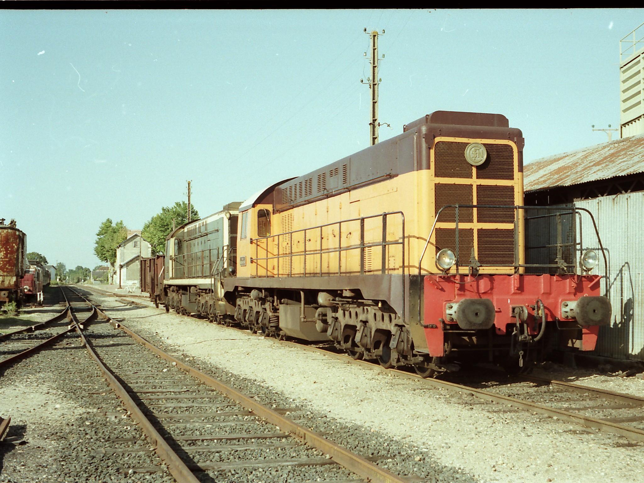

CC 65012 Publication: 10 juillet 2007 Publication: 10 juillet 2007 A mon avis une 63500 peut parfaitement convenir à un TT,à ma connaissance tous ceux qui ont acquit un Diésel à la SNCF ne se sont jamais plaint ! - C 61000 :Vermandois, Cévennes, Vendée = en service -A1A A1A 62000 :Touraine, CF du Rhin = en Service -CC 65000 :Agrivap, Touraine= Service fret & TTX lourds -BB 63000 : Pays Cathare,Port Bail,Wassy = en service Sans oublier toutes les locs chez Drouard, ETF,Vecchetti,Seco,VFLI,etc....dont les CC 65500 (ex-64000)

CC 65012 Publication: 11 juillet 2007 Publication: 11 juillet 2007 Pour AVIS: les machines diesels des TVT (Touraine) ne circulent plus depuis longtemps, les trois 65000 ont été férraillé par CFTA (connex-véolia) alors qu'elles étaient en location!!! les deux 62000 sont garées hors service à Richelieu !!! Exact !! mais l'état du matériel n'a rien à voir avec les décisions prises par les (ir)responsables.La SNCF aussi stoppe politiquement l'exploitation de matériels dits "obsolète" mais increvable!!! Pas grand chose à faire pour remettre en Sce les A1A A1A :de le bonne volonté. Si elles sont arrêtées, c'est qu'elles ne peuvent + rouler sur une ligne DECLASSEE !!! J'ai conduis pendant 3 ans et demi les CC 65000, elles ont assuré un Sce lourd (UM 1800 tonnes)et n'ont jamais failli.(Epoque TVT 100%)Leur ferraillage fût un scandale !!!!!!!
TroTroRigolo Publication: 11 juillet 2007 Publication: 11 juillet 2007 Exact !! mais l'état du matériel n'a rien à voir avec les décisions prises par les (ir)responsables.La SNCF aussi stoppe politiquement l'exploitation de matériels dits "obsolète" mais increvable!!! Pas grand chose à faire pour remettre en Sce les A1A A1A :de le bonne volonté. Si elles sont arrêtées, c'est qu'elles ne peuvent + rouler sur une ligne DECLASSEE !!! J'ai conduis pendant 3 ans et demi les CC 65000, elles ont assuré un Sce lourd (UM 1800 tonnes)et n'ont jamais failli.(Epoque TVT 100%)Leur ferraillage fût un scandale !!!!!!! Ce qui motive le ferraillage des anciennes series est bien souvent leur cout de maintenance, c'est ce qu'il s'est passé pour les CC6500
