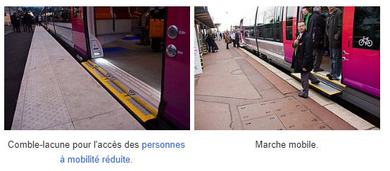

Laroche Publication: 2 février 2024 Publication: 2 février 2024 Une petite photo, ou un schéma valent toujours mieux que de longs discours..... Un extrait de la page Wikipedia consacré aux Z50000 (NAT) en service sur banlieue Nord, Est et PSL Bien évidement quand le quai est à la hauteur du plancher de la rame (accés de plein-pied) et qu'il n'y a pas de personnes à mobilité réduite, pas de nécessité de sortir le comble-lacune 2
Profane Publication: 3 février 2024 Auteur Publication: 3 février 2024 Il y a 16 heures, Laroche a dit : Une petite photo, ou un schéma valent toujours mieux que de longs discours..... Un extrait de la page Wikipedia consacré aux Z50000 (NAT) en service sur banlieue Nord, Est et PSL Bien évidement quand le quai est à la hauteur du plancher de la rame (accés de plein-pied) et qu'il n'y a pas de personnes à mobilité réduite, pas de nécessité de sortir le comble-lacune Merci pour cette illustration
bertrand Publication: 5 février 2024 Publication: 5 février 2024 Sur les lignes au départ de Paris Nord, le comble lacune se déploie systématiquement à chaque arrêt; cela évite aux personnes à mobilité réduite (pas forcément en fauteuil) ou aux parents avec poussette d'appuyer sur le bouton d'appel PMR. Mais cela est rendu possible parce que tous les quais desservis par les Z 50 000 de Paris Nord sont à la même hauteur. Sur Paris Est et Paris St Lazare, une même ligne pouvant avoir des hauteurs de quais différentes suivant les gares, ce déploiement automatique est neutralisé. D'ailleurs, ce déploiement est conditionné à la lecture par la voiture de tête des 3 balises fixées verticalement au début du quai, l'une donnant le côté d'ouverture des portes, l'autre la hauteur du quai et la troisième l'autorisation de déploiement du comble lacune si le quai détecté est un quai haut. Pour les "quais bas", aucune balise n'est implantée, donc comme la voiture de tête ne détecte rien, la marche mobile se déploie d'office à l'arrêt, ce qui temporise aussi le délai d'ouverture des portes. 2
