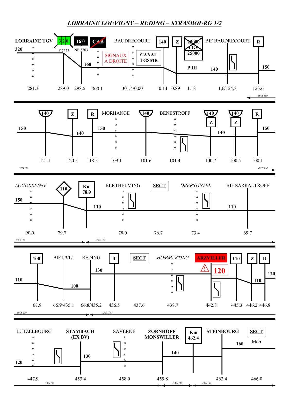

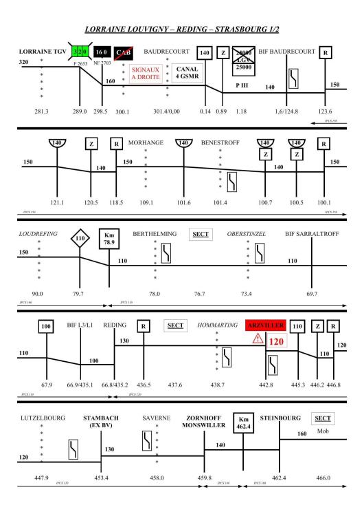

DIDIERD Publication: 7 mars 2024 Publication: 7 mars 2024 J'avais a l'époque utilisé Publisher Une étude de ligne étant perso, j'entends par là que chacun y mets ce qu'il estime avoir besoin, PK Directions VL selon le type de circulation Exemple de résultat pour un TGV (édition d'aout 2012 la situation à peut-être changé depuis ) 2
