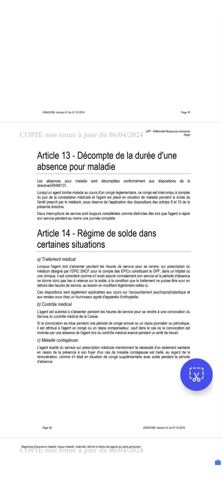

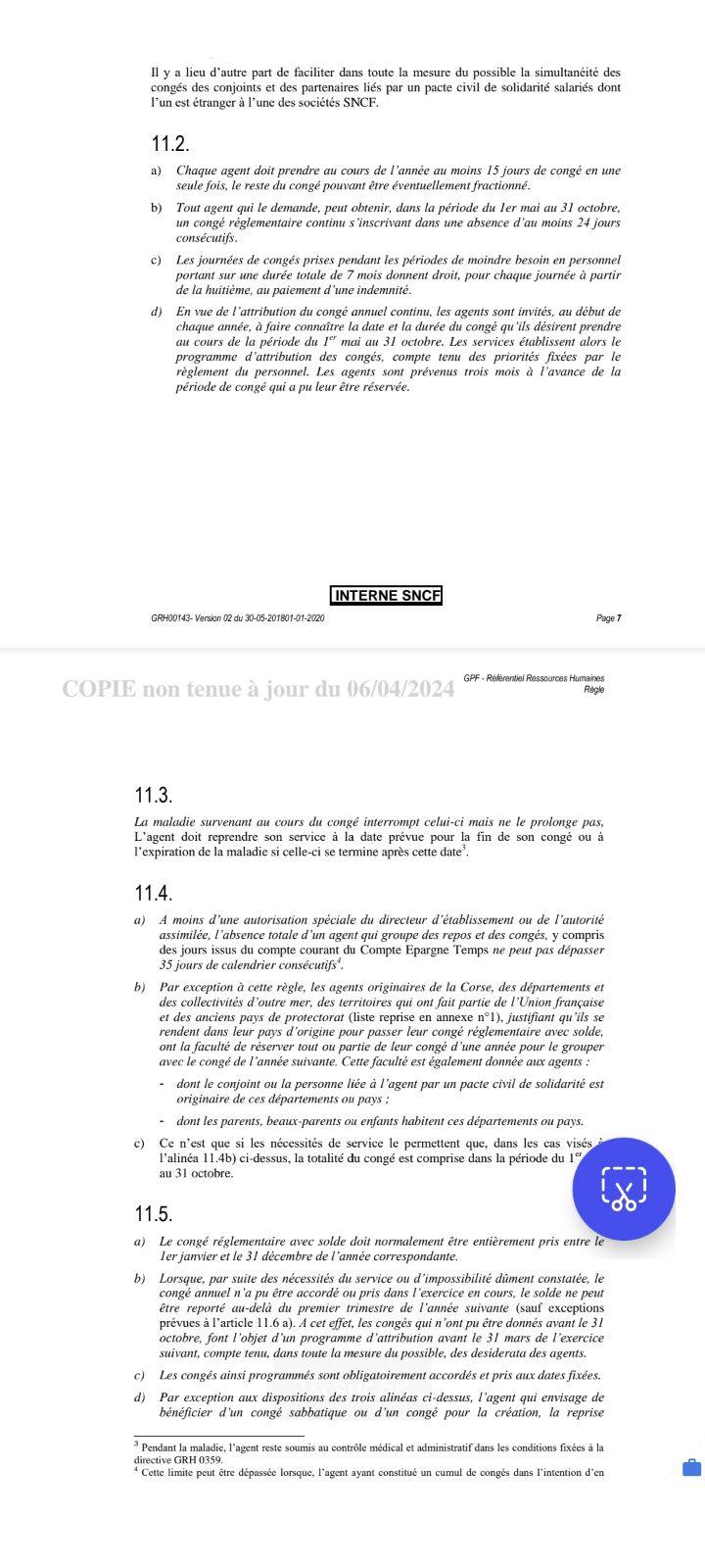

Je viens de tombé sur 2 RH différents disant a peut près la même chose.
Mais je reste perplexe dans la fait qu'il est dit "mais ne le prolonge pas"
Vraiment merci a qui sait me répondre.

Il y a 15 heures, Nyckho a dit :
Bonne soirée.
Hello,
Pour moi, le congé est bien "interrompu" à la date de l'arrêt maladie : les jours qui étaient comptabilisés en congés seront transformés en jours d'arrêt maladie.
MAIS cela ne reporte pas pour autant la date de reprise du travail qui doit être soit celle prévue à l'arrêt, soit celle après les congés d'origine. Est-ce plus clair ?
C'est exactement ça Assouan ! l'agent qui se retrouve en maladie lors de ses congés, voit ceux-ci interrompus. Il reprendra le travail lors soit de la fin de son arrêt si celui-ci est prévu après la fin initiale de ses congés, soit à la fin des congés préalablement accordés si ceux-ci ne sont pas tous couverts par l'arrêt.
Les congés ainsi remplacés seront redonnés à l'agent qui pourra donc les reprendre dans la période prévue par la réglementation. Attention, nous parlons bien ici de congés et non de RP ou de RU (RM) ou toute autre absence comme des VT. Ceux-ci seront considérés comme pris car programmés.
