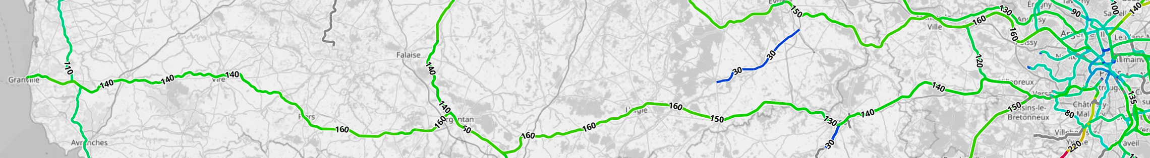

SteveTrain75011 Publication: 22 juin 2024 Auteur Publication: 22 juin 2024 Il y a 4 heures, CGO a dit : Je suis pas trop sûr qu'il y ait beaucoup de tronçons à 160 entre Paris et Argentan ! Il y a peut être quelques tronçons à 160, mais ça doit être sur 10% du parcours maxi... Aucune idée si Openrailwaymap est dans le juste à 100% cependant un tiers du trajet semble à 160km/h 1
