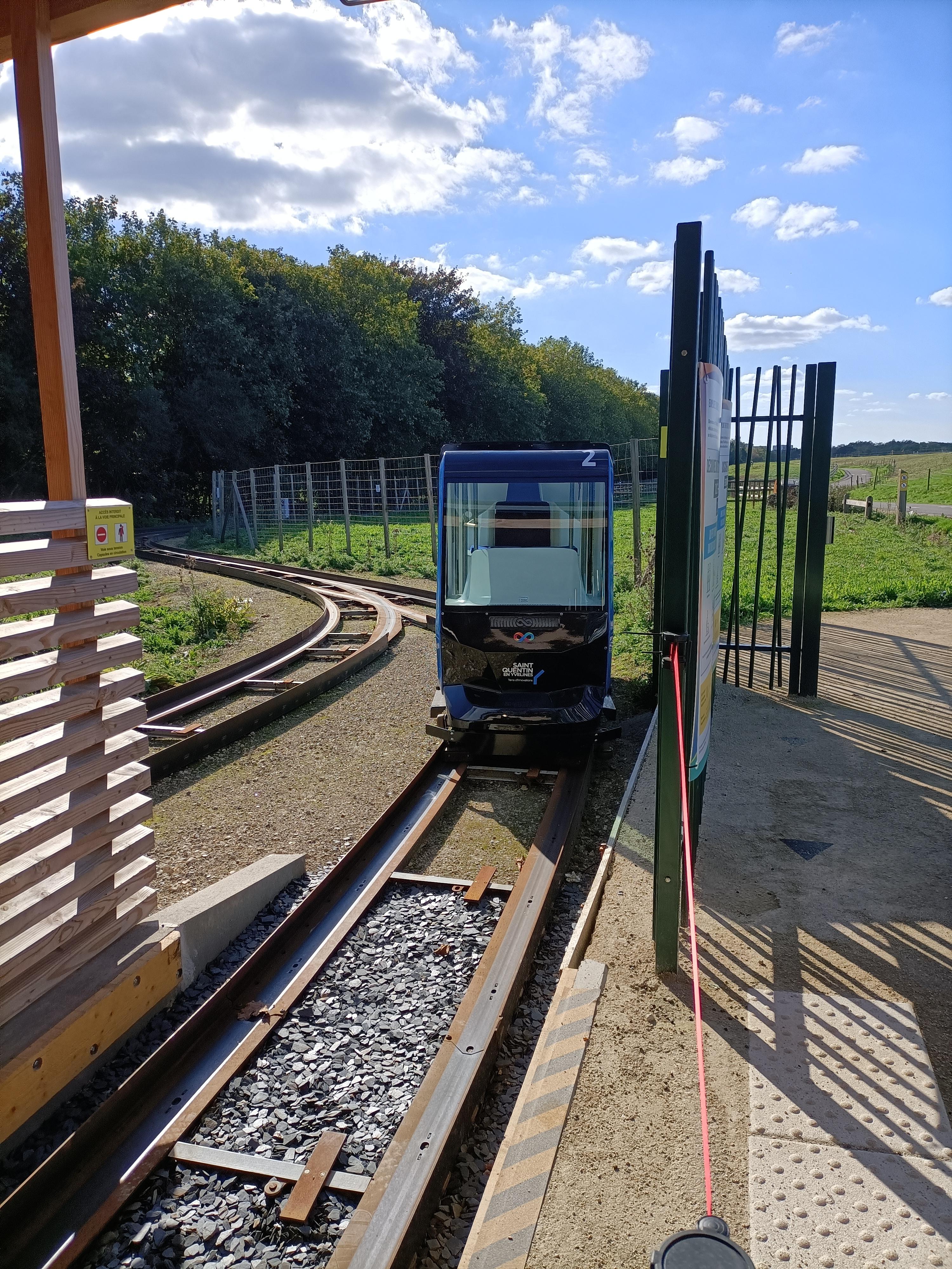

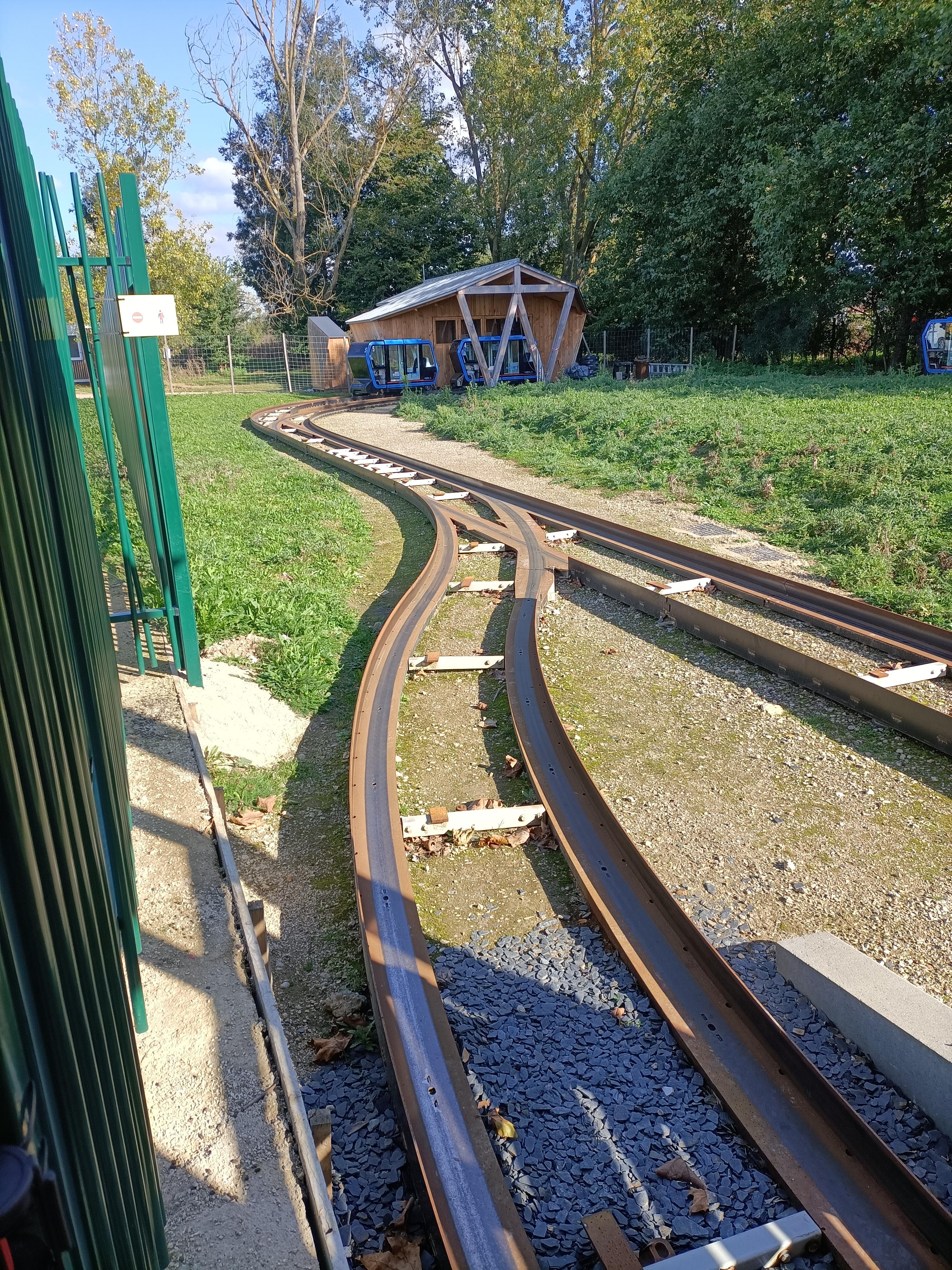

CGO Publication: 5 octobre Partager Publication: 5 octobre Photos CGO Les aiguillages ne comportent pas de pièces mobiles, c'est le véhicule qui choisit sa direction avec des galets mobiles. Les automotrices sont alimentées par la voie comme les trains miniatures (72 volts continu) Le roulement sur pneus permet d'utiliser des profilés très minces pour la voie 1 Lien vers le commentaire Partager sur d’autres sites More sharing options...

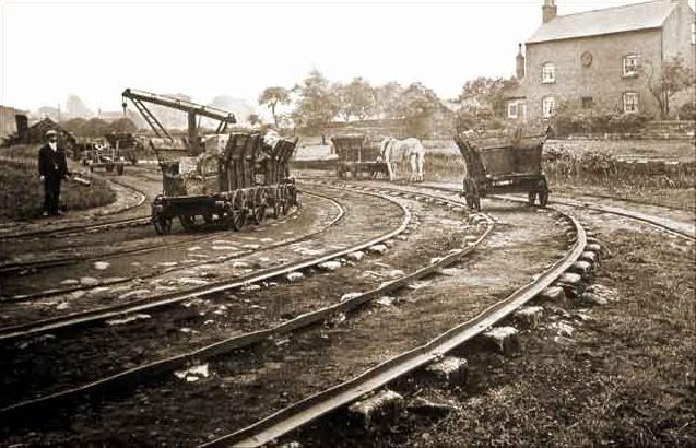

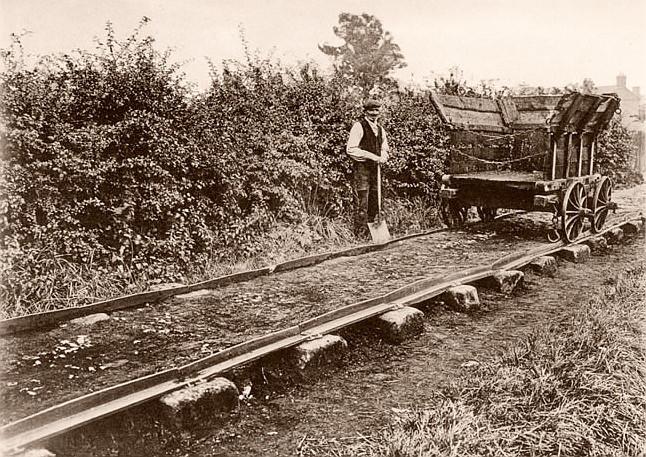

CGO Publication: 8 octobre Auteur Partager Publication: 8 octobre (modifié) Des rails qui ne sont pas sans rappeler ceux des premiers chemins de fer... (et on se retrouve avec les mêmes inconvénients qu'il y a 150 ans : passages à niveaux impossibles voie très sensible aux débris qui peuvent s'accumuler (branches, boue, pierres) Photos : https://tringlocalhistory.org.uk/Railway/c03_track.htm Modifié 8 octobre par CGO 2 Lien vers le commentaire Partager sur d’autres sites More sharing options...

CGO Publication: il y a 18 heures Auteur Partager Publication: il y a 18 heures Le 15/10/2024 à 20:33, TER200 a dit : ou d’accrocher plusieurs cabines ensemble avec une "meneuse". Attention quand même aux aiguillages ! Ils n'ont pas de pièces mobiles et c'est le véhicule lui même qui choisi la direction avec un galet à droite ou à gauche, dans le cas d'un convoi, il faudra une coordination entre tous les galets sélectionneurs... Ça parait compliqué ! 1 Lien vers le commentaire Partager sur d’autres sites More sharing options...

TER200 Publication: il y a 3 heures Partager Publication: il y a 3 heures Il y a 14 heures, CGO a dit : Attention quand même aux aiguillages ! Ils n'ont pas de pièces mobiles et c'est le véhicule lui même qui choisi la direction avec un galet à droite ou à gauche, dans le cas d'un convoi, il faudra une coordination entre tous les galets sélectionneurs... Ça parait compliqué ! Il faudrait soit que tous les galets soient asservis au véhicule de tête (en faisant attention que la longueur du train soit inférieure à la distance entre deux aiguillages) soit que l'asservissement soit décalé au fil de la progression du convoi. Ça complique un peu les choses effectivement, pour un gain pas forcément évident. Lien vers le commentaire Partager sur d’autres sites More sharing options...
