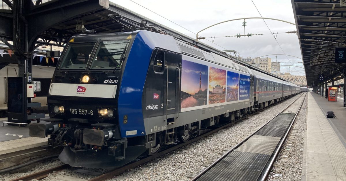

SteveTrain75011 Publication: 16 octobre 2024 Auteur Publication: 16 octobre 2024 il y a 55 minutes, Gom a dit : https://www.nightjet.com/fr/reiseziele/deutschland/berlin En revanche pour ce qui est de la loc, je n'en sais rien. Une magnifique BR185 de chez Akiem Et pour la petite histoire de l'homologation de la BR185 sur la France => http://transportrail.canalblog.com/archives/2018/12/30/36979176.html 3
