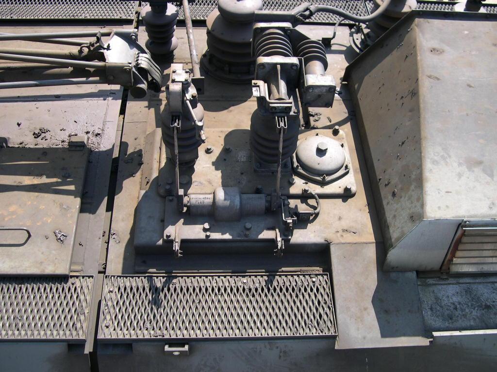

Voici un disjoncteur monophasé de type DBTF :
http://www.cheminots.net/forum/uploads/post-2268-1175979369.jpghttp://www.cheminots.net/forum/uploads/post-2268-1175979391.jpghttp://www.cheminots.net/forum/uploads/post-2268-1175979845.jpg

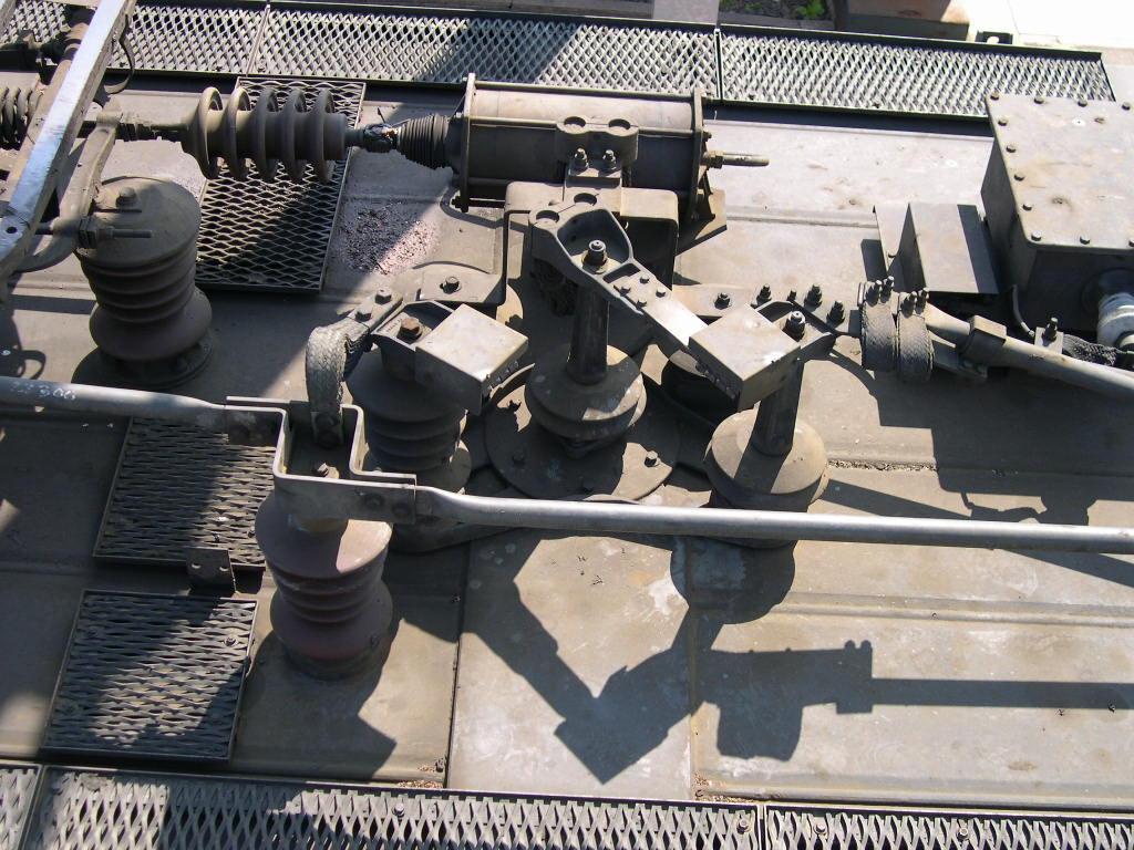

Maintenant, l'HMC (sectionneur mono-continu) :
Et enfin, l'HOM qui permet de mettre la ligne de toiture à la terre (mise en véhicule de la loc, accés à la partie haute tension, ...) :

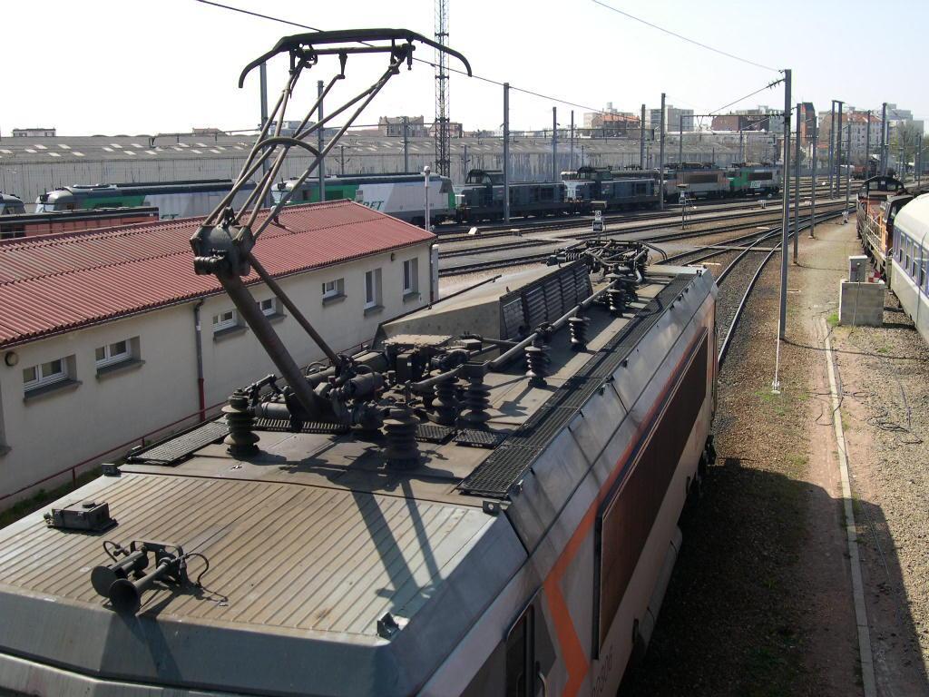

Toutes ces photos ont été prises sur une 22200 dont la toiture est intégralement photographié ci-après :
tient le dépôt du Bourget drancy avant la démolition du hangar blanc à gauche
