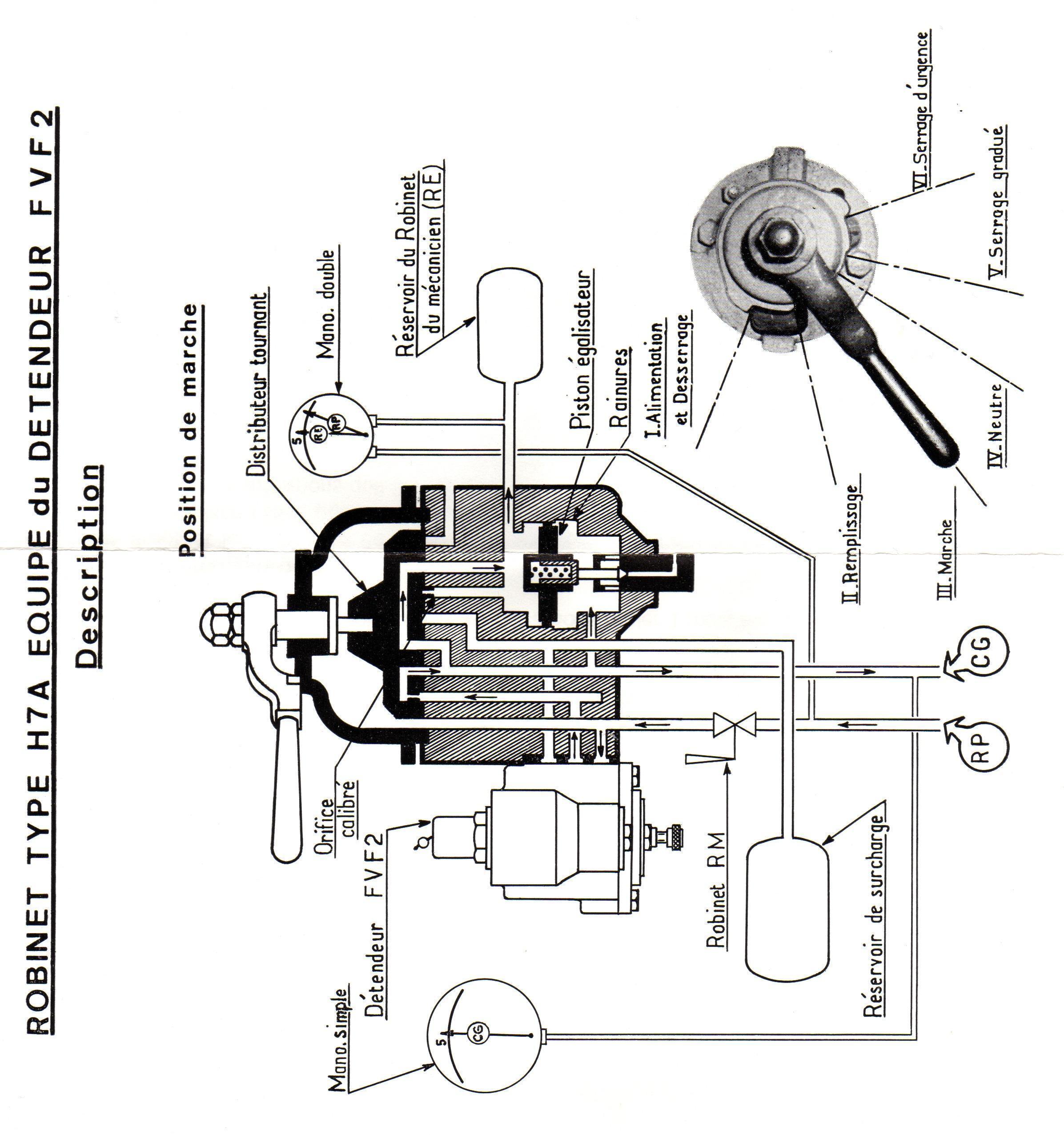

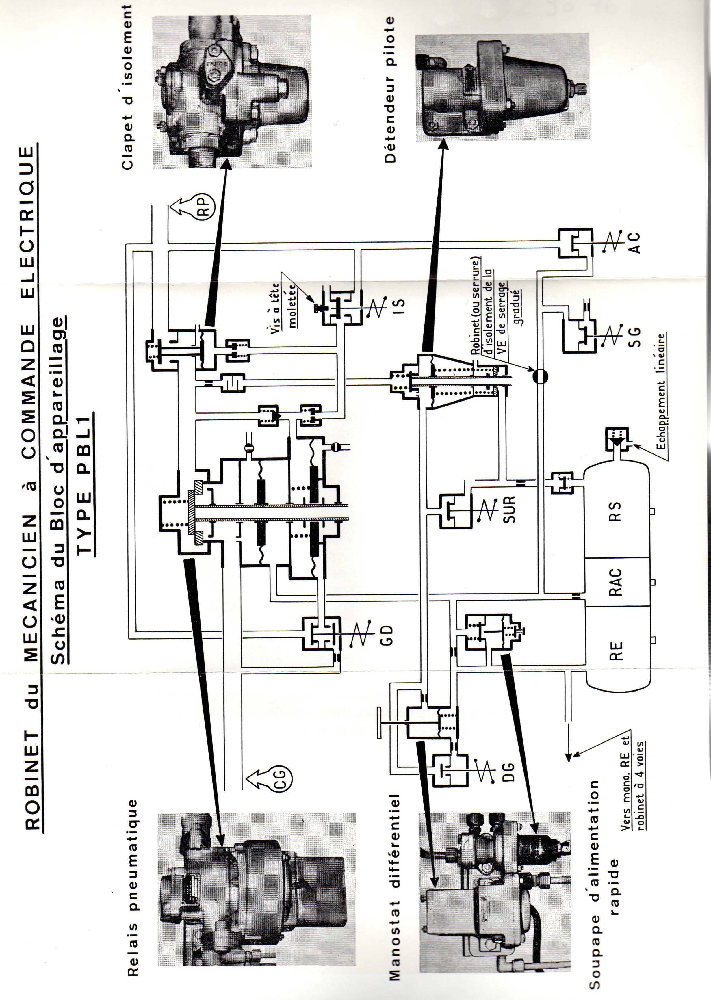

Reno Publication: 21 février 2007 Publication: 21 février 2007 Pour compléter ta collection, un petit schéma du H7A et de son détenteur FVF2 : Et comme ça avait l'air de vous intéresser, je rajoute un schéma du PBL1 : Merci qui ? koiquesse
Invité ibrahima Publication: 21 février 2007 Publication: 21 février 2007 (modifié) Le PBL2 et le H7A font partie de ma formation initiale, j'ai déjà moulte schémas. Je te remercie pour le PBL1. Ibrahima p.s : l'U.M. de A1AA1A68000 et BB67000, du grandiose (une qui patine, l'autre qui ne patine point) ! Modifié 21 février 2007 par ibrahima

barney Publication: 25 février 2007 Publication: 25 février 2007 hum... Je ne m'avancerai pas pour le cas de la CC72000. Par contre le PBL1 existe sur les BB67000, il permet de faire la surcharge avec le bouton grand débit et tant que tu restes le doigt sur le bouton, le manomètre monte (certains BB66700 dont le PBL2 déconne fonctionnent de la même manière). Ibrahima j'avais pu faire la même chose avec une 7200PV il y a quelques années. à 6 bars dans la CG, j'avais arrêté le massacre...

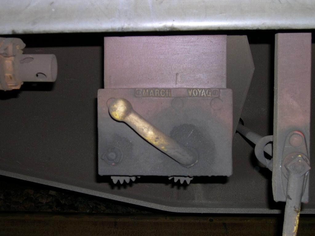

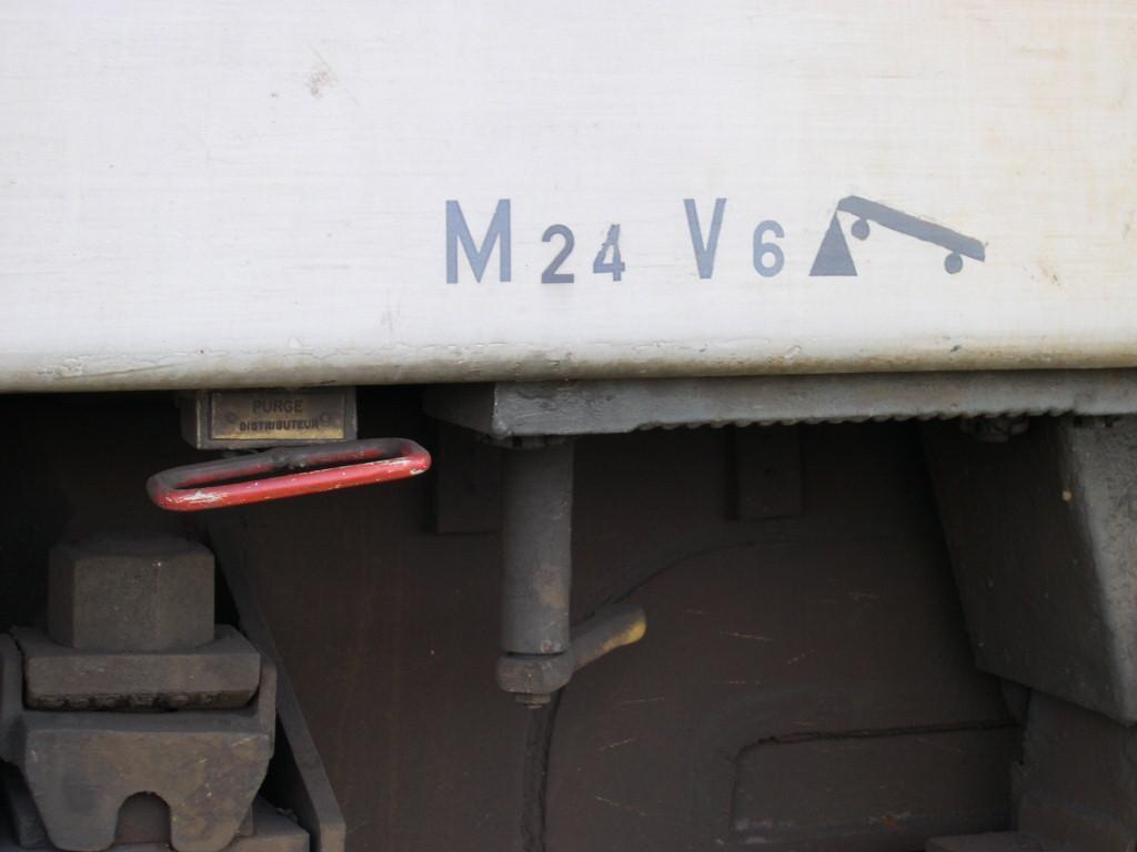

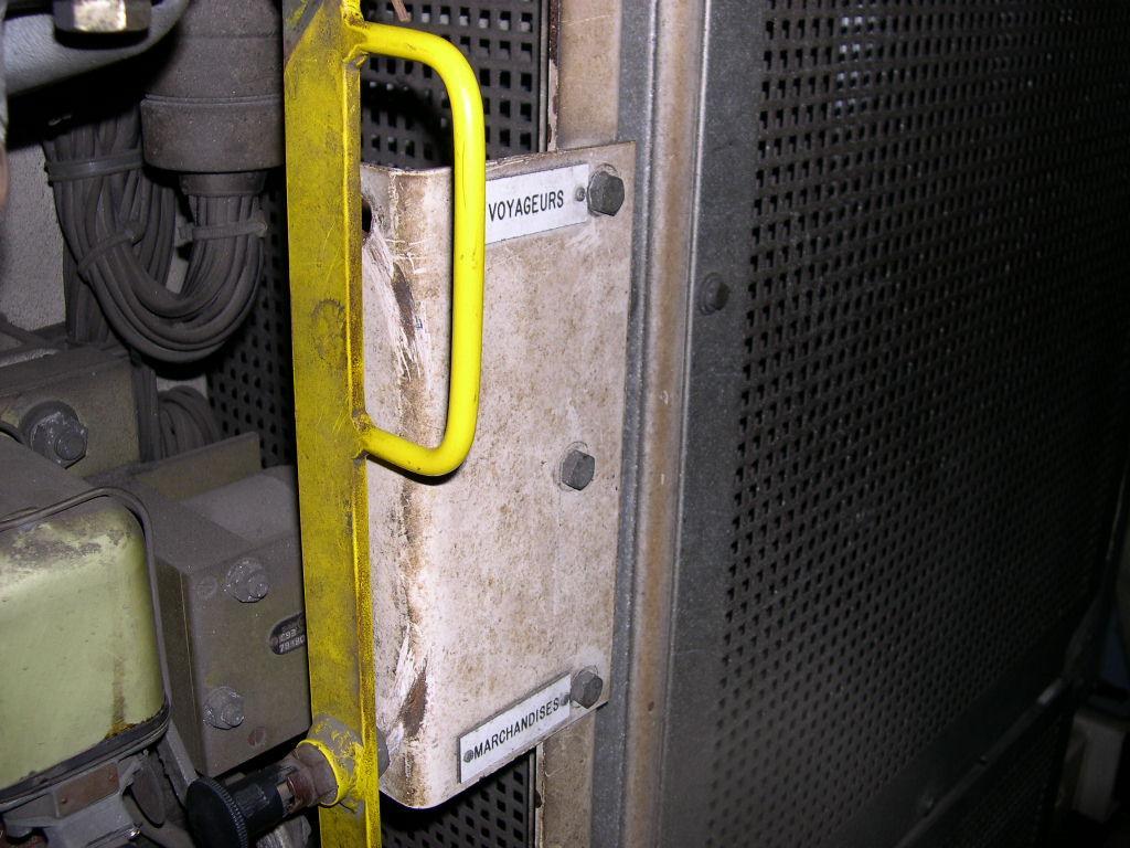

Reno Publication: 10 mars 2007 Publication: 10 mars 2007 Pour illustrer toutes ces explication : - Un dispositif de changement de régime sur un wagon : - Un dispositif de changement de régime sur une locomotive (BB 26000 à gauche et BB 8100 à droite) :
pompon Publication: 10 mars 2007 Publication: 10 mars 2007 (modifié) Pour illustrer toutes ces explication : - Un dispositif de changement de régime sur un wagon : Intéressant. Je suppose que la position V6, sur un wagon, permet de l'insérer dans un train de voyageurs? Mais j'ai du mal à comprendre sur quoi le levier intervient, au niveau du wagon. Modifié 10 mars 2007 par pompon
Invité TRAM21 Publication: 18 mars 2007 Publication: 18 mars 2007 (modifié) la position V6 permet surtout de l'inclure dans un train freiné au frein continu voyageur (trains de messagerie) cette poignée agit sur un dispositif interne au distributeur (et à la triple valve) obturant ou ouvrant une conduite avec un orifice calibré, rendant plus ou moins long les temps de serrage et deserrage. V6 : 6 sec. pour obtenir le serrage maximum (dépression supérieure à 1,5 Bar dans la CG) M24 : 24 sec. pour obtenir le serrage maximum ( idem ) Modifié 18 mars 2007 par TRAM21
