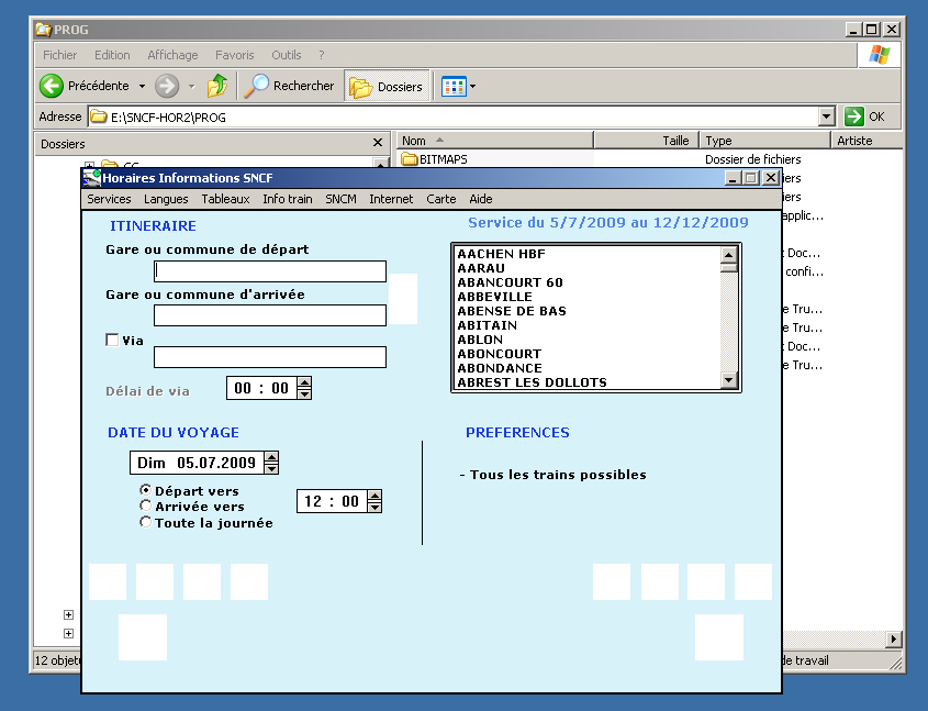

cedd79 Publication: 22 juin 2009 Publication: 22 juin 2009 Bonjour à toutes et à tous, Je suis sur PC Windows XP et je viens d'installer ce très astucieux logiciel, Riho, que je ne connaissais pas. Et justement, j'ai un petit souci. Riho, sur mon PC, s'affiche très bizarrement. Il manque des icones, les couleurs sont étranges, etc, etc. Si bien que son utilisation en est très difficile. Voici une capture d'écran du logiciel : Pour ceux qui ne parviendraient pas à voir l'image, voici le lien direct : http://images3.hiboox.com/images/2609/8d55...130aeb3944b.jpg Avez-vous une idée sur mon problème ? Merci de vos réponses ! Cedd
Thierry80 Publication: 22 juin 2009 Publication: 22 juin 2009 Je n'ai fait qu'une sorte d'update de mon ancienne version (installation par dessus). Je n'ai pas ce genre de souci. Je viens de faire une seconde installation sur mon autre partition, et le problème que tu rencontre se produit sur cette seconde installation. Hélas, je ne sais pas ce qui bug.

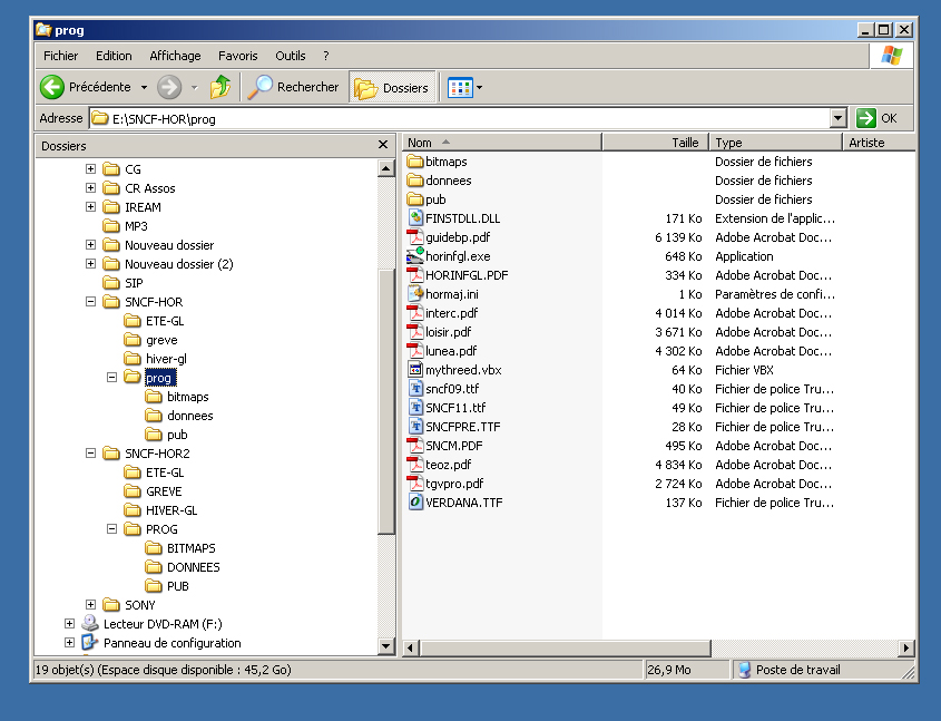

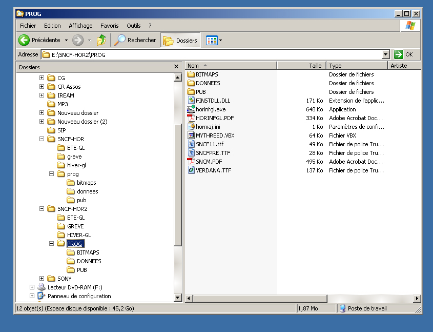

katamiaw Publication: 23 juin 2009 Auteur Publication: 23 juin 2009 Quelle taille fait le dossier C:\SNCF-HOR\PROG chez vous ? nombre de fichier dedans ?
Thierry80 Publication: 23 juin 2009 Publication: 23 juin 2009 Quelle taille fait le dossier C:\SNCF-HOR\PROG chez vous ? nombre de fichier dedans ? Je l'ai installé sur mon autre partition sur mon pc portable Le dossier PROG fait 36,4 Mo sur le programme "updaté" Le dossier PROG fait 6 Mo sur l'installation propre En image : Programme updaté En installation "propre" Ce que j'entend par "update", c'est que j'ai conservé l'installation précédente du service précédent du Riho, lors de l'installation du nouveau service, j'ai installé par dessus, ce qui à éffacé les anciens fichiers par ceux du nouveau Riho et conservé le reste. Le Riho "updaté" fonctionne parfaitement.

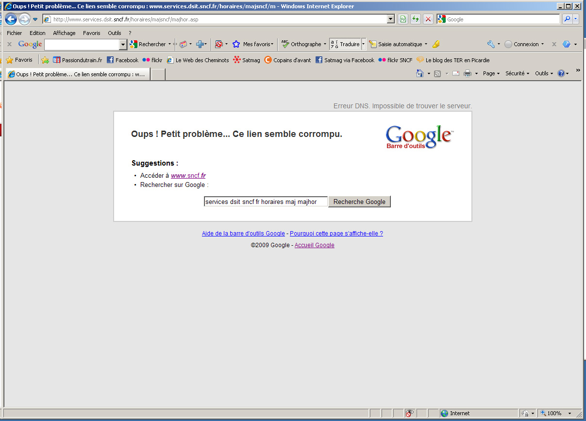

Thierry80 Publication: 23 juin 2009 Publication: 23 juin 2009 Kata ! Lorsque tu fait "Internet>Mise a jour de vos horaires" cela renvoi vers l'adresse : http://www.services.dsit.sncf.fr/horaires/majsncf/majhor.asp Ce site fonctionne t'il réellement, puisque j'ai une page erreur

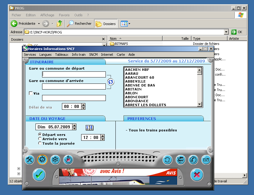

hargloub Publication: 23 juin 2009 Publication: 23 juin 2009 (modifié) J'ai eu le même problème d'affichage à la mise à jour du service d'été 2009; je l'ai résolu très simplement en supprimant le fichier "hormaj.ini" qui se trouvait dans le répertoire \prog. Et voilà ! Kata ! Lorsque tu fait "Internet>Mise a jour de vos horaires" cela renvoi vers l'adresse : http://www.services.dsit.sncf.fr/horaires/majsncf/majhor.asp Ce site fonctionne t'il réellement, puisque j'ai une page erreur Modifié 23 juin 2009 par hargloub
Domi76 Publication: 4 juillet 2009 Publication: 4 juillet 2009 (modifié) Bonjour à toutes et à tous, Je suis sur PC Windows XP et je viens d'installer ce très astucieux logiciel, Riho, que je ne connaissais pas. Et justement, j'ai un petit souci. Riho, sur mon PC, s'affiche très bizarrement. Il manque des icones, les couleurs sont étranges, etc, etc. Si bien que son utilisation en est très difficile. Voici une capture d'écran du logiciel : Pour ceux qui ne parviendraient pas à voir l'image, voici le lien direct : http://images3.hiboox.com/images/2609/8d55...130aeb3944b.jpg Avez-vous une idée sur mon problème ? Merci de vos réponses ! Cedd J'ai eu moi même ce petit problème d'affichage, et en tâtonnant un peu j'ai réussi à réparer ce petit dysfonctionnement. Avant tout ne pas désinstaller l'ancienne version du logiciel.Aller dans le dossier "prog" situé le dossier du logiciel dans le programme file puis copier les fichiers "mythred.vbx et horinfgl.exe" par exemple sur le bureau.Ensuite installer la nouvelle version par update sans désinstaller l'ancienne. Faire bien attention que le logiciel s'installe bien dans le dossier déjà créé et non pas dans un sous dossier car il faut qu'à la mise à jour que les fichiers et dossiers anciens soient écrasés. Enfin couper les 2 fichiers"mythred.vbx et horinfgl.exe" sauvegardés sur le bureau pour écraser les fichiers déjà présent dans le dossier "prog" Et voilà ça fonctionne parfaitement. Modifié 4 juillet 2009 par Domi76
cedd79 Publication: 13 juillet 2009 Publication: 13 juillet 2009 J'ai eu moi même ce petit problème d'affichage, et en tâtonnant un peu j'ai réussi à réparer ce petit dysfonctionnement. Avant tout ne pas désinstaller l'ancienne version du logiciel.Aller dans le dossier "prog" situé le dossier du logiciel dans le programme file puis copier les fichiers "mythred.vbx et horinfgl.exe" par exemple sur le bureau.Ensuite installer la nouvelle version par update sans désinstaller l'ancienne. Faire bien attention que le logiciel s'installe bien dans le dossier déjà créé et non pas dans un sous dossier car il faut qu'à la mise à jour que les fichiers et dossiers anciens soient écrasés. Enfin couper les 2 fichiers"mythred.vbx et horinfgl.exe" sauvegardés sur le bureau pour écraser les fichiers déjà présent dans le dossier "prog" Et voilà ça fonctionne parfaitement. Hello ! Et merci de toutes les réponses ! Bon, j'ai bien compris qu'il fallait que je fasse un update sans désinstaller ! Le souci, c'est que j'ai le problème à partir de la dernière version (celle qui est actuellement en ligne). Ainsi, peut être qu'en installant une ancienne version et de l'updater avec la nouvelle cela fonctionnera... Mais petit souci. Où trouver une ancienne version ? Est-ce que je fais une fausse piste ? L'update doit-il se faire à partir de l'option "Mise à jour de vos horaires" ? (si c'est le cas, cette option renvoie sur une page avec une erreur 404). Merci de vos réponses !!! :-)
