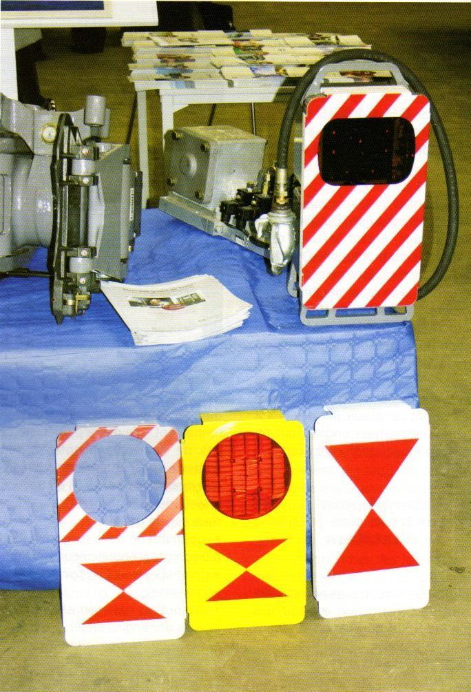

Reno Publication: 10 mars 2007 Partager Publication: 10 mars 2007 (modifié) J'ai appris qu'une lanterne de queue développée par Knorr-Bremse présentée les caractéristiques suivantes : - elle s'adapte à n'importe quel pays par simple échange de la plaque frontale (le régime d'éclairage s'adapte automatiquement grace à la plaque); - elle est équipée de la fonction GPS/GSM ainsi que de la télésurveillance des paramètres et même le suivi des trains ; - elle vérifie la pression de la CG en queue du train, assure le test de continuité, enregistre les évenements et peut s'assimiler à un robinet auxiliaire du mécaicien. Il semblerait que cette lanterne soit testée sur des trains longs (messagerie et porte-autos) et qu'elle serait une réponse aux attentes des chargeurs qui veulent augmenter la longueur maxi de 750 m (800 m pour les porte-autos au départ de VSG). En effet, elle permet de limiter les réactions lorsque le conducteur commande un freinage sur un train long (plus de 800 m) étant donné qu'elle se comporte comme un robinet auxiliaire. Il parait même qu'elle permettrait de faire un essai de continuité sans agent en queue ! Voilà à quoi elle ressemble : Quelqu'un aurait-il des informations complémentaires ? Modifié 19 mars 2007 par Reno Lien vers le commentaire Partager sur d’autres sites More sharing options...

Christophe Publication: 26 mars 2007 Partager Publication: 26 mars 2007 Bonjour Reno, J'ai l'article de LVDR sous les yeux et finalement on n'y apprend guère plus que ce que tu sais déjà... La lanterne S-EOT est équipée du GPS et du GSM/GSM-R qui lui donnent une capacité de positionnement et de communication (Contrôle des batteries . . .). Elle se fixe sur n'importe quel véhicule sans équipement particulier et permet de vérifier l'intégrité, la longueur (?) d'un train. Lors de l'essai de frein la lanterne S-EOT mesure la pression de la CG tout en permettant de calibrer la vidange lors de la vérification de la continuité. Le dispositif assiste le freinage des trains provoquant la vidange de la CG en queue de train simultanément à la tête de train (Les derniers véhicules à freiner sont ceux placés au milieu du train et non plus ceux situés en queue de train.) Les efforts longitudinaux crées ainsi en tête et queue de train "ne sont pas un problème" selon le directeur de Freinrail. Un train de 1000m équipé du système S-EOT garde le même niveau d'efforts longitudinaux de compression et les même distances d'arrêt qu'un train de 750m non-équipé. L'article ne décrit pas la technique employée pour obtenir ce résultat, je pense à un accélérateur de vidange comme sur le matériel remorqué voyageurs allemand ou autrichien. Voilà. Lien vers le commentaire Partager sur d’autres sites More sharing options...

Invité JLChauvin Publication: 4 juin 2011 Partager Publication: 4 juin 2011 C'est un dispositif quasi-obligatoire outre-Atlantique sur les trains de fret. Je ne connais pas le dispositif de Freinrail, mais là bas les "EOT device" (pour End Of Train device, dispositif de fin de train) sont de deux sortes: - le dispositif mono-directionnel ne communicant que dans le sens queue de train > tête du train, et qui transmet seulement la pression CG, - le dispositif bi-directionnel permetant la communication dans les deux sens tête de train <> queue de train, qui transmet la pression dans la CG ET la "répétition" de la dépression commandée par le conducteur. L'avantage du second dispositif étant bien entendu d'accélérer le serrage en diminuant le temps de propagation d'environ la moitié. Quand à réaliser un essai de frein avec çà, comme le souligne si bien Fabr, comment vérifier le serrage et le desserrage effectif? La seule chose possible étant de vérifier la continuité pneumatique de la CG, mais pas de réaliser un essai de continuité dans le sens réglementaire actuel du terme. Mais les temps changent, et le personnel coute trop cher... alors qui vivra verra. En Anglais: http://trn.trains.co...%20devices.aspx Lien vers le commentaire Partager sur d’autres sites More sharing options...
